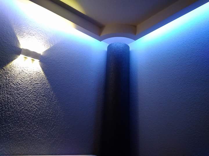

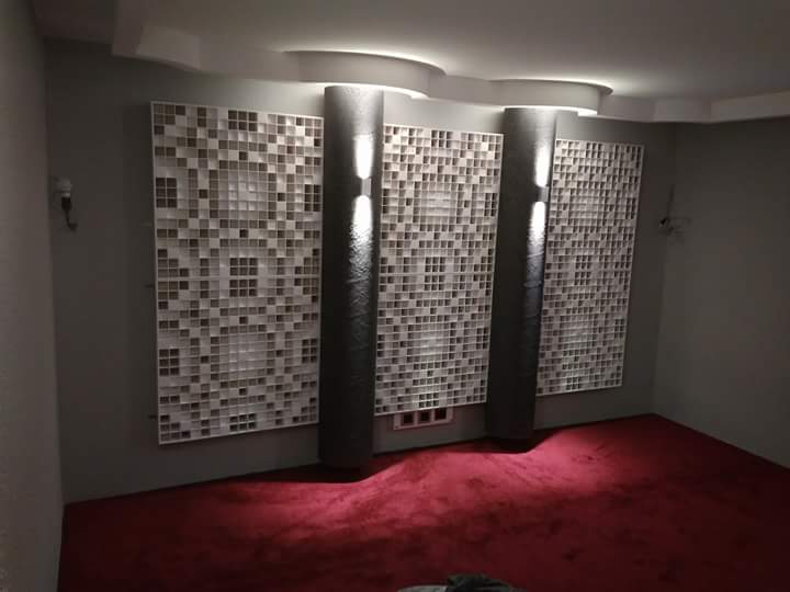

Wykonałem takie dyfuzory... małe, bo małe, ale projekt i wykonanie prawie mnie wykończyły!

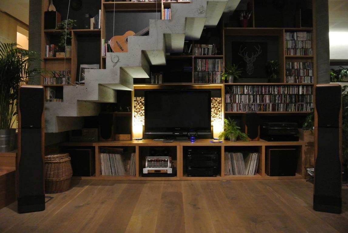

Za Tv są tak?
PS.
Mega klimatyczny dom/mieszkanie, gratuluję i zazdroszczę....
12 szt. bastrapy, 13 szt. 2D i jeszcze nie koniec.
Za Tv są tak?
Tak. To tak bardziej na rozluźnienie było ;). Docelowo, po wymianie tv na większy i płytszy, tak by wszedł głębiej we wnękę, przysłonię ją całą dyfuzorem 2D.

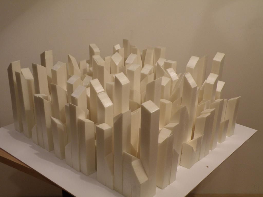

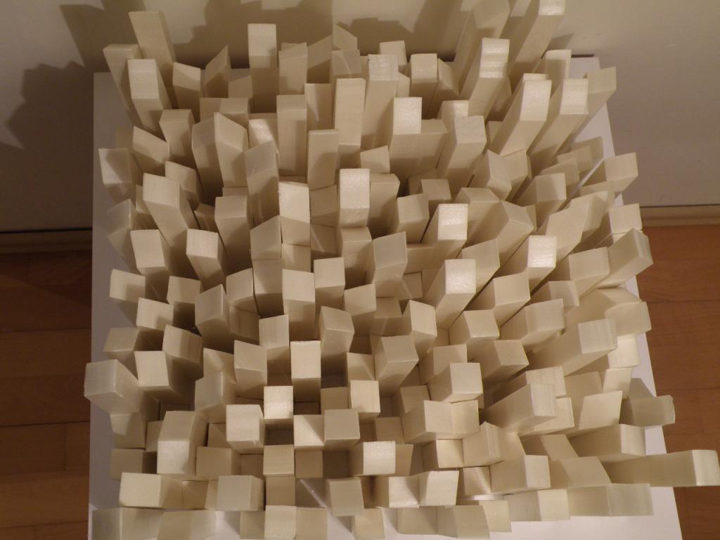

Zrobiłem prototyp panelu.
50 x 50 cm - wymiary płyty
22 x 22 mm - szerokość słupka
20 cm - maksymalna wysokość słupka.
Wzór.
Przy tej wielkości słupka robienie panelu wg. wzoru czy kalkulatora, to czysty masochizm (tym, którym się to udało, serdecznie gratuluję, tym, którzy tego nie robili, dziękuję za "konstruktywną krytykę"..
Biorąc powyższe pod uwagę, postawiłem na improwizację, a inspiracją są wyroby przemysłu browarniczego.
Moim skromnym zdaniem, każdy "niekalkulaturowy" panel ze słupka 2 cm będzie miał znacznie szerszy zakres od panelu opartym na słupku 4 cm wykonanym wg. kalkulatora.
Zamierzam wykonać 12 paneli o łącznym wymiarze 200 cm szerokości i 150 cm wysokości.

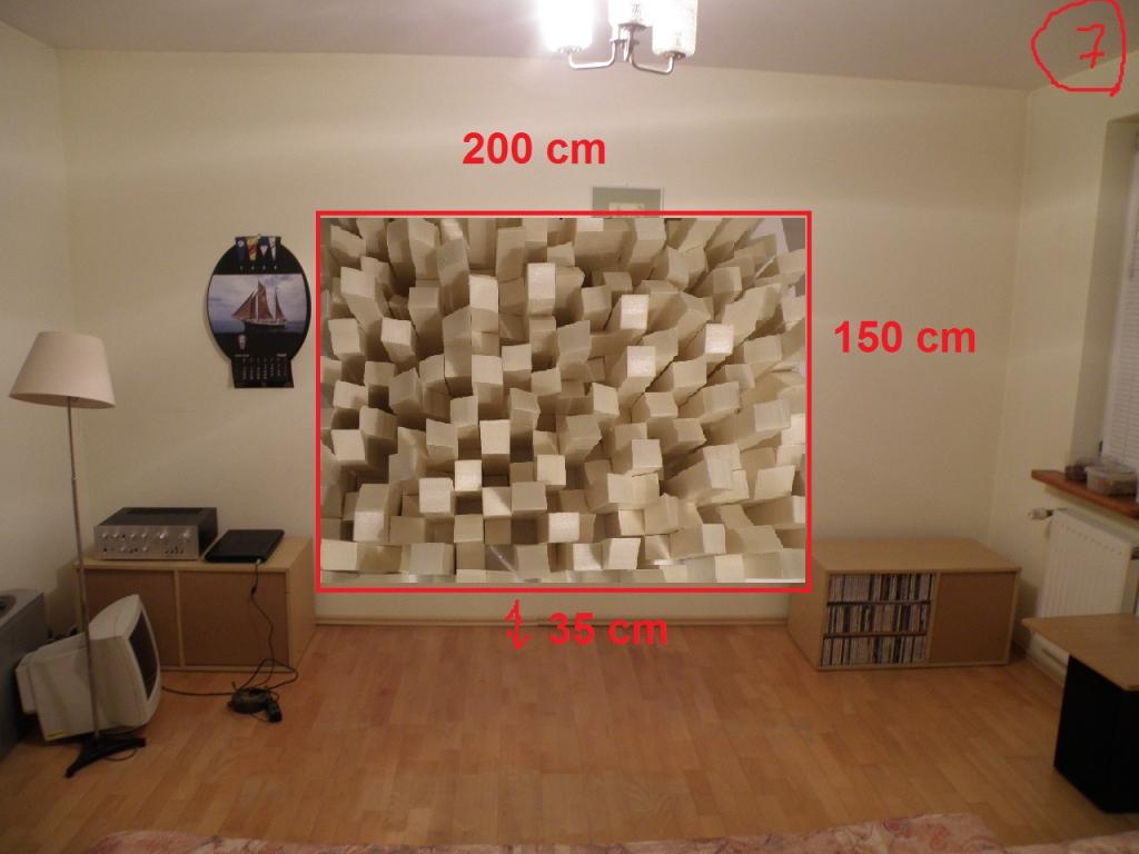

Pytania.
- optymalna wielkość panelu, zakładając odległość pomiędzy kolumnami ok 200 cm .
- optymalna odległość od podłogi / sufitu - pokój o wysokości 250 cm.
- inne uwagi
Czuwaj.
Panel na płycie hdf o grubości 3 mm.
W tej chwili waży 1 kg.
Muszę dodać jeszcze trochę słupków, pocięty jest jeden arkusz styroduru, na jeden panel wyjdzie z 1,3 do 1,5 arkusza..
Po uzupełnieniu brakujących słupków będzie ważył ok 1,2 - 1,3 kg.
Witam - Wielki "szacun" za Ci się należy, możesz zdradzić jak to ciąłeś, że wszystko jest takie bardzo równe.
A tak na marginesie, to byłem kilka razy u znajomego, wysokiej rangi audiofila i melomana i on ma z tyłu miejsca odsłuchowego sześć albo osiem paneli o wym 50x50 cm każdy i wydaje mi się że jego najdłuższy klocek to coś ok. 8 cm.
Twierdzi, że robił kiedyś pomiary, zastosował właściwe proporcje klocków (panele pożyczył od kolegi) i jakoś kiepsko to brzmiało, więc jak je robił to przestał się przejmować proporcjami a uznał, że najbardziej to chodzi o to by rozpraszały fale.

Witam.
na szacun to jeszcze stanowczo za wcześnie, potraktuję to jako słowa zachęty i otuchy,
a te na pewno się przydadzą. Dziękuje więc za słowa otuchy.

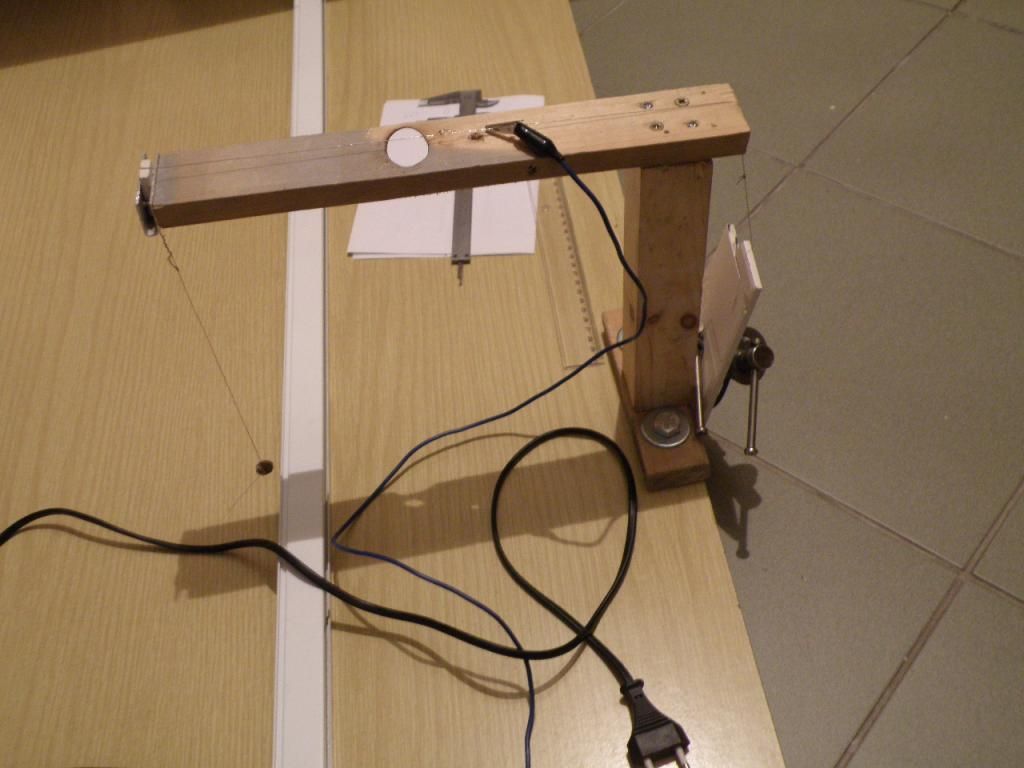

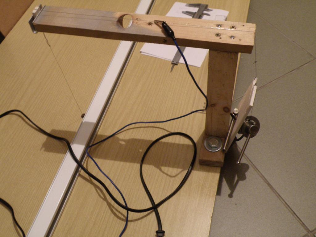

Co do dokładności widocznej na zdjęciach, nie jest to zbyt skomplikowane.
Trzeba sobie wszystko dobrze zaplanować i zorganizować, mi z miesiąc zajęły próby i błędy.
Jest w miarę równo ale nie idealnie co widać na zdjęciu nr 3, teoretycznie można zrobić to jeszcze dokładniej, ale zajęło by to zbyt dużo czasu.
Jak na wytwór diy i fakt,że się nie będzie z tego strzelać, na razie jestem z tego co zrobiłem zadowolony i takiego standardu postaram się trzymać.
Machina
- moja machina - zdjęcia
- na yutubie można znaleźć filmiki - cięcie styropianu
A co za różnica czy się przytnie na taką czy inną wysokość?
O to właśnie chodzi i stąd te proporcje.

Jeżeli sufit masz "goły" to powinny być jak najwyższe. Szerokość bym determinował rozłożeniem punktów pierwszych (głośnik-front-słuchacz) i drugich (głośnik-front-bok-słuchacz) odbić.
Sufit na razie goły, jak zadziałają za kolumnami pomyślę o panelach na sufit.
Co do szerokości wg. tego schematu wystarczy ok 1 metra.
Patrząc na zdjęcia pokoi z ustrojami, niektóre ustroje zajmują całą ścianę.
Którą drogę wybrać?
Moje panele mają 50 cm szerokości, można poeksperymentować, porównać jak działają 2 a jak 4 pionowe rzędy.
A Ty jaką szerokość byś sugerował?
Co do wysokości od podłogi, znalazłem informacje o 35 cm, słuszna koncepcja?
Jeśli chcesz je dać na boki to dwa na szerokość i 3 na wysokość, czyli z sześciu paneli 500x500mm.
Za sprzętem na tylnej ścianie na środku min. 9 paneli 3x3.
Podobnie na suficie w połowie drogi do sluchacza lub od linii kolumn min.1,5mx1,5m
A jakie są odległości kolumn i słuchacza od frontowej ściany?
Pokój wygląda tak.
Kanapę i kolumny można przesunąć w te lub wefte.
Czy dobra koncepcja wymiarów?

Zrobię jak widać na zdjęciu, Na front dam 4 x 3, wizualnie będzie ładniej.
Co do boków jak widzisz, jeden z nich to drzwi balkonowe. Planuje zrobić 2 panele binarne 120 x 60 x 20 cm na nóżkach 20 cm, oba będą mobilne.
A sufit, tak jak mówisz 1,5mx1,5m.
Jak powiesić taki panel na suficie, nie chciał bym wiercić, czy taśmy comanda starczą, jeden waży 1,25 kg. dla zmniejszenia wagi, można zrobić o mniejszym wymiarze np. 40x40 lub 30x30 cm.
Ja kleiłem OMNIBOUNCE Nyquista na klej Mamut plus kilka pasków dwustronnej taśmy Tesa. Trzyma to jak cholera.
