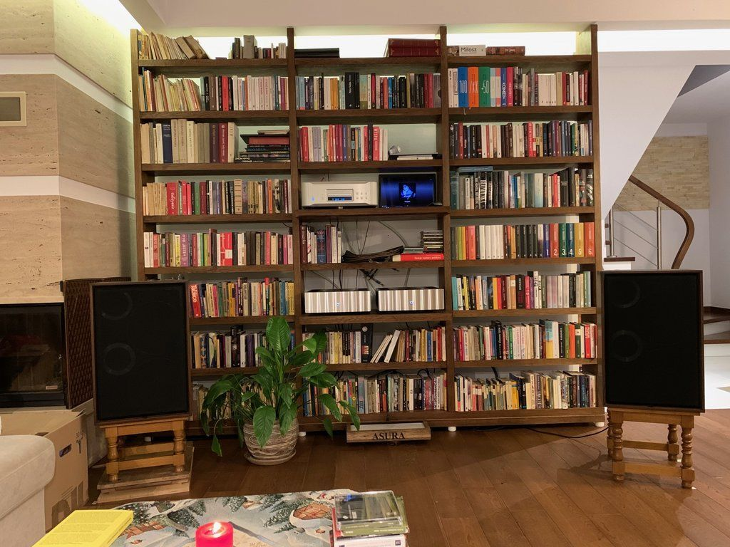

Witam.
Mam taki problem że po zmianie ustawień kolumn, wykonaniu adaptacji akustycznej pojawiły się lekkie rezonanse. W niektórych nagraniach pojawiają się dźwięki mocniejsze. Są to zazwyczaj dźwięki A, Ais, G czyli ok. 49-55Hz. Podejrzewam cienką ścianę działową, pustą, za głowa słuchacza choć na tej ścianie wisi rozpraszacz.
Czy ktoś z Warszawy lub okolicy pomógłby w pomiarach akustycznych mojego pokoju (oczywiście odpłatnie)?
zanim rozwalę niewinne ściany 😊

ja będę w przyszłym tygodniu w Warszawie może ogarnę, ale myślę że niesłusznie podejrzewasz biedną ścianę... skoro zrobiłeś adaptację, to zapewnię zrobiłeś to nie do końca poprawnie i jest za dużo paneli działających na średnie-wysokie częstotliwości a na niskie nic, no to są wzmocnione. Napisz do mnie wyślij zdjęcia pokoju czy coś i zobaczymy, [email protected]

Dziękuję za odpowiedź. Wyślę na maila fotki pomieszczenia. Zapomniałem dodać że w adaptacji mam również dwie pułapki basowe.
