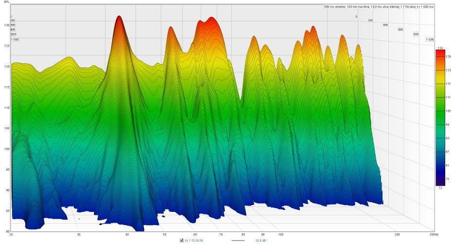

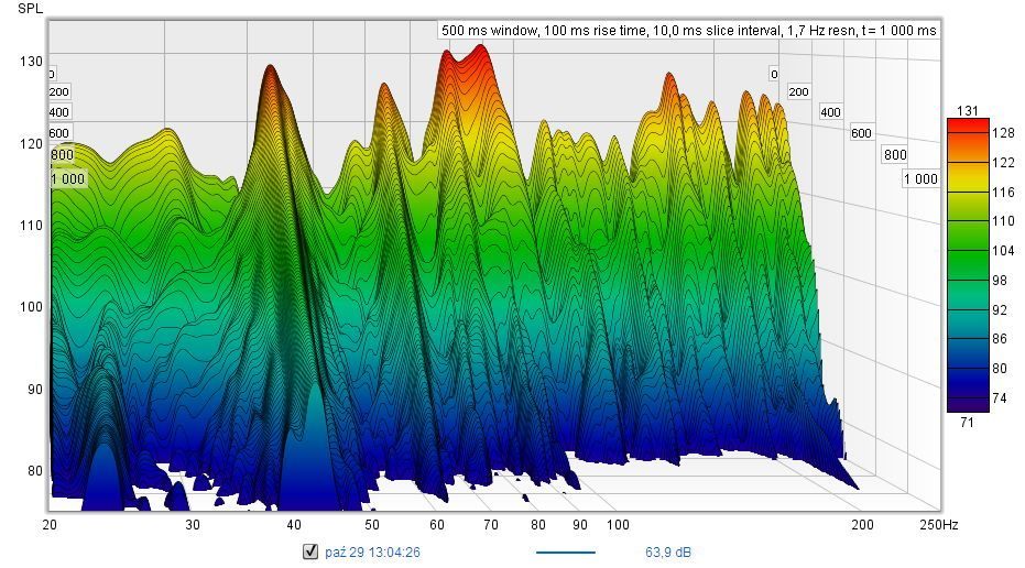

Lewa kolumna, SPL 20–250 1/12:
Lewa kolumna, spektrogram:
Lewa kolumna, 250–4000 1/6:
Lewa kolumna, RT60:
Prawa kolumna, 20–250 1/12:
Prawa kolumna, spektrogram:
Prawa kolumna, 250–4000 1/6:
Prawa kolumna, RT60:

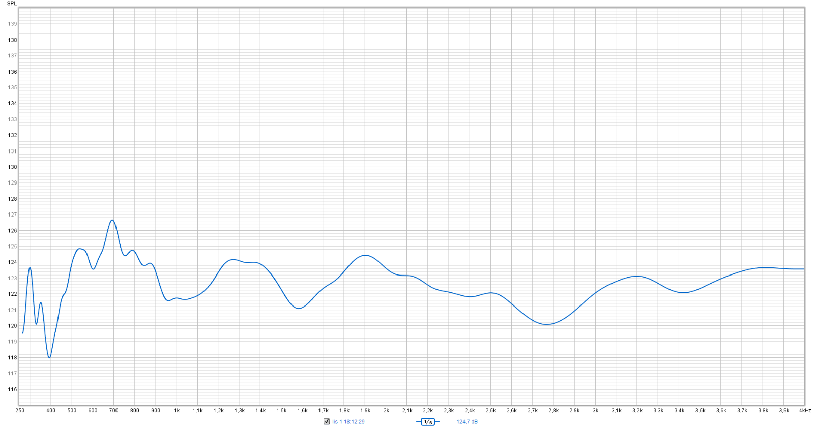

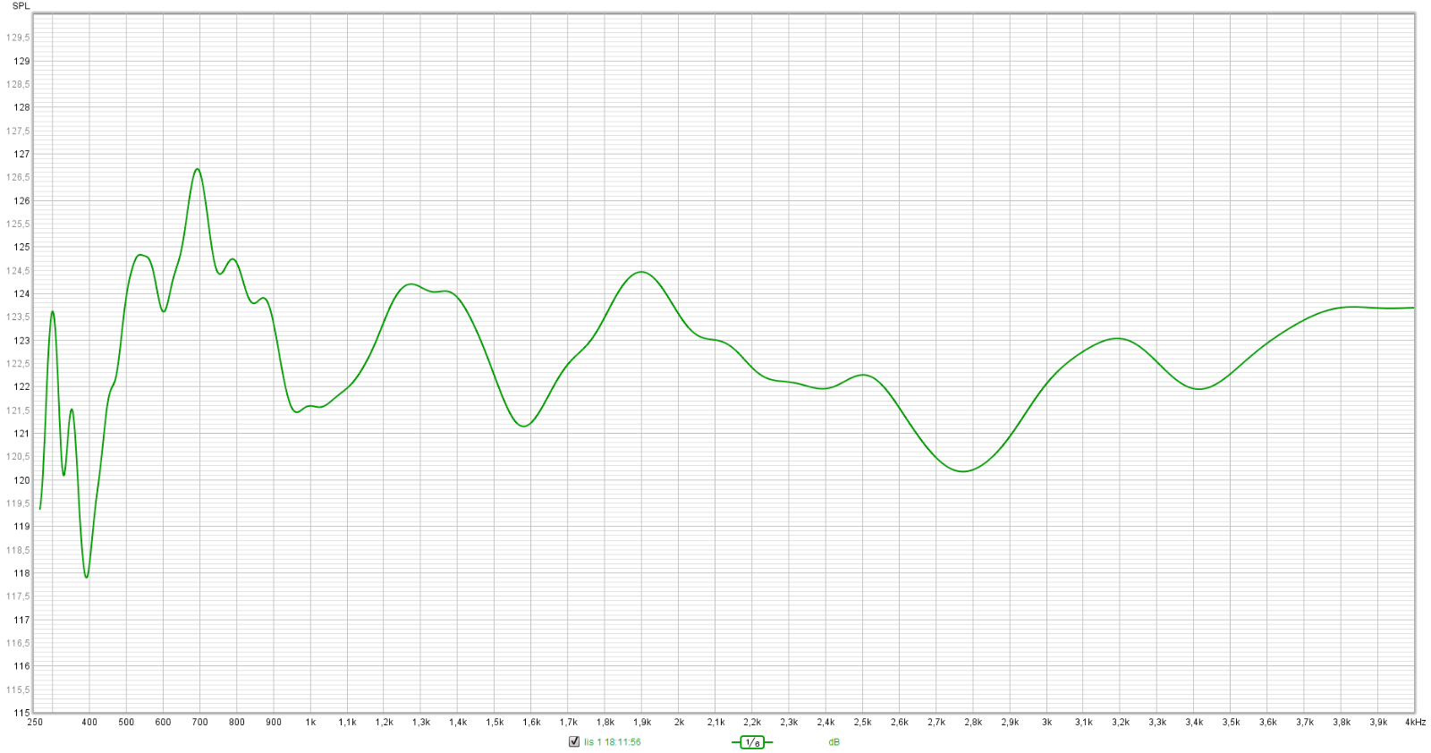

Dla mnie te pomiary wygladaja "podejrzanie"
SPL 130 dB i poglosy/RT w zakresie wysokich wyzsze niz dla niskich czestotliwosci to "nietypowe"
Zmien skale osi X na logarytmiczna
A bo coś tam źle kliknąłem, nie zauważyłem w porę rezultatu i nie chciało mi się tego odkręcać (użyłem pliku kalibracji do UMIK-a).

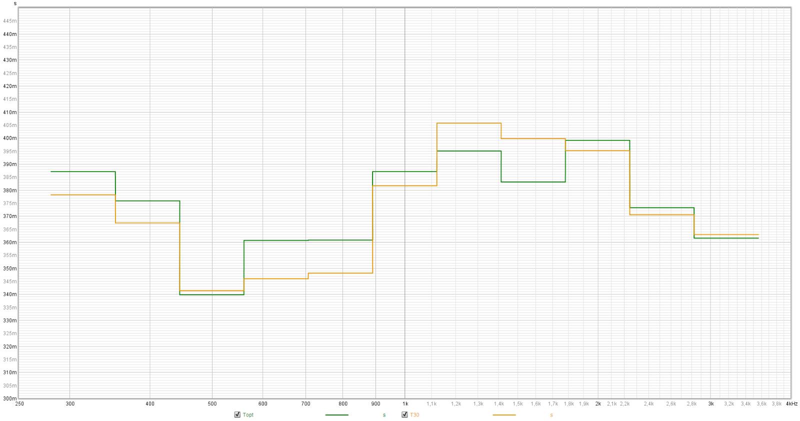

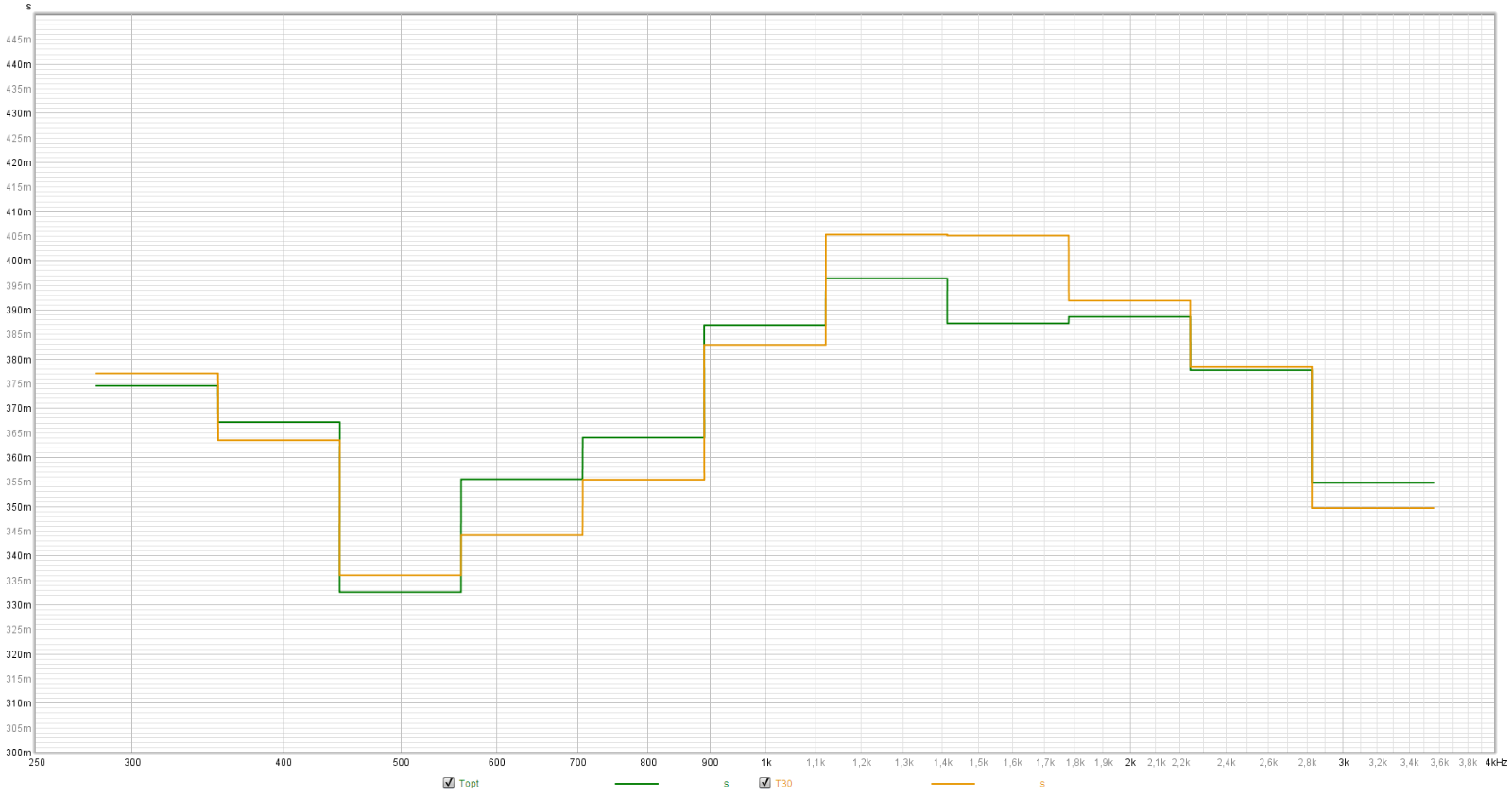

Co do różnic w czasie pogłosu — czy to nie może być efekt bardzo dobrych proporcji pomieszczenia i bezkompromisowego ustawienia (na podstawie pomiarów w zakresie 20–250 Hz)? Poza tym mało wytłumione 30 metrów jest raczej żywe, prawda? Inna kwestia, że ten regał bardzo wiele tu zmienił.

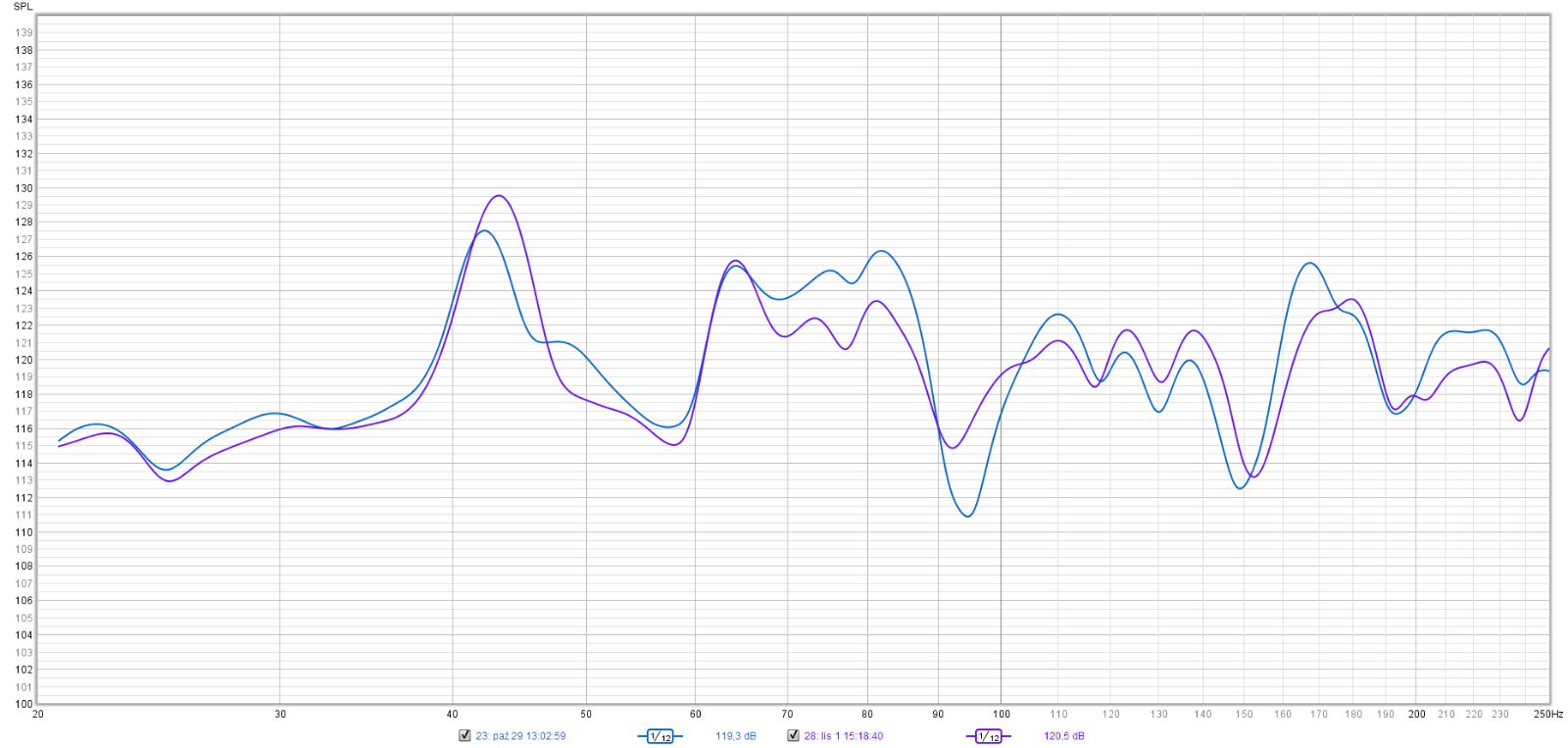

Jeszcze parę wykresów porównawczych — przed przesunięciem regału (niebieska linia) i po (fioletowa), najpierw lewa kolumna, potem prawa.

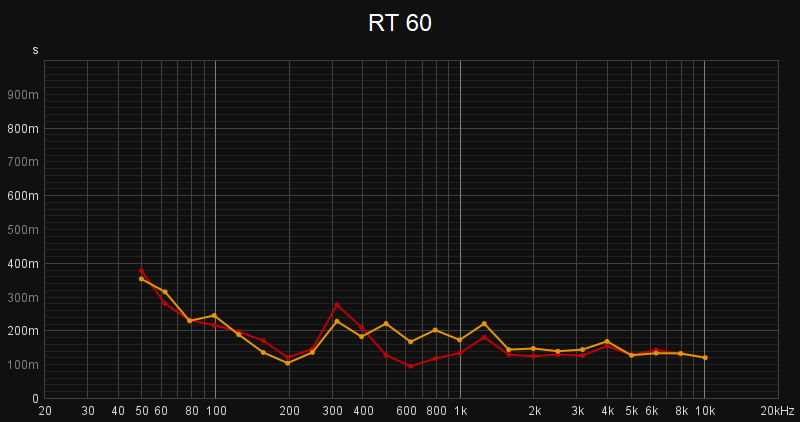

Odnosnie poglosow i ktore zakresy sa w typowych pomieszczeniach zywe
Poglosy (RT) to nie jest kwestja bezkompromisowego ustawienia (ani sprzetu). To kwestja pomieszczenia

No ale chyba wszystko się zgadza: te linie na wykresie 250–4000 Hz to najwyżej T30, który trzeba pomnożyć razy dwa, bo T60 w drugiej części jest symulowany, a wodospad to pełen zakres. A maks i tak sięga co najmniej sekundy. Coś pomieszałem?
No tak, niby południe, ale dopiero się obudziłem, i taki jest efekt. Faktycznie to w wyższym zakresie RT60 wydaje się trochę dłuższy.

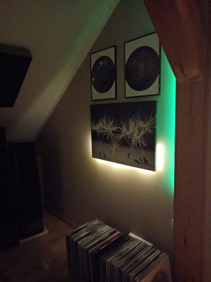

Były pomiary, były dyfuzory a skończyło się na tym...I czuję
Zaloguj się, aby zobaczyć treść (możliwe logowanie za pomocą ) received_255548659969002.thumb.jpeg.538cff8c85819ad78de1bea4336adb7e.jpeg się z tym dobrze.
Kobieta zabrała to co na środku 😉
Skosy pomagają z akustyką, w zwykłym cube by to nie przyszło -to zadowolenie

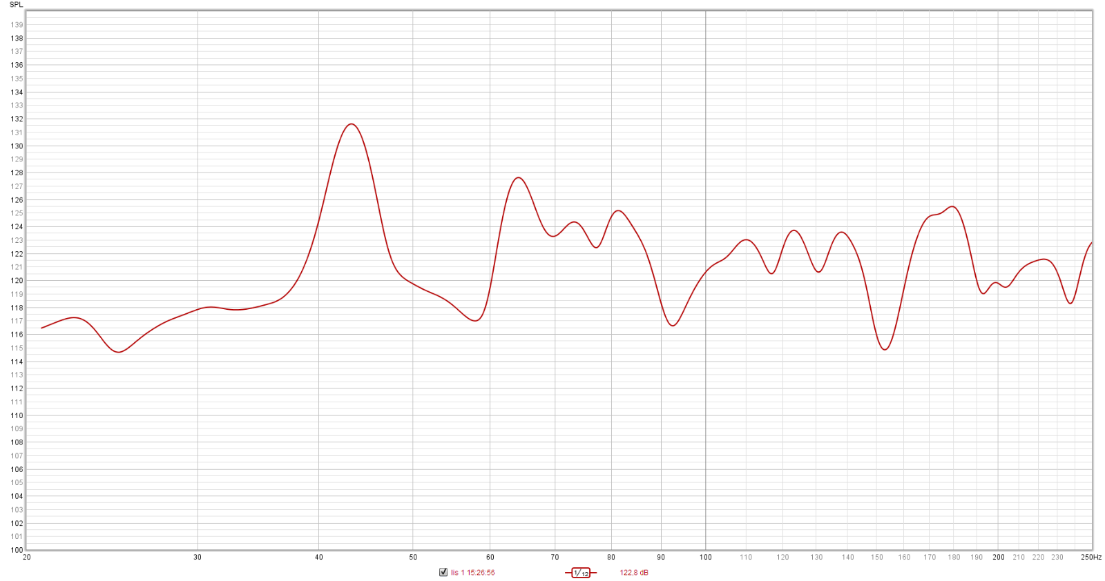

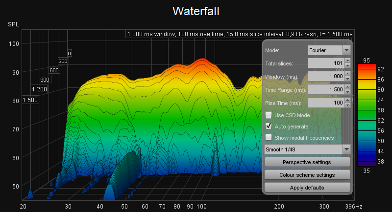

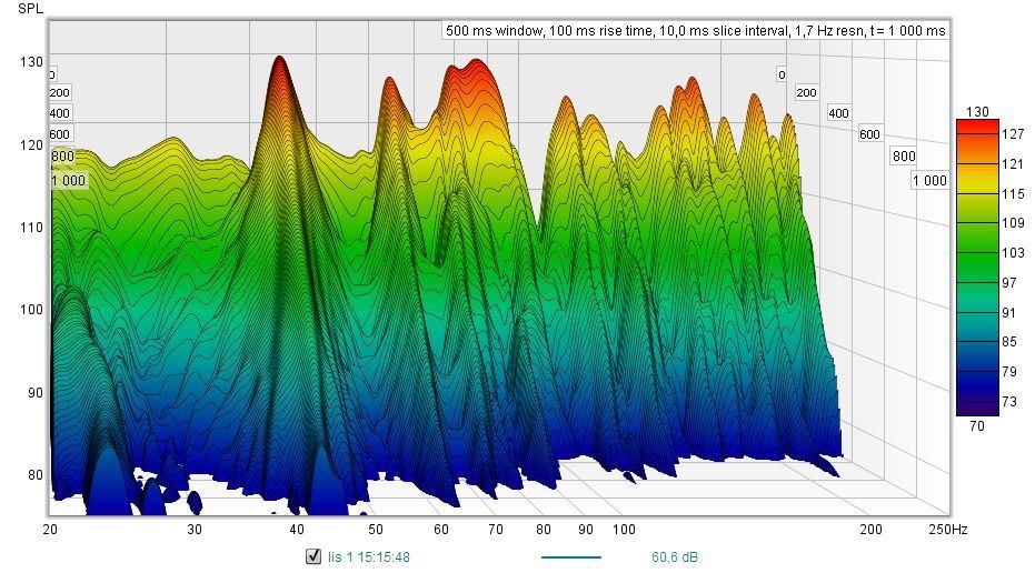

Witam, od dłuższego zcasu "studiuję" ten watek, posiłkuję się też innymi biernymi źródłami dostępnymi dla amatora.Mam swoje 25 m2 o wysokości 2m i to w sporym skosie, więc adaptuję pod audio. Sporo szczególnie dzięki wpisom/opisom  kilku osobom z tego wątku:Arczi87;Imacman;L3VY - to tak na szybko, jak kogoś pominąłem dajcie znać- dopiszę 🙂

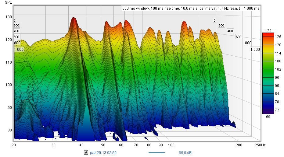

Poniżej pomiary tego co obecnie jest juz wykonane,pomiar dla obu koolumn, miejsce odsłuchu,REW+UMiK,prosiłbym o poradę kolegów jak zwalczyć pik na 88 Hz no i oczywiście o iterpretację/ocenę pomiarów, oczywiście wszelkie uwagi mile widziane bo amatorem jestem.
No i coś okropnego mam na 44 Hz - już robię RH panelowy na c.a 190 litrów......tylko może to być zupełnie co innego niż pomieszczenie.....
Z góry dizękuję za pomoc
88hz to jest dwukrotność 44hz
jeśli kolumny to bas reflex spróbuj obniżyć strojenie np zmniejszając przekroj wylotu na próbę wkładając np laski kleju termotopliwego lub coś podobnego
na 44 hz nie masz wg pomiaru energii
ale rezonator na tę częstotliwość pomoże na 88hz
jeśli wyniki nie będą satysfakcjonujące spróbowałbym w ostateczności rezonator na 88hz
Zaloguj się, aby zobaczyć treść (możliwe logowanie za pomocą ) Edytowane przez slawek.xm
jeśli kolumny to bas reflex sprónuj obniżyć strojenie np zmniejszając przekroj wylotu na próbę wkładając np lski kleju termotopliwego lub coś podobnego
@slawek.xmKurka. Fakt- zafiksowałem się na te 88Hz a skalowanie Waterfall zmieniłem z 300ms na 1500 ms dopiero do wklejenia slajdu i zobaczyłem "to coś".Nie jest preblemem zmienić strój RH na 44 Hz-wymienny górny panel będe miał.
O BR nie pomyślałem zapewne z załozenia, że jest ok - dolne pasmo to 200 L z 15 " mam tam trochę do pozatykania powierzchni- sprawdzę po wykonaniu RH obie opcje.
Dzięki czekam na więcej ......
łatwo nie będzie 🙂

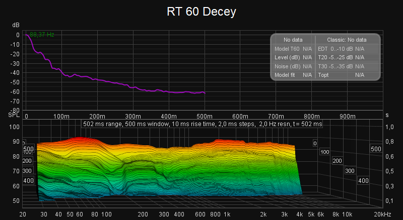

Jesli zrodlem jest PC, to mozesz uzyc EqualizerAPO i wybrobowac korekcje tych peakow aby zlokalizowac przczyne.
BTW. Sprawdzil bym jeszcze raz poprawnosc pomiarow.
Niektore wyniki sa niemalze zbyt piekne by byly prawdzive -> patrz RTA rzedu 100-150ms.

@xajas źródłem jest PC - czy możesz coś więcej napisać jak wykonać korekcję?

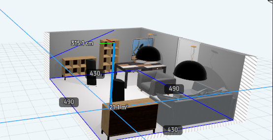

Jak zacząłem sie bawić w pomiary ( kolumny a później pokój, jeszcez na WM-61a+jig) kilka lat temu to pogłos był większy.Zanim zacząłem zajmować sie pogłosem poniżej 500 Hz czasy w tym zakresie sięgały nawet 800ms w pikach, średnio było ok 400 ms.
Obecnie od dość dłuższego czasu wychodzą właśnie takie czasy( z chęcią bym sprawdził w inny sposób te czasu, ale tu potrzebuję podpowiedzi jak to wykonać). Ale i pokój wyglądał inaczej.

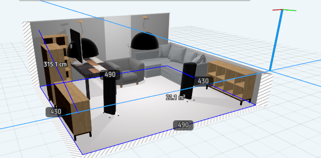

Konstrukcyjnie obecnie jest tak:
podłoga jest z 18 mm płyty wiórowej laminowanej, pasy nie łączone sztywno ze sobą ok 60x270 cm, na legarach co c.a 60 cm + powietrze ok 5 cm + piasek i siano ( stary dom i taki strop ) na całej podłodze wykładzina, dodatkowo podłoga jest podzielona belką stropową wzdłuż długiego boku 140 cm od ściany kolankowej, wiec mam jakby dwie podłogi niezależne.Jedna 140x490 cm druga 270x490 cm
Ściany- poza ścianą szczytową (za głową słuchacza zamiast drzwi jest luźne przejsćie do lustrzanego odbicia pomieszcenia) wszystkie inne powierzchnie to OSB 8 mm w + ok 3-5 cm powietrza + wełna 10 cm + powietrze ok 3-5 cm ( krokiew ma 20 cm rozstaw 60 cm ). OSB za kolumnami ponawiercana fi 20 mm w różnych miejscach.
Szczytowa to jedna część komin druga k-g na stelażu+ wata)
Ściana za regałami( wysoka, prostopadła do szczytowej) jest to ściana postawiona na stelażu z płyty wiórowej 18 mm laminowanej. Za nią jest ok 40 cm powietrze do ściany działowej z przejściem do kolejnego pomieszczenia- łatwiej było mi wykonać taką ściankę niż prostować,tynkować,kuć, gzymsy, płytki i inne cuda na zasłoniętej ścianie 🙂
Dodatkowo na ścienie za kolumnami poza stolikiem 140x120 wys 40 cm dąb ok 120 kg wagi znajduje się niecałe 900 litrów waty PT80 w różnych miejscach mały(120 l) RH panelowy.
Nad kolumnami jest skos- wysrysowany jako linia na dużej pełnej ścianie.
Na szybko wizualizacja, troszkę inne proporcje mebli, ale wszystkie regały otwarte.Za dyfuzory za słuchaczem robią lampy wiszące 😉  i przejscie jako absorber 😉

tutaj jest dobre Youtube, pokazujace krok po kroku,
- jak przygotowac REW do pomiarow,
- jak dokonac pomiarow,
- jak w oparciu o te pomiary i docelowy przebieg charakterystyki (House curve) wyliczyc wymagana korekcje (EQ)
- jak przejac te parametry korekcji do programu Equalizer APO
ten program przejmuje korekcje sygnalu odtwarzanego z PC-ta
jak robisz pomiary rob 3 pomiary, lewy, prawy, lewy+prawy i pokaz je rownoczesnie (zakladka all SPL)
pokaz caly zakres 20-20.000Hz
wczesniej pisalem o docelowych House Curve, ktore mozesz sciagnac i zaladowac (Target curve pliki mdb)
jak majstrujesz te rezonatory, to zrob pomiar przed wstawieniem do pomieszczenia, nie ruszaj mikrofonu, wstaw rezonator i powtorz identyczny pomiar, to sie dowoesz czy dziala, na ile dziala i czy dla wlasciwej czestotliwosci
