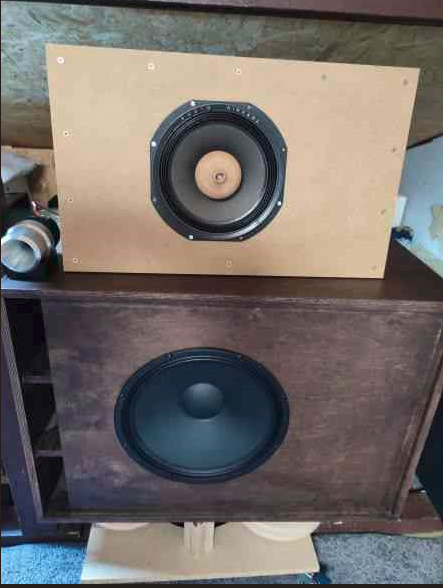

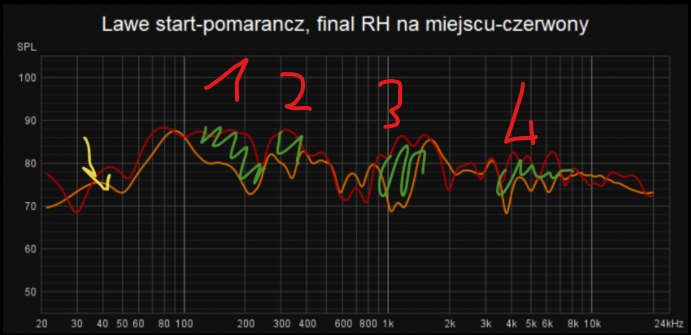

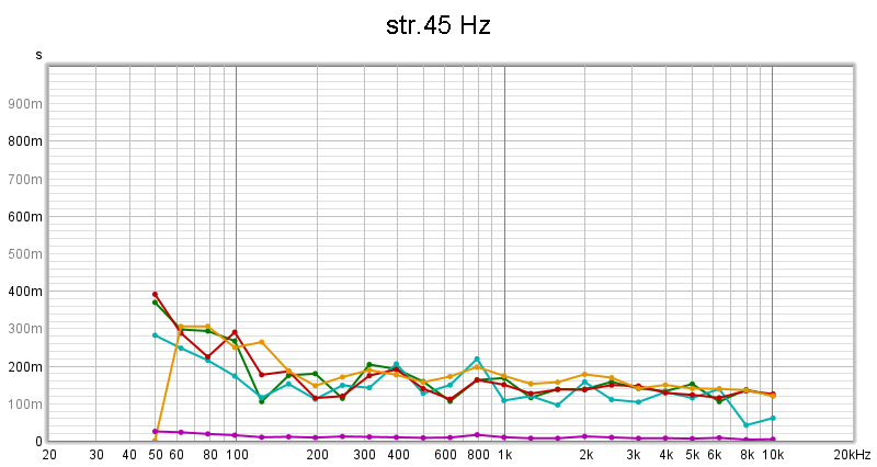

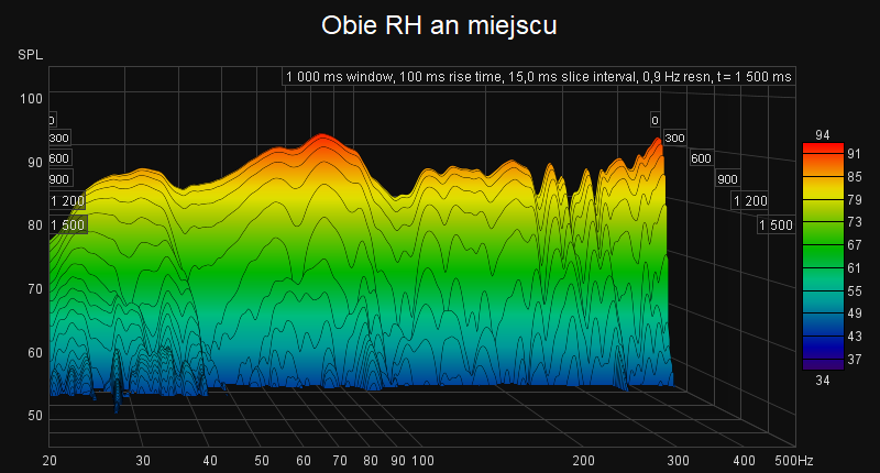

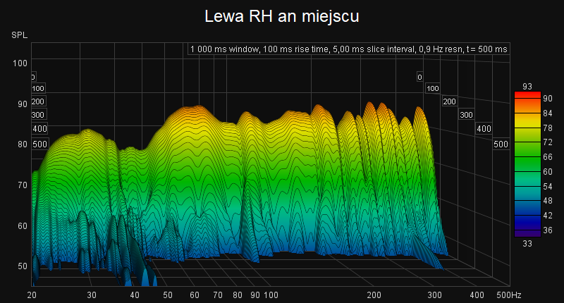

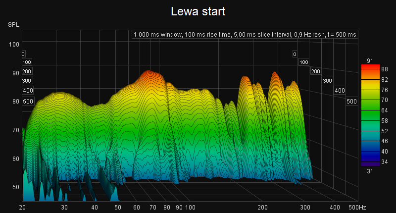

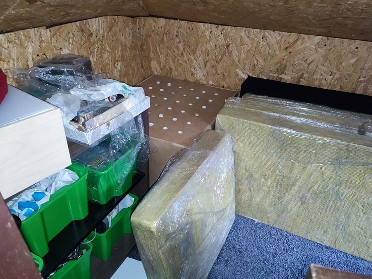

RH panelowy wykonany- jets na miejscu. Pomiary wykonane, nie zawsze warunki sprzyjały w domu.
Trochę pomiarów:
image.thumb.png.e74632b75312ec05a79394915334cbfd.pngimage.thumb.png.f79faa7b9ac6e41c58240ba2a4aae4dd.png
I ostatnie chyba
Generalnie siedząc teraz i słuchając-działa, działa jak cholera..... w wolnej chwili zrobię drugi 😉
A Was koledzy Panowie poproszę o uwagi i ewentualnie rady co dalej robić, co można jeszcez poprawić a co powinno sie poprawić .....

Też zauważyłęm spadek pogłosu, zmiana w odbiorze również jest- ale czy od tego-brak praktyki więc się nie potwierdzę.
To tarfianie to takie- długie bieganie z pomairami, zastanawianie się, czytanie, kalkulatory, i nazat od nowa czy aby sie nie pomyliłem- ale też uważam, ze trochę farta było.
Strojenie na BR- do rozważenie- kompensacja wymaga większego zagłęnienia sie, poiżej przebieg impedancji dla kolumny.

Moim zdaniem, te pomiary to chaos
Zakladajac ze mowimy o porownaniu pomiaru z RH i bez (strojonym na 40/80Hz), to skad te zasadnicze szerokopasmowe roznice rzedu 10-15dB w tych zakreskowanych zakresach?
-> brak powtarzalnosci pomiarow
W oparciu o ten pomiar, 40Hz jest daleko poza zasiegiem twoich zestawow (spadek o 15dB w porownaniu z reszta)
Nie widze domniemanej powyzej poprawy 40/80Hz, ale widze pogorszenie przy 500Hz
-> dlaczego przy 500Hz i dlaczego pogorszenie
IMG_9249.thumb.jpg.e85175ce45250324f935c8e28fca297d.jpgZa kazdym razem mierzysz inny zakres i pokazujesz inna skale, dlaczego
W oparciu o takie pomiary, nie podejmowal bym zadnych decyzji (a juz na pewno nie o strojeniu portu )
Najpierw probowal bym zrozumiec co jest powodem tych anomalii

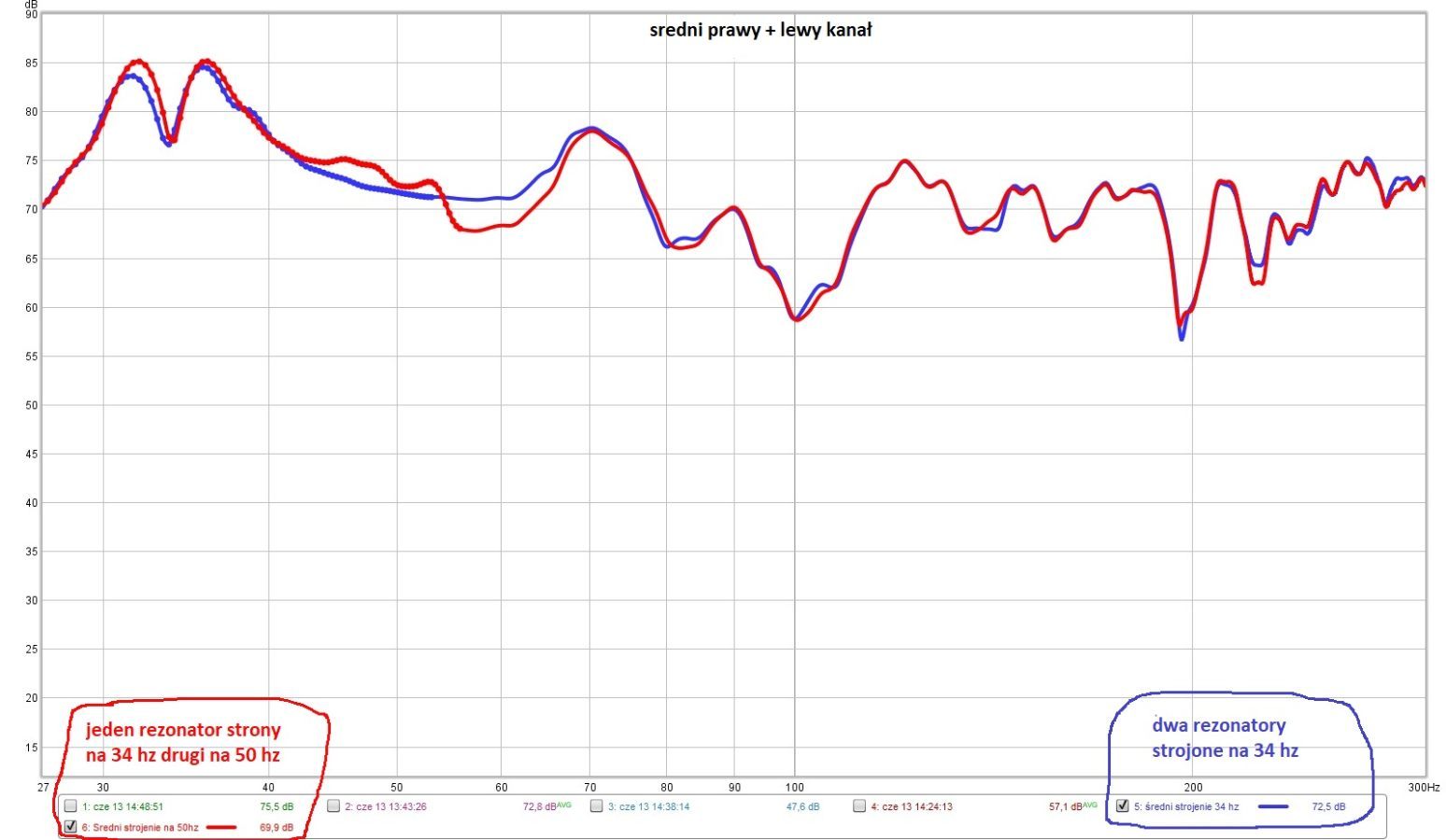

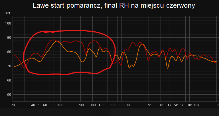

@xajas trochę wyprostuję ten chaos, jak pisałerm nie było wczoraj "woli ciała" aby to zrobić.
Kolumny sięgają  29 Hz przy - 8dB; 33 przy - 6 dB a od 40 jest poniżej 3 dB spadku- dlatego zająłem się poważniej pracą w pokoju nad niskimi częstotliwościami. Niestety zmieniając platformę nie zachowałem folderu z pomiarami REW ( skupiłem sie na zdjęciach,dokumentach osobistych,itp) starciełm też wszystkie inne pomiary głośników i kolumn jakie robiłem REW przez co najmniej 4 lata- czego jeszcze nie przebolałem....
Pozostałe wyjaśnienia:
1- to jest poprawa - tak to odebrałem - czerwony jest po umeiszceniu RH
2- tu wydaje mi się, że również wykres jest korzystniejszy po wstawieniu RH vs sytuacja przed obecnością RH
3 i 4  - szerszy opis systemu- jest to zestaw trójdrożny ale i też trójdzielny- tzn każdy" zakres" jest oddzielnym modułem.Podział ok 400/9000 Hz. Obecnie na średnicy mam głośnik 10 cali w odgrodzie z korektorem fazy, ostatnią oktawę zapewnia Visaton TL 16. Przesuwanie modułów środka i góry pasma pozwala na korygowanie zarówno fazy jak i kształtowanie odpowiedzi częstotliwościowej zestawu według chęci.Z praktyki i znajomości swojego zestawy mogę bez dwóch zdań powiedzieć, że jest to wynik niedokładnego ustawienia tegoż zestawu po tym jak musiałem go rozłożyć aby umieścić w rogu za nim RH.Faktem jest, że skupiony byłem wczoraj na wyłapaniu różnic w dole pasma, a mając wiedzę jak wyżej założyłem skąd te róźnice, itd.
Niemniej uwaga co do wykresów jak najbardziej słuszna i moze być tak, że moje wyjaśnienia sa niewłaściwe z powodu amatorstwa.
"Nie widze domniemanej powyzej poprawy 40/80Hz, ale widze pogorszenie przy 500Hz"

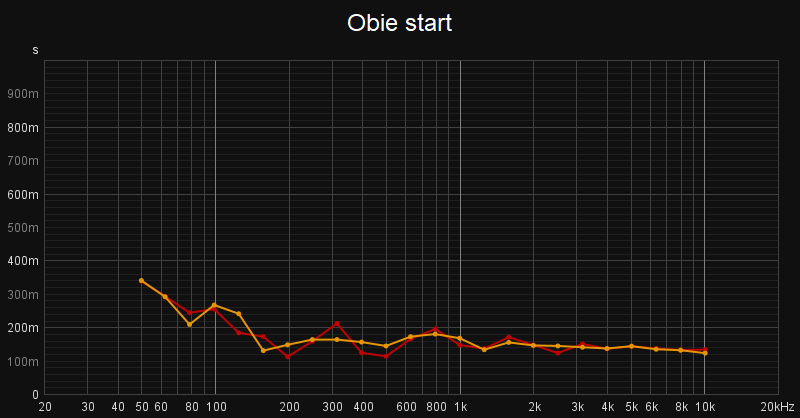

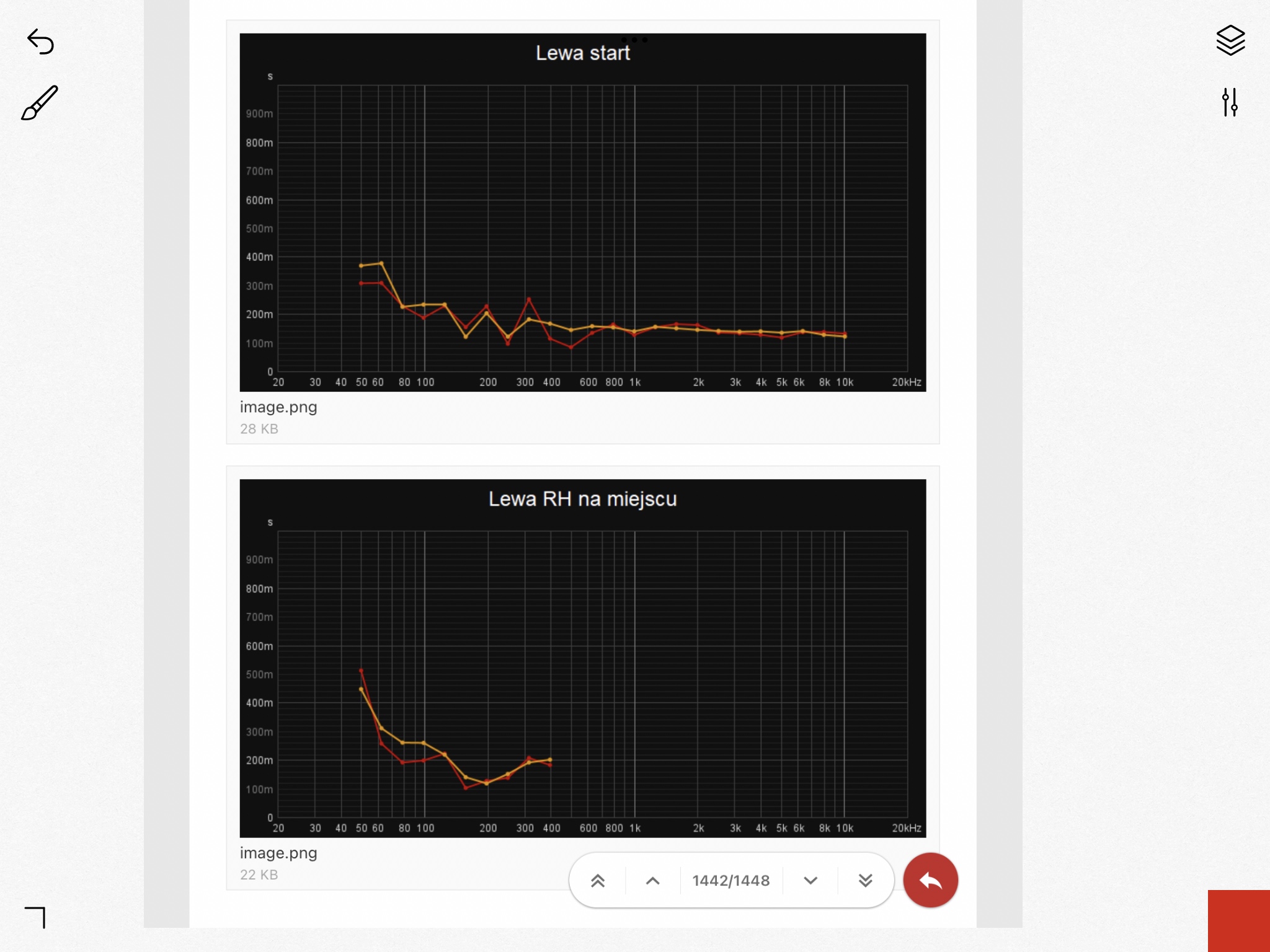

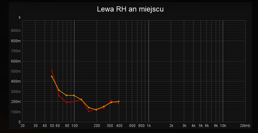

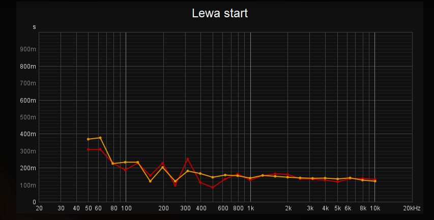

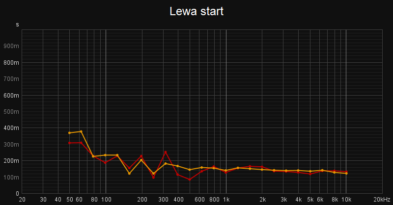

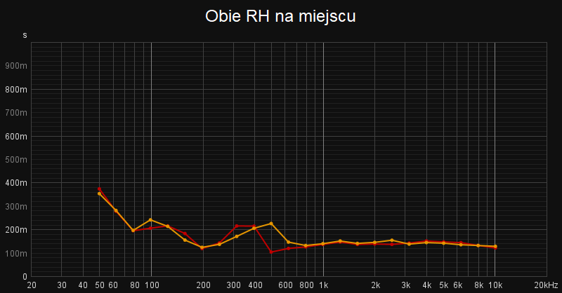

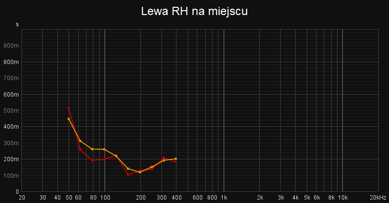

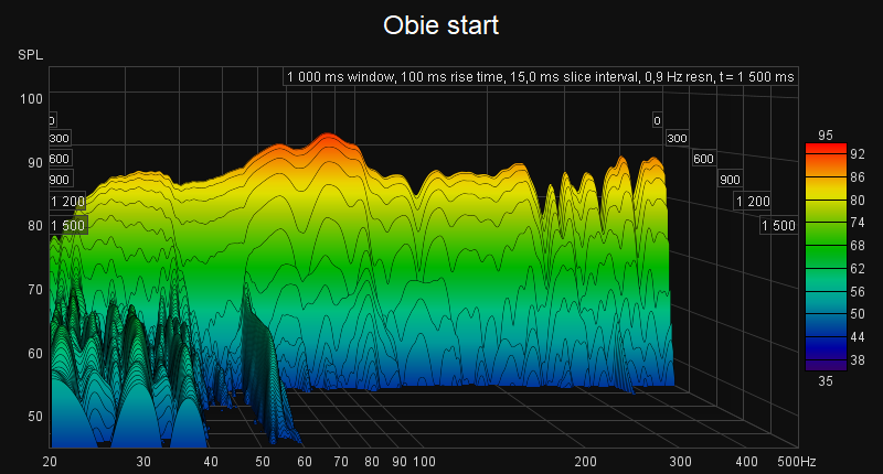

Wstawiłem RT dla obu kolumn,przed i po" podobnie jka SPL - różnica faktycznie na tym wykresie nie jest duża i występuje pogorszenie na 500 Hz- te pogorszenie jest konsekwencją ( znów kwestia praktyki, znajomości kolumn i pomieszcenia) tego, że aby wypełnić RH watą musiałem ją "odjąć" z miejsc, które wiedziałem, że mają wpływ na ten zakres. 50 ms w zakresie 500 Hz nie jest aż taką różnicą jak te same 50 ms w zakresie do 20-200 Hz ,chyba?Oczywiście uzupełnię tę lukę jak tylko kupię PT80.
Poniżej wykres RT dla lewej kolumny - tam gdzie umieściłę RH
Inne skalowanie/zakres pomiaru jest spowodowany tym, że przestałem być sam w  domu i ograniczyłem zakres dla "spokoju" do częstotliwości jekie mnie interesowały- poza tym jak mierzę często siedzę w osi Vistaona ( poza mikrofonem) co przy jego skuteczności pwoduje piski w uszach 😉
I jeszcze dość istotna informacja- pomiar jest w miejscu odsłuchu, a ja nie ustawiam kolumn celując w ucho.......
Niemnej @xajas wezme Twoje uwagi i sugestie, zwócę uwagę na pełne pasmo- niestety najbliższy wolny termin dostepu do pokuju to 1,5 tygodnia- wpadają przyjaciele i rodzina na ponad tydzień ...... 😉
Mam nadzieję, ze troche rozwiałem chaos, a gdyby jednak nie - czekam na uwagi .

Bardzo dziękuję za wskazówki, zestroję niżej i zobaczę jak to wyglada- niestety dopiero za 1,5 tygodnia......dam znać na pewno jak wyszło.

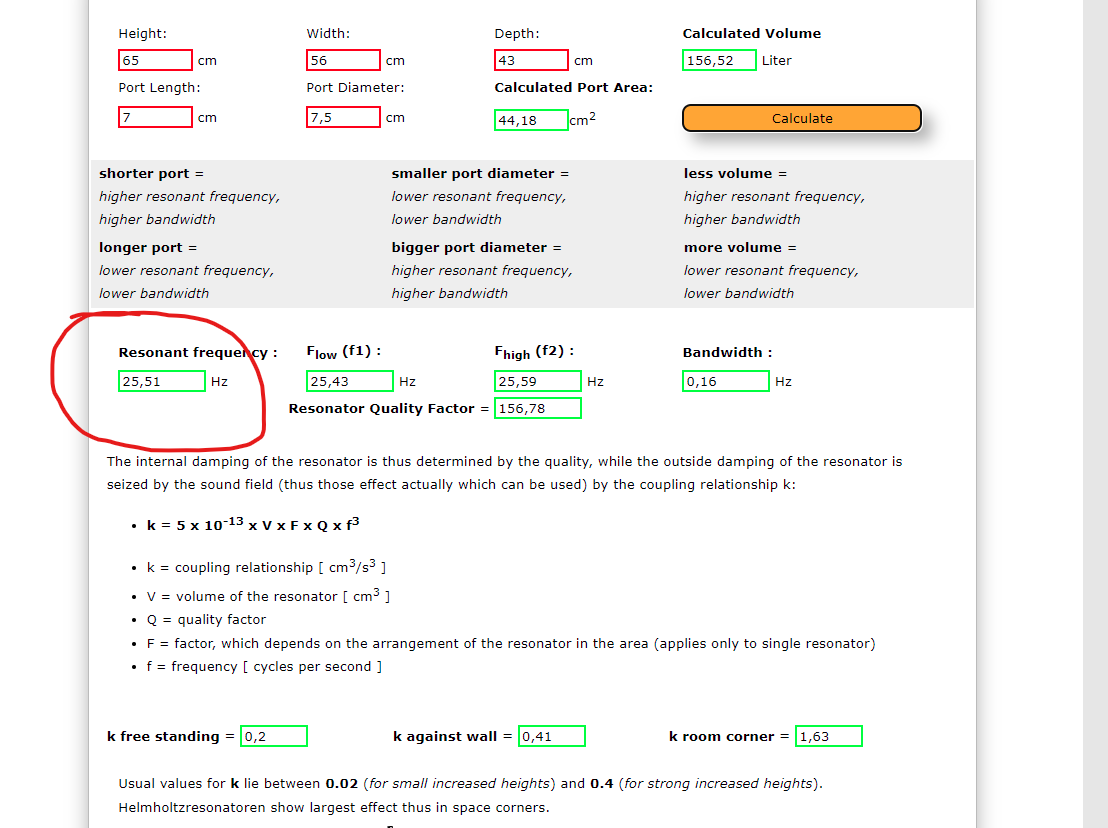

Kalkulator jest z mh-audio.nl, poniżej dane

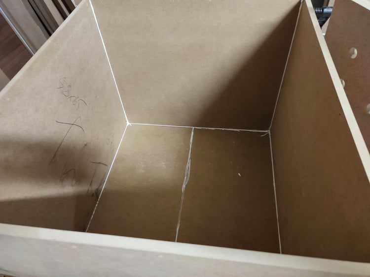

Grubość górnego panel to 24 mm, otwory to śr. 22 mm - zrobione abym mógł wkładać "bardzo ciasno" rurki PCV 22 mm jakbym chciał wudłużyć tunel-tym samym zmniejszam średnicę na 20 mm.
Dno również jest z 24 mm, ściank są z 12 mm MDF, wszystko jest: klejone,uszczelnione silikonem( również wspomaga klejenie, skręcane i gwożdziowane co ok 15 mm. Użyty MDF 12 mm ma podobnę sztywność i prawie tę samą gęstość jak standardowy MDF 16 mm, jest mocniej sprasowany,równie sztywny na arkuszach wielkości rezonatora- od strony stolarskiej jestem mocniejszy 🙂Na zdjeciu faktycznie tak to wygląda jakby niektóre otwory nie posiadały rurek.Zdjęcie zrobiłem przy pierwszej przymiarce-jeszcze przed mierzeniem. Zapewniem, ze w czasie pomiaru wszystkie otwory miały rurki i równo "wbite". Ze względu na wielkość RH( lub może powinienem pisać Rezonatora Panelowego/Płytowego?choć opisywane jest też jako Rezonator Panelowy Helholtza)  jedynym miejscem gdzie może się znależć jest obszar za kolumną. Tam jego wielkość pozwala na ustawienie tylko w 3 miejscach i to też wówczas jego bryły będą miały wspólne powierzchnie- pozostałe opcje ustawienia będą miały wspólne miejsce w bardzo dużym zakresie.Wszystkie 3 miejsca były wypróbowane a najlepszy efekt osiągnąłem w rogu. MIerzony byl tylko zakres do 500 Hz bo taki mnie inetresował, poza tym przesuwanie trójdzielnej kolumny o wadze ponad 50 kg nie jest przyjemne i szybkie bo za każdym razem musiałbym perfekcyjnie ustawiać pozostałę 2 moduły( średnicę i supertweeter).Puszcałem szum różowy w zakresie do 500 Hz. Mikrofon w miejscu odsłuchu.

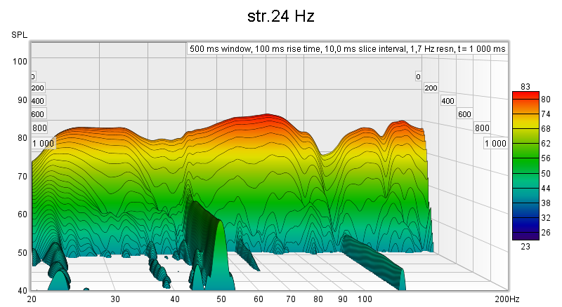

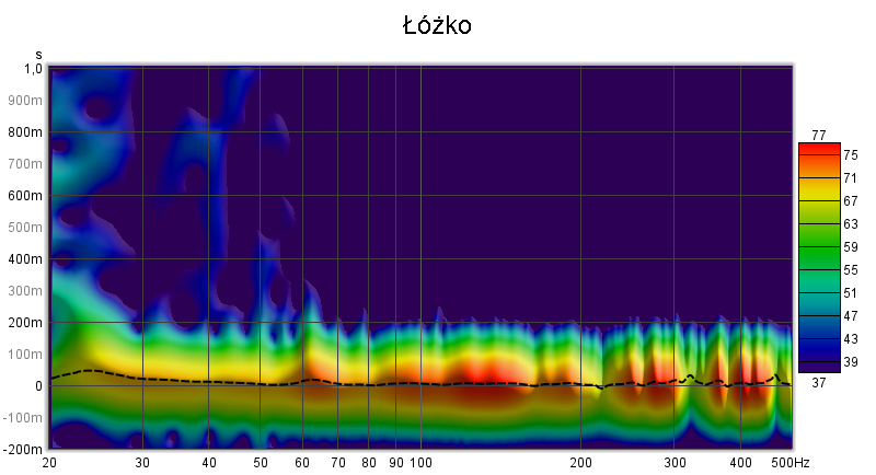

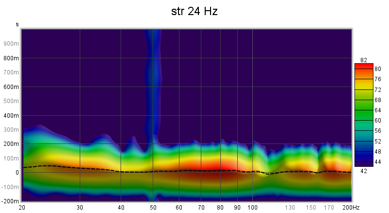

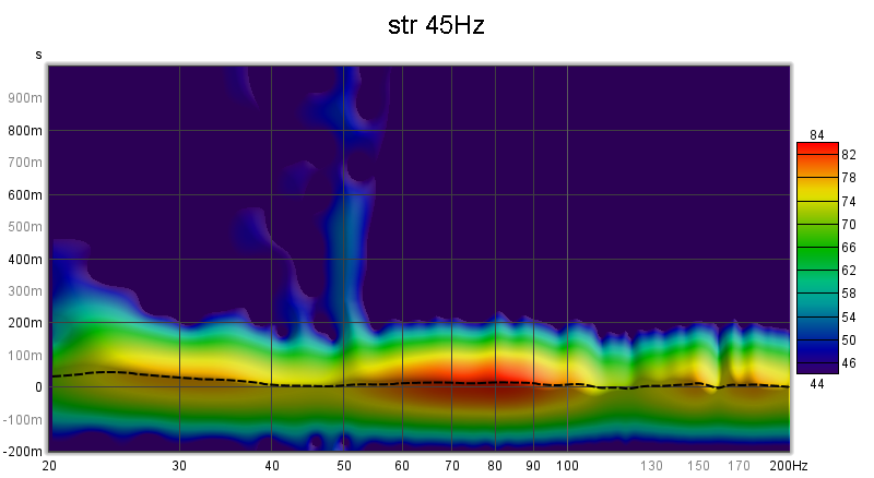

Umiejscowienie w rogu pozwoliło na dość istotnę zmianę

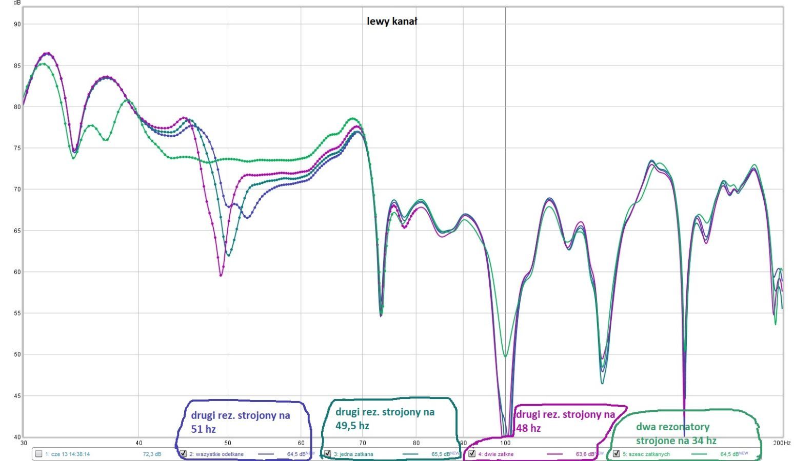

Czerwony to efekt "podróżowania" z RH z wsadzonymi rurkami jak i podróżowania wcześniej bez rurek.
Pomiar w całym paśmie po wybraniu przeze mnie docelowego miejsca RH.
Usunięcie spadku w zakresie 100-350 Hz ( wyłączając to coś malego na 250 Hz 😉 ). To jest chyba spory dołek zasypany.

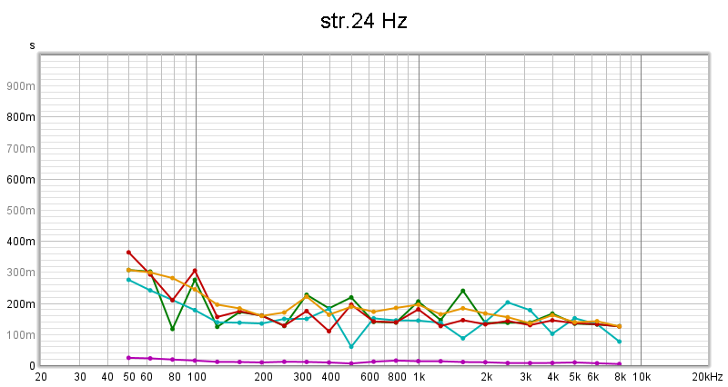

Nie zapisuję wszystkich pośrednich pomiarów ponieważ REW ma ograniczoną ilość rejestrów w jednym pliku, sporo czasu zajmuje ich opisywanie szczegółowe, sprawdzam tylko różnice jakie zaszły i "gorszą" wersję kasuję,modyfikuję i mierzę aż do usyskanie najlepszego według mnie efektu i kilku innych powodów.......
Pomiar z rurkami( jedna długość)+bez rurek+3 położenie RH to jest już sporo rejestrów  z czego w późniejszym czasie z dużej większości nie skorzystam.A ile będzie jeśli zacznę presuwać kolumnę ........
Do 21-tego nie mam "dostępu" do pokoju więc w tym czasie wykonam sobie ruchome standy 😉
Jak coś trzeba jeszcze dopisać to pisać, podobnie jak są uwagai/sugestie lub inne rzeczy to też pisać.
Mam tydzień do następnych pomiarów.

Dzięki, mam wykładzinę na całej podłodze a poza tym podnoszę moduł o ok 15-20 cm( teraz mam na stałę- 18 cm na pustakach) więc będzie płyta na kółkach+ coś jeszcze do regulowania wysokości.
Kalkulator którego używasz jest bardzo dokładny sam z niego korzystam i nie miałem większych odchyłek jak 0,5 hz, ale to jest jak sam napisałeś rezonator panelowy Helholtza, więc jego wyliczenia sprawdzą się tylko w przypadku określonej grubości płyty z otworami, do rezonatora z portami mam nadzieję że używasz innego kalkulatora ?.
Wykresy które pokazujesz po zastosowaniu rezonatora są nadal niewiarygodne. Te rezonatory nie działają tak szerokopasmowo, napiszę więcej nie ma na świecie takiego ustroju który był by tak skuteczny do 35 hz do 20 khz !!!
Z tą gęstością mdf sam ostatnio byłem zdziwiony jak łatwo i szybko robiłem otwory w mdf 18 kiedy wcześnie w mdf 19 mm trwało to 3x dłużej zaraz sobie porównam gęstości tych mdf-ów
Zaloguj się, aby zobaczyć treść (możliwe logowanie za pomocą ) Edytowane przez mujas
Załączę zdjęcie bo ciągle jest pomijane to co pisałem - przy moich pomiarach należy brać pod uwagę tylko zakres do 400 Hz( pomiary robiłem do 500, a tylko pomiar przed i finalny jest w pełnym spektrum)- powyżej na pomiarach są różnice ze wzgledu na różnice w ustawieniu modułu średniotonowego i ST, za każdym razem aby "wejść" za kolumny dołożyć waty,odjąć lub cokolwiek innego muszę wszystko przestawiać a skoro interesował mnie tylko zakres niski to nie przywiązywałem uwagi do perfekcji w ustawieniu. Tam lekki przsuniecia powoduję już spore różnice. Co widać na pomiarach
Może zdjęcie pomoże dlaczego mierzyłem tylko do 500 Hz i tylko ten zakres jest "porównywalny" z pomiarem wyjściowym.
Interesował mnie zakres do 400 Hz i w tym zakresie myślę, że panel działa. Na pewno na słuch jest sporo lepiej.
Użyłem tylko tego kalkulatora.
W innym sumaryczne pole otworów przy jednoczesnym zachowaniu ich długości wyrzucał takie dane
Wąsko działa -niemniej żaden z tych kalkulatorów raczej nie uwzględniał wypełnienia.A te poszerza zakres działania co pisane było w tym wątku.
Co do MDF- w chwili obecnej te gęstości to trochę "życzeniowe" są w kartach. Ale generalnie im grubszy MDF tym gorzej sprasowany ( proces technologiczny) dlateg lepiej jest np skleić 2x12 niż brać 1x24 mm - różnica jest wręcz kolosalna. Poza tym jak chcesz mieć "dobry" MDF to kupuj tylko do głębokiego frezowania- i to ma być podane w "papierach" a nie przez sprzedawcę 😉
Chętnie posłucham co amm dalej zmierzyć lub zrobić- ale dopiero od piątku mam dostęp .....
W dniu 14.01.2022 o 13:10, xajas napisał:
Apropos czestotliwosci strojenia takich absorberow.
Niemalze wszyscy sa zafiksowani strojeniem absorberow do czestotliwosci peakow i ignoruja widoczne dipy.
A dlaczego?
Poniżej na wykresach pokaże sytuację gdzie mając dwa rezonatory strojone na 34 hz postanowiłem jednego z nich tymczasowo przerobić na 50 hz gdzie na prawym kanale miałem dziurę. Po pomiarach okazało się że, na prawym kanale odzyskałem kilka db na 50 hz zwiększając podbicie na 32 hz, na lewym kanale straciłem tyle że szkoda tego komentować. Reasumując na całości więcej straciłem jak zyskałem co widać na średnich pomiarach P+L.
Myślę że gdybym zrobił strojenie na 100 hz (gdzie na dwóch kanałach mam dziury) mógł bym napisać o samych plusach podobnie zresztą jak na 70 hz.

Nie wiem czy dobrze zrozumiałem; do wyliczenia częstotliwości działania rezonatora z portami używasz kalkulatora którego zamieściłeś zrzut ekranu w poście #1461 ??
Użyłem kalkulatora z postu #1457 , w odpowiedzi do #1460 na pytanie  Mujas'a o kalkulator do liczenia rezonatora z portami  wkleiłem jakby to wyglądało w takim kalkulatorze o jaki pytał.
Mikoski jak robisz rezonator panelowy Helholtza używaj kalkulatora z poniższego linka
Jak chcesz robić rezonator z tylko jednym portem używaj kalkulatora z poniższego linka
Jak chcesz robić rezonator z kilkoma portami używaj kalkulatora z załącznika który dodaję
@mujas dzięki.
Niemniej nic już w tym co zrobiłem nie zmienię. Według Twojego arkusza mój RH stroi się na 50 Hz a według tego co robiłem na 45 Hz jest strojony- rozrzut w granicach tolerancji ( materiał, sztywność,itp) zwłaszcza, że ja mam wypełniony w 4/5 m/w watą a tego się podobno nie zasymuluje tak łatwo.Na razie zastanawiam się jak pomierzyć skuteczność RH bezpośrednio ponieważ nie miałem na to czasu. Włożenie weń mikofonu ( otwory 20 mm mikkrofon ma 18 mm grozi ewentualnym wycinaniem płyty aby go wyciągnąć 😉 ) Według sytuacji zastanej vs po zastosowaniu RHzarówno w pomiarach jak i w odsłuchu jest różnica.

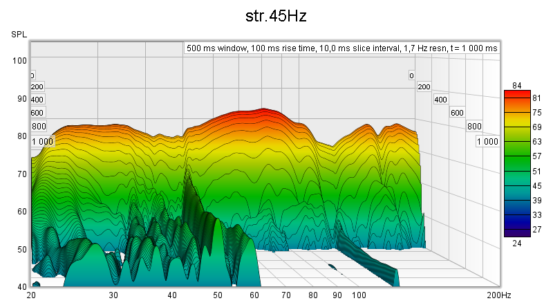

Dziś była chwila czasu- na początek pomiar RH- Umik włożony do RH ( wciśnięty w jeden z otworów, końcówka z mikrofonem wewnątrz, reszta na zewnątrz) i pomiary 3 opcji według kalkulatora ze strony mh-audio: strojenie na 45 Hz, strojenie na 71 Hz i strojenie na 24Hz) zmiany strojenia poprzez zmiany rurek czyli odpowiednio dł 7 cm, sama płyta 2,4 cm i rurki 30 cm. Przy okazji inforamcja- nie ma większego znaczenia czy rurki są wepchnięte wewnatrz, w połowie mocowania czy kompletnie na zewnątrz- wspólna części to 2,4 cm grubości płyty górnej RH.
Postanowiłem pozostać finalnie ze strojeniem na 24 Hz- choć pomiar nie pokazuje tam skuteczości ale chyba najszerzej działa w paśmie o które walczę.
Poniżej spectrogram'y dla 3 opcji- pomiar w miejscu odsłuchu
str.45Hz
str.71 Hz
str.24Hz

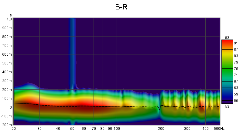

Jest coś na 50 Hz- zakąłdam, ze to może być coś spoza akustyki:sieć,2 pecety z wiatrakami, etc. Zobaczę co się z tym stanie jak wyknam drugi RH.
Waterfall
str.45 Hz
str.71 Hz
image.thumb.png.ace9709eaaddfcf7a0da087ca872cf0b.pngstr.24 Hz
str.24Hz
i RT 60
str.71Hz
str.24 Hz

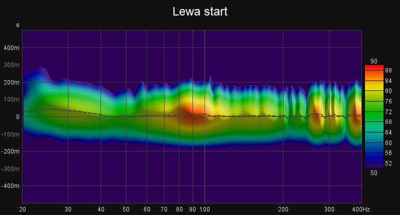

Względem tego co się fizycznie zmieniło vs wcześniejsze pomiary to zmiana standów a tym samym:
- zmiana wysokości standów z 25 cm na 20 cm
- zmiana ze "sztywnego" podłoża ( płyta wiórowa, pustak) na pływające (gumowe kółka + płyta wiórowa 20mm + guma otowrowana 20 mm+ sklejka 20mm+ guma otorowana 20mm+ sklejka 20mm+ silikon 3mm)

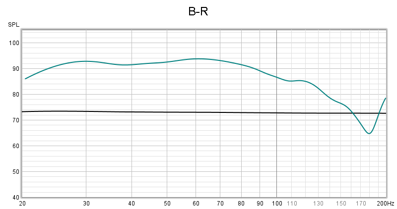

Dla ciekawości niektóre pomiary przed przystąpieniem do zmian RH czyli już standy nowe i "stary" RH (45Hz ) :
- najlepsze miejsce dla słuchania dołu w pokoju- niecałe 2 metry w lewo od sweet'a
pomiar B-R
pomiar bliski
