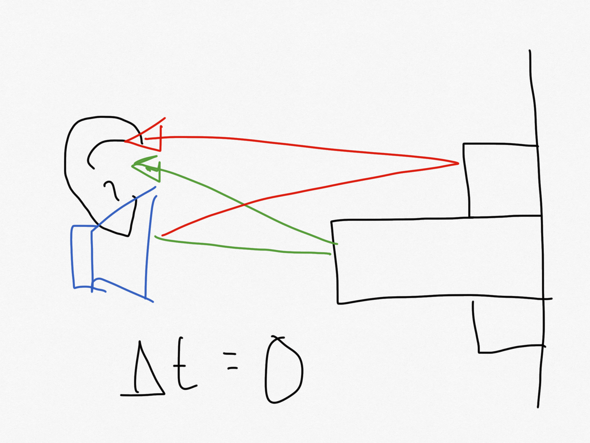

Nie musisz sie zgadzac bo nie ma z czym
Wcale nie uwazam, ze odbite/rozproszone fale generalnie nie zaburzaja lokalizacji i postrzegania sceny. Nie zaburzaja tylko wtedy, gdy sa na tyle opoznione w stosunku do fali bezposredniej, ze juz nie zaliczaja sie do „wczesnych“ (a nie pierwszych, jak to tutaj jestczesto nazywane) odbic. Czyli musialy by byc opoznione conajmniej o 30ms. A 30ms to ok 30cm. Dyfuzory wydluzajace droge fali o 30cm sa duze
Hidden Content
Dlatego uwazam ze na boki sa lepsze absorbery, ktore redukuja poziom glosnosci odbic (zarowno tych wczesnych jak i poznych )
Ale powrocmy do poruszonego przez ciebie aspektu „czasu“, o ktorym pisalem, ze moim zdaniem nie odgrywa roli.
Twoja argumentacja (jak ja zrozumialem)
Dla ulatwienia przyjalem ze dyfuzor ma tylko dwie glebokosci a opoznienie rozproszonych odbitych fal to 1 sekunda.
Jesli w okreslonym momencie wysylam impuls dzwiekowy/fale ktora trafia na dyfuzor, to do ucha powracaja dwie polowki opoznione wzgledem siebie o 1s, a kazda z nich ma tylko polowe „energi“. I to jest ten efekt ktory wiazesz z „moca“

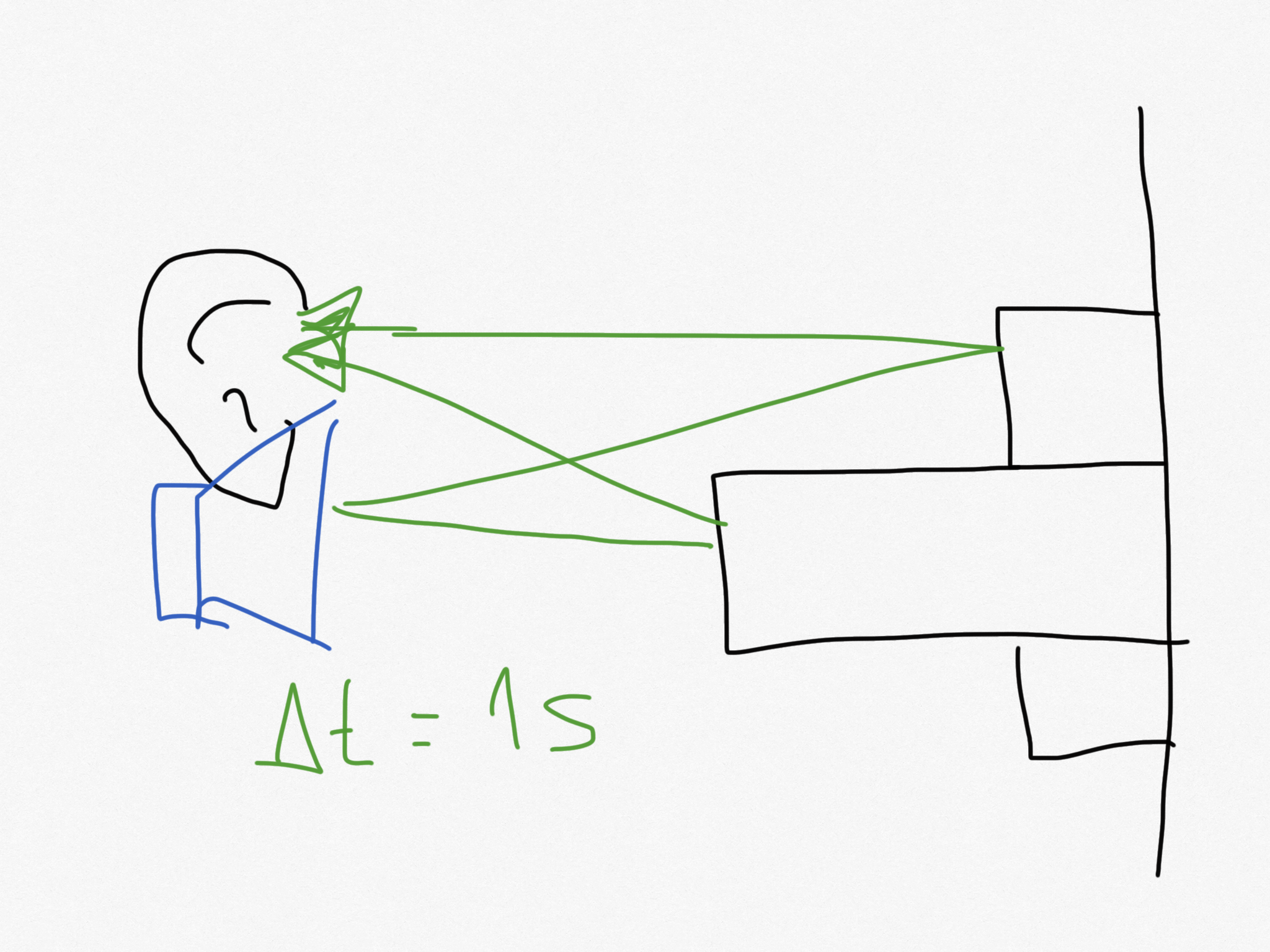

Ale…
Wyobraz sobie ze przesuniemy sie w czasie do przodu o 1s i wysylamy nastepny impuls/fale
Hidden Content
Zaloguj się, aby zobaczyć treść (możliwe logowanie za pomocą ) Co sie stanie?
Nieopozniona odbita fala poprzedniego impulsu (zielona) nalozy sie na opozniona fale nowego impulsu (czerwona)
IMG_1464.thumb.png.13907bdfab922c2827de3967f2d8bbb0.pngCzyli dwie polowki sie sumuja i zadna „energia“ sie nie zredukowala.
Pamietaj, muzyka to nie jest jeden pojedynczy, krotki impuls, to ciagla, plynna seria „impulsow“
