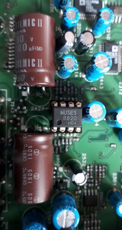

bazowy op-amp AD8032 wymieniłem na Muses 8820.
w płytkę wlutowano stolik umożliwiający podmianę opampów.
zastosowanie M8820 spowodowało lekkie poszerzenie sceny na boki i znaczne rozszerzenie przód-tył.
pojawiło się sporo nowych detali i wybrzmień.
minimalnie uszczuplił się bas , choć u mnie nie jest to żadnym problemem, bo mój kabel głośnikowy też ma tendencję do ograniczania basu, więc łatwo i prosto mogę go dodać.

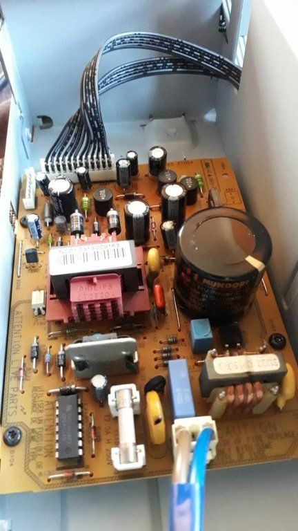

Ponieważ nadal ujeżdżam Philpsa 963 SA to wrzucę co mu po drodze kilku lat zrobiłem.
Dziś porównałem go ze średnią półką CD znanej firmy z przed jakiś 20 i lat i filipek zmasakrował CDka.
Więc zamiast fabrycznego opamapa wstawiłem uniwersalny stolik i wrzuciłem musesa 8820, po drodze był jeszcze muses 01 ale philipek nie wykazał żadnej różnicy więc po co przepłacać. Natomiast zewnętrzny DAC z muses01 pokazał, że można grać lepiej.
Do tego kondensatory wyjściowe Elna Simlic II, różnic ws oryginał w zasadzie brak.
Zasilanie tu ważne : główny kondensator to obecnie Mundorf Mlitic 150 uf 450 V,  zapewnia lepsze filtrowanie syfu i dużo energii, znika nerwowość i szumy , wychodzą detale . Mundorf ma nieco szerzej nóżki od oryginału , ale na płytce jest wolny otwór więc zamiana bez problemów. Wymiana innych kondensatorów (trochę na pałę) w zasilaniu, tu brak spektakularnych różnic.
Warto więc wymienić opamapa głównego i główny kondensator, reszta nie daje wielkich różnic.
