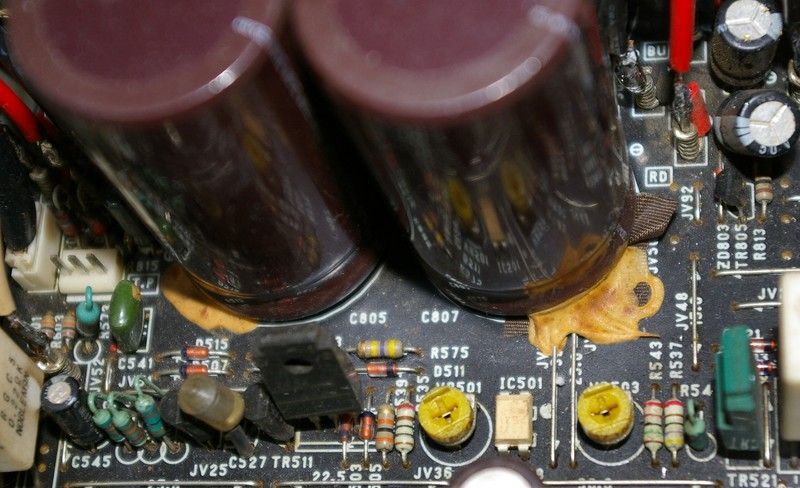

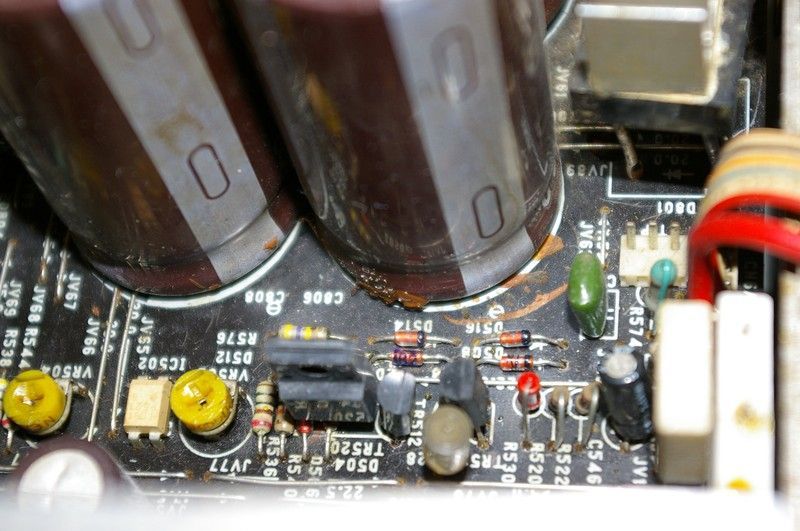

Chyba znalazłem potencjalnych sprawców. Kondensatory chyba nie powinny tak wyglądać:
post-26164-060228700 1301432751_thumb.jpg post-26164-083837300 1301432665_thumb.jpg
Co o tym myślicie?

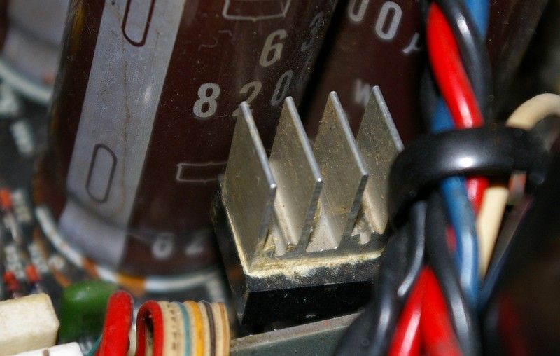

Pewne podejrzenia wzbudził jeszcze taki mały radiatorek, jakiś taki niechlujny.
Ale tu już nie jestem pewien, na procku w komputerze widziałem kiedyś podobną białą substancję która miała ułatwiać odprowadzanie ciepła.
To pierwsze przy kondensatorach to klej, chociaż tej szmatki jeszcze nie widziałem, na ostatnim foto ten radiator jest doklejony.
Ale ten klej to coś normalnego? A czy to jest możliwe, żeby kondensator wylał? Może nie widać tego na zdjęciach, ale wzdłuż kondensatorów widać coś jakby zacieki. Czy ten słaby dźwięk może być objawem uszkodzonych kondensatorów?
Ten klej jest to jak najbardziej coś normalnego. Kondensatory nie koniecznie muszą być przyczyną. Wystarczy, że jakieś elementy "stykowe", np. w przekaźniku lub przełączniku są brudne lub zaśniedziałe. Jak wzmacniacz pod prądem jest przez dłuższy czas, to nie zaczyna grać wyraźnie lepiej? Możesz zawsze sprawdzić multimetrem, co jest na wyjściu lewego i prawego kanału, przy volume "0".
