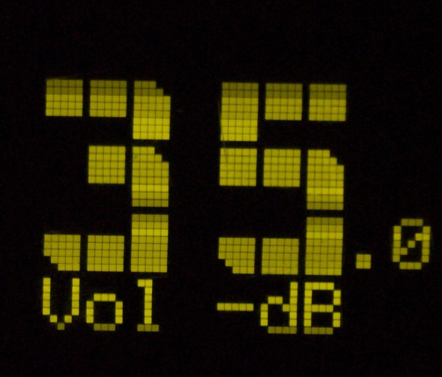

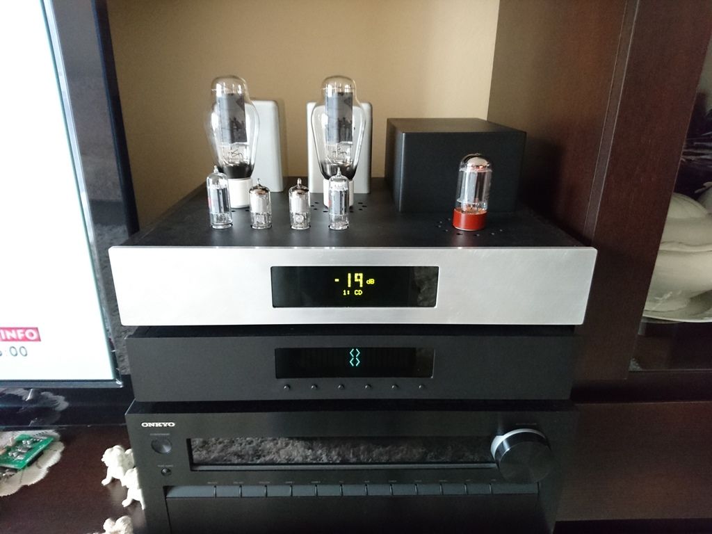

Włożyłem Volcano do mojego wzmacniacza i niestety OLED z softem JarekaC zbyt często robi sieczkę na wyświetlaczu OLED. Aktualnie wgrany soft Edwarda ale brakuje mi sterowania dodatkowych przekazników którymi przełączam rezystory w pętli sprzężenia zwrotnego.
Co jeszcze zauważyłem, na sofcie JarekaC nierówno świecą piksele w liniach, w sofcie Edwarda wyswietlacz świeci równomiernie. Myślę, że ten sterownik bez możliwosci współpracy z wyświetlaczem OLED dużo traci.

Tak, dotyczy to OLEDa ale trudno zrobić zdjęcie. Z daleka tego nie widać.
Na zdjęciach widok przy różnych ekspozycjach.

Znalazłem przyczynę nie wyświetlania napisu z wersją na wyświetlaczu OLED.
Nie był to mój błąd tylko następna niekompatybilność pomiędzy sterownikami HD44780 a WS0010.

Co do nierównomiernego wyświetlania to zupełnie nie mam pomysłu dlaczego tak się dzieje.
Teraz mam u siebie podłączonego małego OLEDa i u mnie na ma takiego zjawiska.

Taśma nie jest przyczyną problemów z OLEDem, także z taśmą o długości 15cm wyświetlacz się krzaczy. Wyświetlacz LCD pracuje prawidłowo nawet we wzmacniaczu,nawet z tą długą taśmą. Nie mam także problemu z załaczeniem transformatora sieciowego z którego zasilam PGA3320.
Próbuję rozwiązać problem dlatego potrzebuję jak najwięcej informacji o zachowaniu się układu z OLED w przypadku mojego softu i oryginalnego
Porównanie do LCD możemy pozostawić na boku bo niestety sterownik WS0010 nie do końca jest kompatybilny z HD44780, ma kilka bugów i jest bardziej kapryśny.
Np jednym z problemów z którym się spotkałem to np. po przypadkowym przełączeniu w tryb graficzny nie da si e powrócić to trybu znakowego bez odłączenia zasilania OLEDa.
Przełączenie może nastąpić w wyniku zakłóceń, charakterystycznym objawem jest pojawienie się na wyświetlaczu znaczków alfa.
Pisałem już o tym wcześniej że gdy stosujemy tryb 4-bitowy to złym rozwiązaniem jest pozostawianie 4 przewodów w taśmie które są podłączone tylko z jednej strony do
wyświetlacza i pracują jako anteny zbierające zakłócenia. Mamy układ 4 długich przewodów podłączonych do pinów pracujących jako wejścia.
Osobiście spróbowałbym dwóch rzeczy:
1. filtr RC na zasilaniu OLEDa, na samym wyświetlaczu
2. podłączenie do masy niewykorzystywanych przewodów z taśmy sterującej
Problem nierównomiernego świecenia raczej nie jest problemem programowym bo gdy nic nie zmieniamy to nie ma żadnej komunikacji między uP a OLED.
OLED pracuje samodzielnie.
OLED nie wymaga napięcia Vo (od kontrastu), sprawdź czy jest jakaś reakcja na położenie podkówki, ewentualnie odłącz ta linię

Dzisiaj zrobiłem nowy przewód, zostało tylko 9 przewodów potrzebne do sterowania OLEDa.
Nic się nie zmieniło , wyswietlacz dalej krzaczy przy włączeniu.

Mam zamiar przetestować sterownik w moim wzmacniaczu lampowym, zrobiłem nawet płytę czołową do tego wzmacniacza.
Problemem jest jednak OLED który się zachowuje tak jak na załączonych zdjęciach. Zaraz po włączeniu w zegarze brakuje pikseli, po włączeniu sterownika pilotem sterownik działa poprawnie. Po wyłączeniu pilotem zegar wyświetla prawidłowo. Po którymś kolejnym włączeniu na wyświetlaczu krzaki.
Na wyświetlaczu LCD zero problemów, także na sofcie Edwarda OLED działa prawidłowo.
Działa komuś prawidłowo wyswietlacz OLED ?
