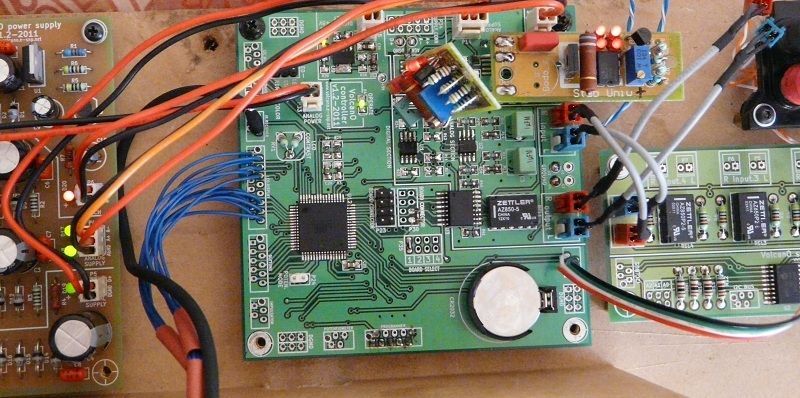

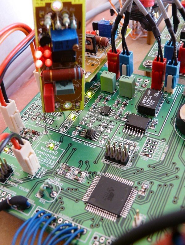

Ja powoli lutuję płytkę kontrolera ver.1.1 i tam jest miejsce na malutki IC U10, ale go nie ma na schemacie.
Czy nowy soft będzie działał z tą płytką?
IC10 pierwotnie był sterownikiem silniczka Alpsa, ale uznałem, że budowanie całego VolcanO, żeby sterować jednym silniczkiem, to przesada i został usunięty. Tak więc nie lutuj tam nic, ani nie lutuj bezpiecznika polimerowego tuż obok niego.
Program będzie wstecznie kompatybilny z płytką v1.1, tylko jak wcześniej wspominałem, na płytce v1.1 nie będzie można robić wersji kanapkowej (wielokanałowa i XLR).

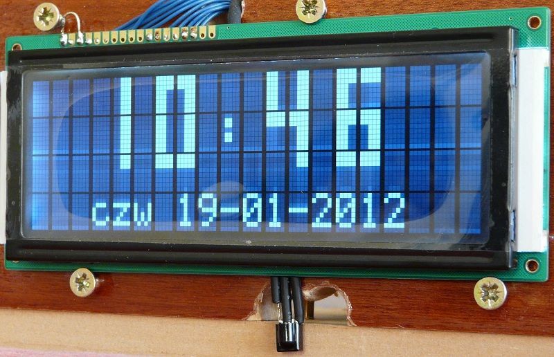

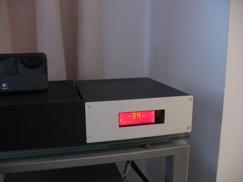

Volcano złożyłem już jakiś czas temu, ale dopiero niedawno włożyłem do ładnej obudowy z dc-components.eu.
Wyświetlacz który zastosowałem to LCD-AC-2004B-BIW W/B-E12 C PBF = ABC020004B13-BLW-R-01 ze sklepu ARTRONIC.pl a przesłoniłem go czerwoną pleksi.
Otwór pod wyświetlacz w gotowym panelu robiłem samodzielnie z wykorzystaniem piły włosowej i pilnika i wyszło całkiem nieźle.
Wyświetlacz jest przesunięty do lewej strony w okienku, ponieważ po prawej znajduje się odbiornik podczerwieni :), ale chyba będę musiał go wycentrować bo nie wygląda to dobrze.

Czerwony wyświetlacz wygląda naprawdę niebanalnie. :-)
