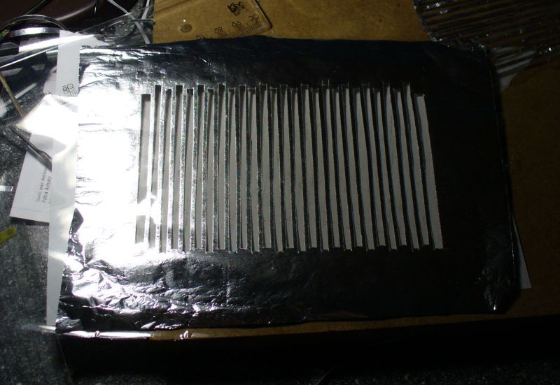

Od dłuższego już czasu próbuję różnych sposobów na wykonanie takiej membrany. Okazało się że nie jest to takie łatwe.
Ostatnie próba wypadła bardzo pomyślnie. Zastosowałem folię do pakowania kwiatów na którą nakleiłem aluminiową taśmę samoprzylepną na której narysowałem ścieżki i później wytrawiłem to w chlorku żelazowym do trawienia płytek. Metoda jest jednak bardzo niedoskonała.
Przede wszystkim folia nie trzyma zbyt mocno i boję się że przy graniu się odklei. Poza tym chlorek podtrawia aluminium i trudno jest znaleźć odpowiednie stężenie.
Może ktoś jest zainteresowany razem ze mną pociągnąć ten temat. Tym samym sposobem można by też robić wzbudnik do paneli DML
Ostatnio wypróbowałem klejenie spożywczej folii aluminiowej na folię do pakowania kwiatów klejem dwuskładnikowym UHO plus endfest 300 rozcieńczając go acetonem. Efekty są obiecujące a folia aluminiowa trzyma tak mocno że nie sposób ja oderwać bez uszkodzenia foli do kwiatów.
Problemy jakie mnie jeszcze czekają to.
1. Szybki sposób nanoszenia ścieżek na folię. Próbowałem drukować bezpośrednio na aluminium ale niestety laser go nie utwardza. Flamastry do płytek trochę podtrawia.
2. Problemy z podtrawianiem. Może jest coś łatwo dostępne i lepiej się nadaje do trawienia aluminium niż chlorek żelazowy.
3. Udoskonalenie klejenia foli aluminiowej do foli od kwiatów przy dużych arkuszach.
Po głowie chodzi mi też zrobienie szerokopasmowego AMT z membraną o szerokości 2-3 cm i wysokości około 50 cm.
Oto efekt moich ostatnich prób.

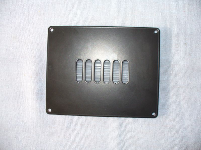

A tak wyglądała oryginalna membrana zresztą też DIY.

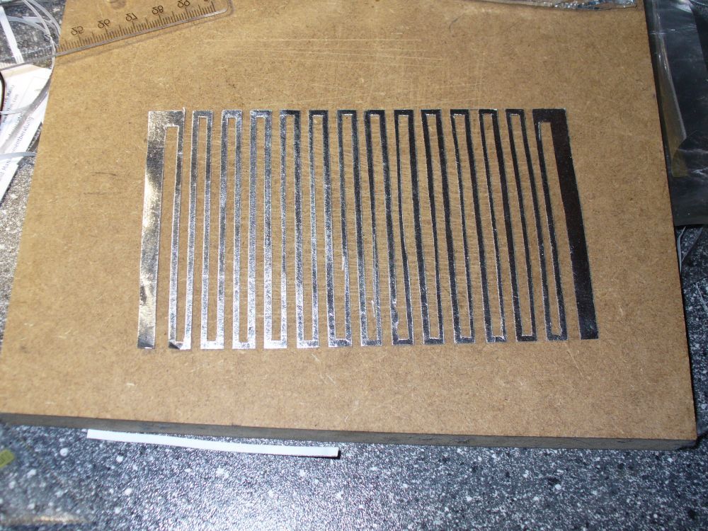

Wklejam co mi z tego wyszło. Druga membrana wyszła lepiej ale jeszcze klej nie wysechł to nie mam co pokazać.
Rezystancja wyszła mi 3 Ohmy a więc mam nadzieję że efektywność będzie na tyle duża że mogę dodać w szereg rezystor. Zastanawiałem się czy nie zrobić kilka ścieżek więcej.
Wznawiam temat.
Znalazłem stronę na której ktoś próbował robić membranę do AMT.

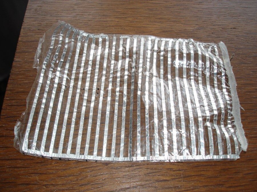

Następna gotowa tylko przed pocięciem. Idzie mi to coraz lepiej. Gdyby nie liczyć czekania aż klej wyschnie to można się zmieścić w jednej godzinie. Chyba wypróbuję różnych materiałów na podkład. Zastanawiałem się czy papier będzie się nadawał.
Mam problemy ze zrobieniem harmonijki. Ścieżki pękają na zagięciach. Próbowałem łączyć lakierem przewodzącym ale ma za dużą rezystancję. Łączenie ma rezystancję około 1 Ohma. Chyba muszę jakoś zabezpieczyć miejsce zagięcia.
Harmonijka gotowa
Teraz tylko wkleić do głośnika
Zagięcia powinny być okrągłe, przynajmniej tak jest w heila, a nie na kant dlatego są problemy, trzeba zaginać na czymś okrągłym np. kawałku drutu. Ciekawi mnie trochę jak rozpoznać właściwą polaryzację głośnika, a może to wszystko jedno.
Polaryzację będę mierzył. Dwa głośniki oddzielnie i razem Jeżeli efektywność się zmniejsza to są w przeciw-fazie jeżeli zwiększa to w fazie zgodnej. Podejrzewam że fazę można poznać również po pomiarze impulsu.
Udało mi się wkleić i folia nadal przewodzi a więc jej nie uszkodziłem. Jednak to co mi wyszło jest dużo, dużo sztywniejsze niż w oryginale. Podejrzewam że folia ma dużo większą masę niż oryginalna. Już przeczuwam że będę miał kłopoty z efektywnością. No ale na razie mam inny problem. Jak przymocować kable do folii aluminiowej. Lutować się nie da. Już próbowałem. Pozostaje mechaniczny docisk.
Poniżej efekt wklejania.
