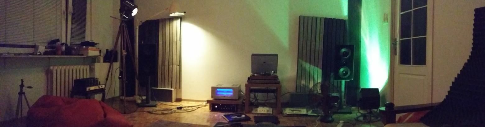

czesc!
no to i ja zapisuje sie do klubu scan speak'a :)
obecnie graja u mnie kolumny na 2x18WU8747T00 + D2905/9900. Wszystko w formie przerosnietych monitorow w ukladzie d'appolito. Glosnik wysokotonowy jest przesuniety "do srodka" wzgledem basow. Z tylu znajdują się dwa wyloty br - symetria ;)
Obecnie graja pod Jungson'em ja-88d, a czasami z lampy (4xkt88).
pozdrawiam,
jakub
Edytowane przez qbusek
"skrzynka" ma 45 litrow... :) glosniki graja w jednej komorze.
do tego dodam iz sygnal idzie alo droga analogowa z gramofonu rotel rp-1500 po przez przedwzmacniacz McGee (jak dla mnie on lepiej gra od przedwzmacniacza wbudowaneo w jungsona) albo droga cyfrowa poprzez behringer'a deq2496 ktory dzialo jako dac z wejsciem optycznym. W przypadku sygnalu cyfrowego sygnal wychodzi torem zbalansowanym na wzmacniacz. do behringera mam tez mikrofon pomiarowy i pomiary pokazaly pewne problemy z basem ale to wynika glownie z tragicznego pomieszczenia....

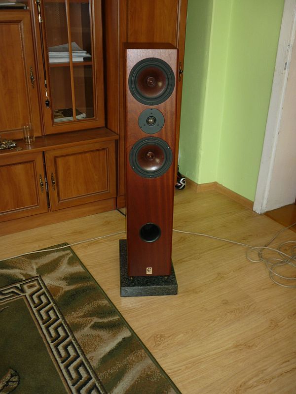

Gość jarokar
Moja opinia będzie bardzo subiektywna, jak dla mnie to są bardzo gładkie ale szczegółowe, wokale bardzo nasycone jak to z tranzystora możliwe, wysokie dźwięczne i czarujące rozdzielczością oraz ilością szczegółów, bas bo to najbardziej Cię interesuje, jak dla mnie to oferuje wystarczające zejście oraz wypełnienie, rozdzielczość i barwa świetna, bardzo szybki, potrzebuje sporo prądu by zagrać byle czym tego nie napędzisz by zagrało. U mnie gra to z Linnem Klout 80W na 8ohm ale prądu mu nie brakuje ma trafo ja talerz 880W.
Moje gratulacje - kolumny prezentują się świetnie.
W jak dużym pomieszczeniu grają u Ciebie?
Jeśli to nie tajemnica to napisz proszę jaki to w przybliżeniu koszt zbudowanie takich kolumn.
Gość jarokar
Dzięki, mnie też się mega podobają, jeszcze brakuje granitu na podstawy i kolców pod moduł niskotonowy ale to z czasem. Kolumny u mnie grają w pomieszczeniu 25m2 otwartym na resztę hacjendy, maja sporo przestrzeni wokół siebie 1,2m od tylnej ściany i sporo od bocznych, grają z dużą swobodą i gładkością nic nie męczy, lubią też grać głośno przy większej mocy dźwięk się otwiera i płynie swobodnie.
Koszt budowy jest niestety spory ba wręcz b. duży, po kolei set głośników 4400, obudowa 2300, zwrotnica i reszta gratów to jakieś 2000-2500 (ja zrezygnowałem z jantzenów superior Z-Cap na rzecz białych mundorfów to wyszło sporo taniej).
