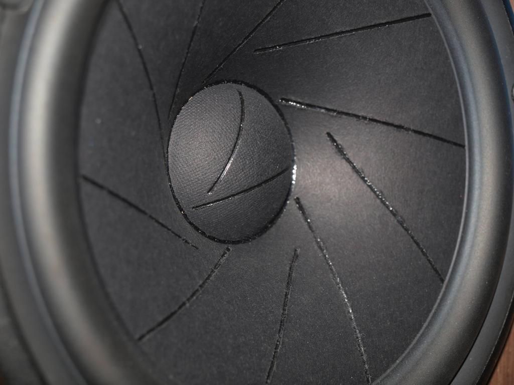

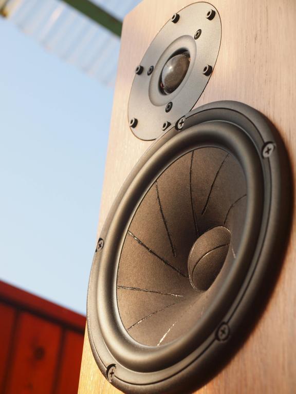

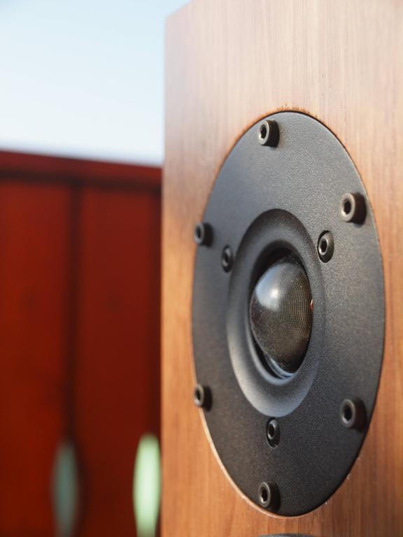

Scan Speak 18W8531 + Morel ET 338,
po długich bojach (prawie rok!!!) doszedłem do zwrotnicy pierwszego rzędu. Kolumny trzeba pochylić o 5.5 stopnia aby słuchać na wysokości głośników wysokotonowych.
Moim zdaniem ten Scan to przede wszystkim bas. Należy pamiętać, że mowa o dwudrożnej kolumience. Brzmienie opisałbym jako typowo papierowe, mnie się podoba. Następne będą Illuminatory.
Korzystając z okazji chciałbym zapytać, czy miał ktoś styczność z basowym illuminatorem aluminiowym? (18WU-8747T00)
Marzy mi się kolumna na:
D3004-662000 + 15WU-8741T00 + 18WU-8747T00
Doświadczenie z tym moim revelatorem nauczyło mnie, że pomimo ładnej ch-ki są to trudne głośniki i moim zdaniem "konwencjonalne" metody nie zadziałają. Trzeba się nakombinować zarówno w zwrotnicy jak i w samej obudowie. Bas jest ładny, ale... zalatuje papierem. To samo uczucie miałem u pana Grzegorza w studio 16 Hertz na illuminatorach. Chciałbym tak do 200-300Hz grać z aluminium, żeby pozbyć się tego nalotu. Nie wiem, czy podejście jest dobre, ale sądzę, że jak już wygram w totka, albo nuczę się asymilować pierwiastki z powietrza i zrezygnuję z jedzenia, to będę mógł wydać 6k zł na głośniki w ciemno. Po za tym... świetnie wygląda :)

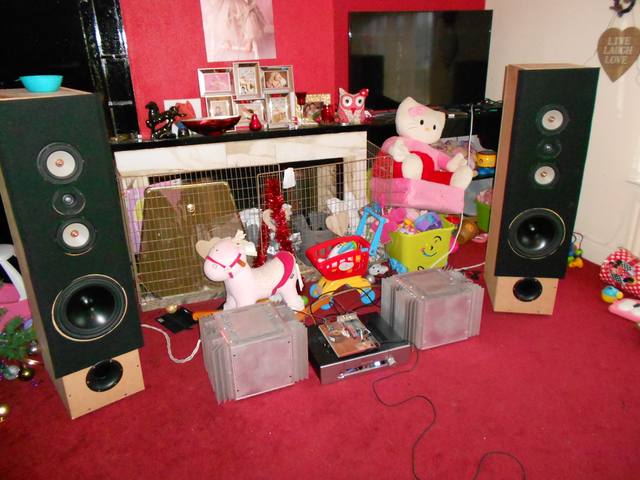

Mam aluminiowego SS 26W w takim połączeniu:
Słuchałem go na kilku wzmacniaczach, co prawda DIY, ale jakieś porównanie mam. Takie 3-drożne zestawy potrzebują minimum 50W w klasie A. Większość wzmacniaczy w klasie AB grały jak zabawki, a zestaw głośników niczego sobą nie reprezentował. W dodatku dół był buczący, z uwagi na brak mocy.
Ze wzmacniaczy które coś sobą reprezentują i w miarę zagrają z tym głośnikiem to First Watt M2, obojętnie oryginał czy klon.
Natomiast pełną kontrolę dadzą wzmacniacze powyżej 100W w klasie A.
Sorry, nie pytajcie mnie czy Primare czy inny zagra, bo nie wiem. Z lampowcami również nie mam doświadczenie, to nie moja bajka. Jedno jest pewne, trzeba mocy.
22W, potrzebuje nieco mniej mocy, ale bas jest zupełnie inny niż z 26W.
