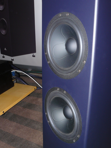

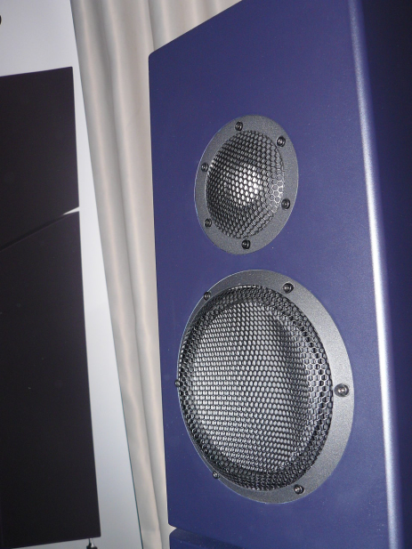

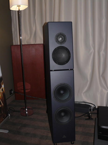

Na pierwszy rzut oka zrealizowano karkołomny pomysł na kolumny. Góra z najlepszej serii, dół z Illuminatorów, które nie grzeszą basem a środek z Satori. Mocne. Satori ma kilkukrotnie większe zniekształcenia od Scanów a obsadzono go w głównej roli. Teoretycznie - słabe to, ale być może (nie wiem, nie słyszałem) ktoś po odsłuchach został zauroczony?
Nie lubię kształtów przypominających trumnę.

Passive radiator: 2 times 7,5" Illuminator custom made aluminum passive radiators.
To membrana bierna.
Nie słyszałem jeszcze fajnego środka z tych SB a słuchałem chyba z 3 kolumny.
Ja bym szukał dalej ;)

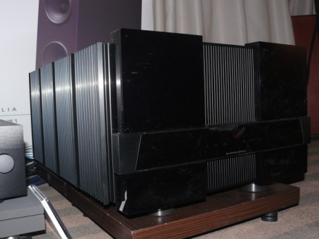

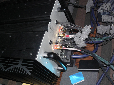

2 godziny temu, colcolcol napisał:
... i to wygląda na bardziej przemyślane połączenie. A system - dla wielu marzenie.
Ciekawy patent z odseparowaniem przewodów za pomocą jakiejś pianki.
Elektronika topowa na pewno. Marzenie każdego 🙂
Kolumny kwestia gustu, jest tam accuton jednak. To trza lubić.
