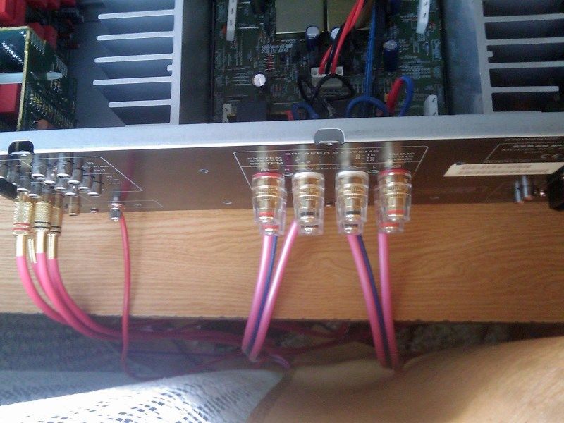

Pozłacane gniazda głośnikowe .

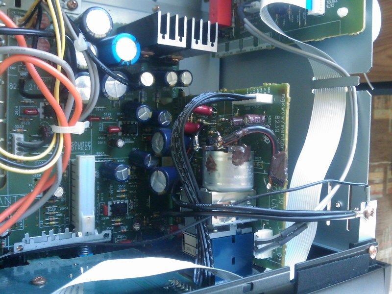

Przedwzmacniacz :
Wymiana wzmacniacza operacyjnego na OPA 2604 firmy Burr Brown.
Wymiana mostka na szybkie diody Shotky BYV26C .
Wymiana wszystkich kondensatorów zasilających na Panasonic FC
Wymiana największego kondensatora na BC Components .
Wymiana kondensatorów sprzęgających na Nichicon Muse .
Wymiana potencjometru ALPS 2x100K z silnikiem , produkcja japońska 2010 - świetny potencjometr .

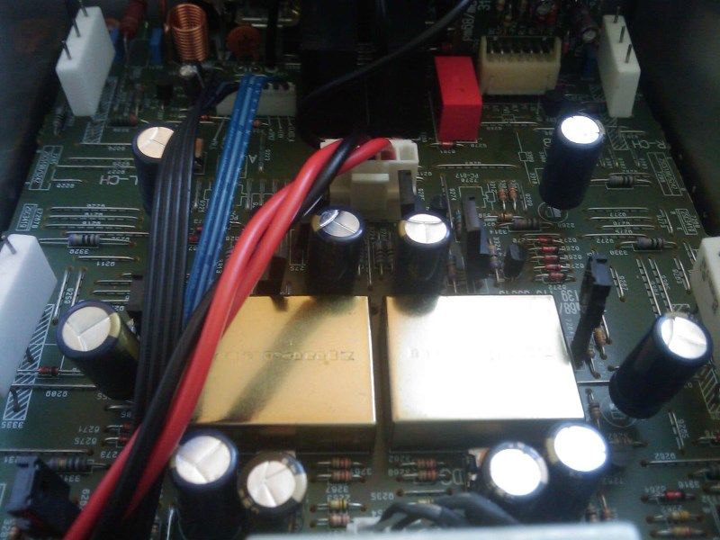

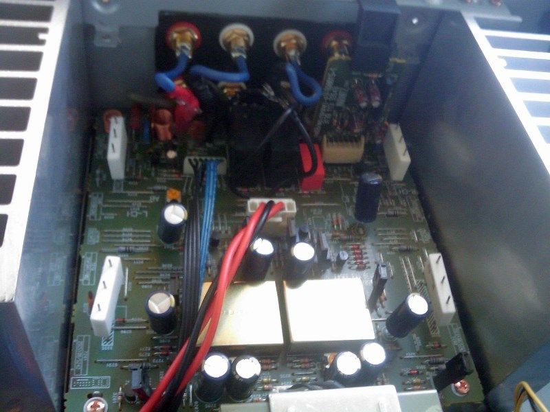

Końcówka mocy :
Wymiana wszystkich kondensatorów na Panasonic FC .
Wymiana kondensatorów wejściowych na Rubycon Black Gate .
Wymiana przekaźników na oryginalne Takamisawa for Marantz .
Wymiana gniazd głośnikowych na pozłacane .

-W zasilaniu preampu usuwamy brązowe Elny i zamiast nich wstawiamy coś większego i lepszego. U mnie Rubycon i lepsze serie Elny. Na tej samej płytce jest też regulacja barwy tonu, ale modyfikację tej sekcji można sobie odpuścić, bo da się ją w całości pominąć przyciskiem "direct".
-płytka regulacji głośności, tu wymieniamy brązowe Elny w zasilaniu na coś lepszego. Elektrolity 2,2uF wymieniamy na foliowce, a wzmacniacz operacyjny JRC na Burr-Browna OPA2134, OPA2132, TLE2082 albo Analog Devices OP275. OPA2604 zagrał tu zbyt ciemno, a National Semiconductors LM6172 w niektórych egzemplarzach się wzbudza (uważać!). Wzmacniacz operacyjny warto umieścić na podstawce (koniecznie typu precyzyjnego).
-końcówka mocy: kondensatory elektrolityczne 47uF na wejściu wymieniamy na foliowe 4.7uF. Kondensatory elektrolityczne 220uF w zasilaniu wymieniamy na np. BC components (są świetne!). Widać też brązowo-złote Elna Silmic wstawione zamiast najzwyklejszej Elny.
