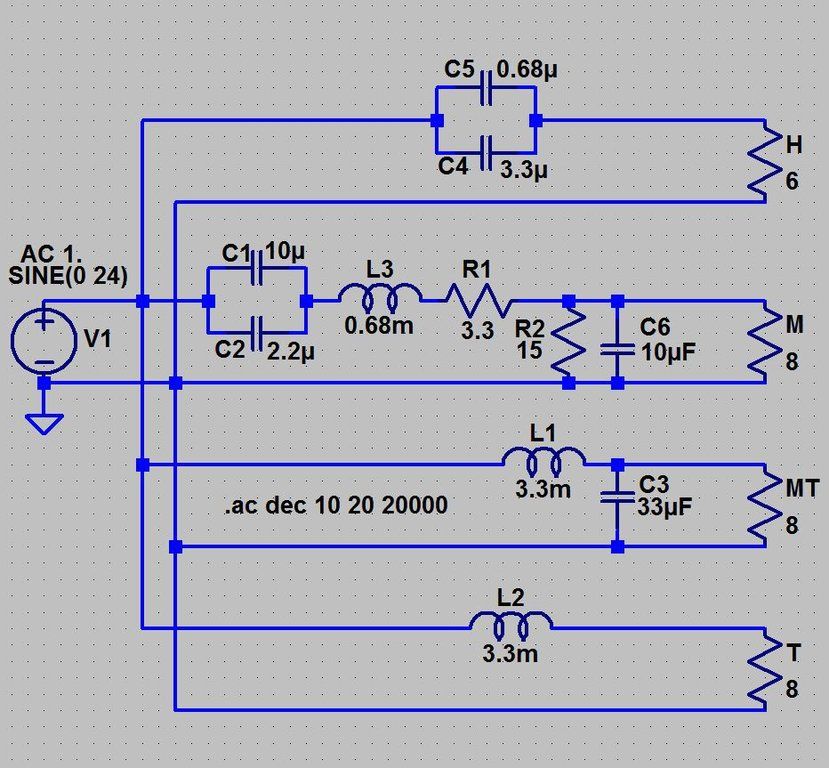

Mam je, obecnie stoją w kącie i czekają na lepsze czasy (tzn większy metraż).
Sprawa z 4180AT jest taka, że wszystko zależy na jaką wersję trafisz.
Mi udało się trafić na tą teoretycznie lepszą.
A co znaczy lepszą to już tłumaczę.
Wersja teoretycznie gorsza miała inną topologię filtrów, głównie jeśli chodzi o wysoki ton.
Był to prosty filtr 6db/okt z jednym szeregowym kondensatorem 3,9uF bez żadnego tłumika.
Wysokotonowy darł japę jak szalony, typowo niemieckie granie z tamtych lat. Nie mój klimat zupełnie.
Lepsza zwrotnica miała już nieco inną topologię, góra miała już filtr 12db/okt plus tłumik. Robiłem kiedyś porównanie ze znajomym, który ma wersję teoretycznie gorszą. Różnica mocno słyszalna na korzyść moich oczywiście w mojej opinii ponieważ On ze swojej jest zadowolony więc jak widać gusta są różne.
Mam rozrysowany schemat zresztą możesz zerknąć :
Co do brzmienia : wersja, którą posiadam nie gra jak typowe niemieckie kolumny z tamtego okresu, góra dość gładka i powściągliwa raczej, brzmienie bardziej idące ku ocieplonemu, bardzo podoba mi się brzmienie tej Vify, lepiej brzmi niż przykładowo Seas KT25 czy KT26 i Peerless SR10.
Największe wrażenie może zrobić bas. Dwa 21cm woofery Vify, jeden w TL rezonator, drugi w obudowie zamkniętej. Bas jest szybki, nie rozciąga się, obawiałem się, że będzie buczał a tym czasem potrafi pięknie zamruczeć i uderzyć w klatkę.
Srednica mogłaby być bardziej wysunięta ale nie jest źle, jest ok jak na porządną kopułę przystało. Pewnie można to skorygować tym L-Padem w gałęzi średniotonowej ale nie chce mi się z tym grzebać .
