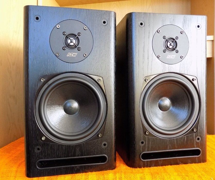

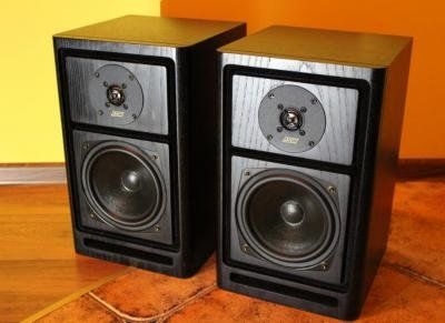

Nie te. Miałem wszystkie wersje ML2 i te nie grają dobrze.
Wersji ML2 były dwie - ta z linku gdzie wysokotonowy jest niewiadomego pochodzenia oraz wersja z aluminiowym Seasem 25TAF/D takim jak na zdjęciach poniżej. Co ciekawe obie wersje miały te same zwrotnice choć inne tweetery.
Potem wyszła wersja ML2 Mk II i to już grało fajnie. Wyglądem różniły się brakiem tych podfrezowań na froncie, które robiły za mocowanie maskownic. MK2 miały już gładki front.
Zwrotnice rzecz jasna miały inną topologię. Były bardziej dopracowane. Prawdopodobnie tu był klucz do lepszego brzmienia, bo wymiary obudowy i strojenie pozostało takie samo.

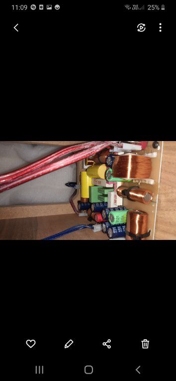

Panowie znajacy się na głośnikach mam pytanko .
Czy głośnik ze zdjęcia poniżej jest dobrej jakości i czy można go/je zamienić na coś lepszego i czy warto ? Jeden tweeter padł lub coś ze zwrotnicą jest nie tak .
Mimo nie działającego tweetera grają świetnie choć odrobinę kulawo
Siedzi to to w takich głośnikach
Z góry dziekuję za jakieś podpowiedzi .

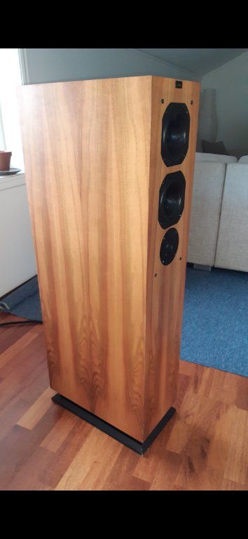

Jakie masz zestawy?
To dobry przetwornik, fajnie brzmi ale zamiana na coś lepszego wiąże się z modyfikacją zwrotnicy i pomiarami rzecz jasna.
Audiovector SR3 Signature

Sa to rzadkie Chario Masterpiece

Tweetera masz tutaj
Podłącz go do w drugiej działającej kolumny, jak gra to może jakiś zimny lut w zwrotnicy.

Zwrotnica jak na moje oko , laika dość rozbudowana .
Rozbudowana i mieszanka dobrej jakości elementów ze słabymi, przede wszystkim te elektrolityczne kondensatory.
Jeżeli któryś z nich jest w torze wysokotonowym to jest szansa że on jest odpowiedzialny za to, że tweeter nie gra. Miałem takie przypadki nie raz i winą był uszkodzony kondensator.

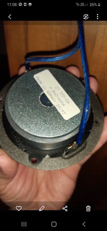

Co do głośnika - najlepiej sprawdzić miernikiem (najprostszym) by dowiedzieć się czy głośnik jest sprawny. Jeżeli będzie uszkodzony to tu masz nowy taki sam :
Jedyny problem jest taki, że stare 27TFF miały zielonkawą membranę a obecnie jest w czarnym wybarwieniu.
P.S. Kolumny mają też swoje lata, tweeter jest z roku 1997.

Na pewno wymagaja serwisu i przeglądu bo lata swoje mają . Ale grają na tyle ciekawie że warto je doprowadzić do stanu tip-top.

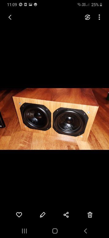

W podłodze pod siedzą jeszcze takie dwa basowce
(H0831-06) Czy to oznaczenie ma jakieś znaczenie parametrów ? Na tym głośniku w kolumnach trochę różni się ta koncowka .
