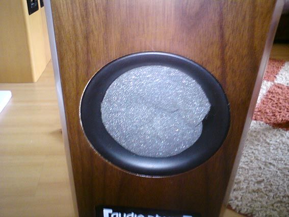

Przeniosłem swój sprzęt do innego pomieszczenia, kolumny stoją bliżej ściany ( a mają dwa otwory bassrefleksu z tyłu)- niestety nie ma możliwości ich odsunięcia. Niektóre niskie częstotliwości są teraz bardzo podbite. Zanim zacznę eksperymentować z ustrojami akustycznymi chciałbym zatkać otwory bassrefleksu. Wiem, że niektóre firmy dają specjalne zatyczki z gąbki. Czy może macie doświadczenia jaki materiał takiej zatyczki jest najbardziej skuteczny? Gąbka, filc czy może coś jeszcze innego?

To zależy od obudowy. Wielu producentów dodaje zatyczki w komplecie (B&W, Elac, Dynaudio, T+A). Ja mam Tempo 25 i niestety, zbyt dużo basu (mimo że stoją ponad metr od tylnej ściany i 75 cm od bocznych w 26 m2). Nie podoba mi się też subwooferowe podbarwienie z tego BR. Ponadto zbyt dociąża cały dźwięk, co nie pasuje do ogółu charakteru kolumn. Dlatego zatkałem i jestem zadowolony. Najtaniej wykonać to z kawałka pianki falistej (takiej jak z np. w opakowaniach podzespołów komputerowych lub wytłumiającej). Miałem sporo kawałków po eksperymentach z tłumieniem różnych kolumn. Zwinąłem więc 2 paski i wsadziłem. Nic Cię to prawie nie kosztuje, wygląda Ok i możesz posłuchać, czy Ci pasuje.
