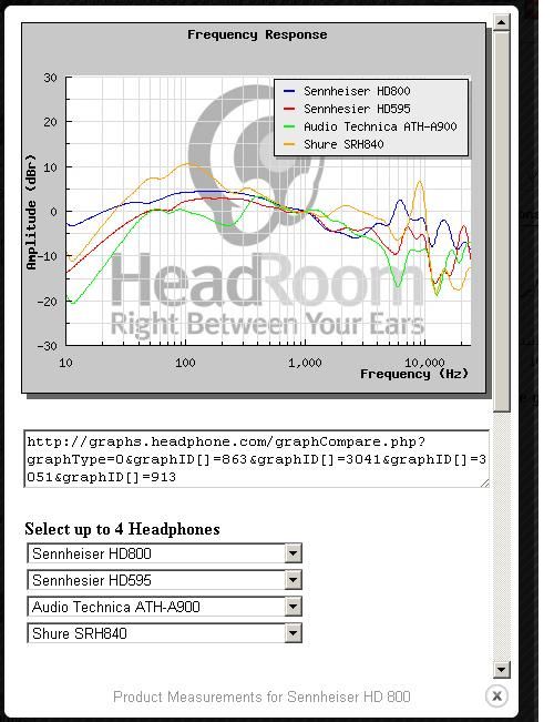

Zawsze byłem pewien, że pasmo przenoszenia słuchawek jest niezwykle liniowe.
Przykładowo pasmo przenoszenia słuchawek Sennheiser HD800 (
Zaloguj się, aby zobaczyć treść (możliwe logowanie za pomocą ) ) ledwo co mieści się w przedziale +- 5 dB.
Posiadam znacznie tańsze słuchawki tzn. Philips SPH2700 mimo tego właśnie bas i środek pasma jest w porządku, góra już nie jest tak dobra. W porównaniu do głośników spójność, muzykalność jest o niebo lepsza. Wszystkie dźwięki pojawiają się w odpowiednim momencie. To samo nagranie odtworzone przez głośniki ma już jakby 'nalot' który powoduje że poszczególne dźwięki są porozsuwane w czasie, nie ma takiej spójności czasowej. Pewnie jest to związane ze zwrotnicą i z pomieszczeniem odsłuchowym.
Czy ktoś z was robił pomiary słuchawek?, czy wyniki są podobne do tych ze strony www.headphone.com ? Czy macie może hipotezę dlaczego odsłuch przez słuchawki jest tak dobry mimo kiepskiej ch-ki przenoszenia?

Tak prosty wykres, jak ten powyżej nie niesie ze sobą pełnej informacji o sygnale, jaki trafia do ucha słuchacza. Ważny jest kształt kanału, wiek, preferencje muzyczne, umiejscowienie słuchawek na głowie, nawet rodzaj padów! Tylko odsłuch prawdę Ci powie.

Pomiary na www.headphone.com to swietna sprawa. Szkoda ze maja tak malo modeli AKG. Ciekawe tylko na ile maczali w nich palce dani producenci. Ciekawe tez, czy owe pomiary potrafilyby wykazac inne przypadki jakie moga towarzyszyc sluchawkom. Niektore szybciej zaczynaja znieksztalcac na pewnych poziomach glosnosci, drugie radza sobie z tym znacznie lepiej. Niektore wogole nie radza sobie z utworami ktore maja podbity bass - jak to sprawdzisz na takim wykresie? Kolejna przypadlosc, moje K530 robia spory pudlowaty poglos na wyzszym bassie - jak mialbym sie o tym dowiedziec korzystajac z takiego wykresu?

Tutaj jest wyjasnione, dlaczego sluchawki nie maja w pelni liniowej charakterystyki:
Warto najpierw cale poczytac, nim sie zaczniemy przerazac, a chodzi glownie o pewna korekcje ze wzgledu na niewielka odleglosc od ucha i dzwiek celowany bezposrednio.
