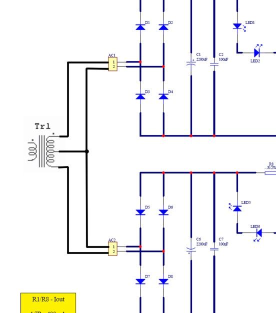

Zaprojektowałem PCB pod zasilacz symetryczny wg koncepcji SALAS'a. Jest to wersja od +/-5V wzwyż. Schemat i wzór płytki poniżej. Zamówiłem kilka sztuk płytek w zakładzie i jeżeli ktoś chce znajdzie się parę sztuk do odsprzedaży - kontakt tylko na E-MAIL. Wymiary płytki ok. 14x9cm. Kto sobie życzy to mogę podesłać plik do termotransferu. Miłego konstruowania :)))

Piotrek - koniecznie oznacz biegunowości (+ GND -) na schemacie i PCB, nic nie zostawiaj na domysł, bo chwila nieuwagi, niewiedzy, nieumiejętności czytania schematów i się robi psss...

Proszę, nie odpieraj tego jako uwaga, a bardziej jako ciekawość. Elektrolit za mostkiem i rozpływ masy i napięcia, delikatnie ujmując oryginalne podejście, tak chciałeś, czy tak wyszło?

Luzik :))) Cenne uwagi zawsze mile widziane :))) To rozwiązanie zaczerpnięte z netu. Od jakiegoś dłuższego czasu miałem tak zrealizować, ale nie było okazji :))) W tym rozwiązaniu chodzi o to, żeby prąd ładowania i rozładowania kondensatora szedł oddzielnymi ścieżkami.

Na schemacie naniosę, ale na płytkę to już za późno :(((

Podaj dokładnie jak podłączasz te trafo, a najlepiej zdjęcia albo rysunek ze wszystkimi przewodami jakimi łączysz trafo z salasem.

Co do podłączenia transformatora:
Problem zaczyna się, gdy na wyjściu zasilacza zewrę masy.
Przez diody prostownicze zwierasz uzwojenia transformatora i to cały problem.
