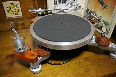

Kenwood 990. Można delikatnie go rozebrać i również dodać długie ramię. Albo dwa. Jeden z fajniejszych napędów (gotowych) z jakimi miałem styczność. Poszperaj, są zdjęcia jak są one zaaplikowane. Pozbędziesz się automatyki wyłączania dla dodatkowego ramienia, ale to nie katastrofa.

Wypatroszony Kenwood wyglada doskonale :)

Tu jest rodzynek ale trzeba dodać cło i dorobić plintę (nawet z kilkoma ramionami)

co do plinty i ramion to sam tego nie zrobie. nie znam sie... bede potrzebowal pomocy... sa zyczliwi chetni:)?
Ahaja sugerowal Kenwooda i wymiane ramienia

Wystarczy transformator.
Myślę, że ciężko będzie znaleźć osobę, która zrobi porządną plintę bo takie rzeczy robi się dobrze dla siebie.
Można dokupić oryginalne plinty ale to następne 300-500USD.
