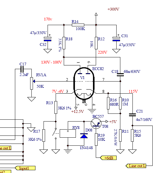

Witam mam przedwzmacniacz Velleman K8020.chodzi mi o ewentualna wymiane elektrolitow. w zekcji zasilacza pracuja 3 kondensatory Panasonica 47uf 400V z serii EB (czarne ze srebrnymi paskami) oraz 3 Rubycony ZL 1000uf 35V i Rubycon ZLH 470uf 35V. chodzi mi o to ze wydaje mi sie ze te panasoniki to sa jeszcze ok jesli chodzi o jakosc, ale mysle o wymianie tych Rubyconow na jakies lepsze kondy.czy wymiana np na jamicony z serii Muse wniesie cos do dzwieku?? wiadomo ze przewrotu nie bedzie ale czy kondy w zasilaczu sa wazne pod katem sonicznym ?? co o tym myslicie

C32 i C31 wymień na MKP o zbliżonej pojemności.
C28 i C29 Panasonic możesz zostawić, ostatni w torze C30 można wymienić na MKP.
Resztę zostawić nie mają one bezpośredniego wpływu na dźwięk.W układzie stabilizacji żarzenia można zwiększyć pojemność C27 C26.
C17 w ogóle wywalić.
C18 i C21 to właśnie ich jakość i typ ma bezpośredni wpływ na dźwięk. (najbardziej odczuwalny)

miałem tego Vellemana ,ale zmiana kondow w zasilaczu dawała coś na zasadzie "autosugesti" że moze jest lepiej...
wiekszą i zauważalną poprawę wniesie wymiana kondensatora wyjsciowego na lepszy niż tam oryginalnie zastosowano.
Nie wiem jakie masz lampy ,ale te oryginalne z kitu wymień na lepsze -to przyniesie Ci największą poprawe.Z elektrolitami raczej walcz na końcu.
A jak już chcesz naprawde dużej poprawy to zmodyfikuj preamp tak jak jest opisany w watku :"dobry przedwzmacniacz lampowy" Zobaczysz kolego jak wtedy ożyje Twój preamp.Polecam lampy E82CC Siemensa do tej konstrukcji.

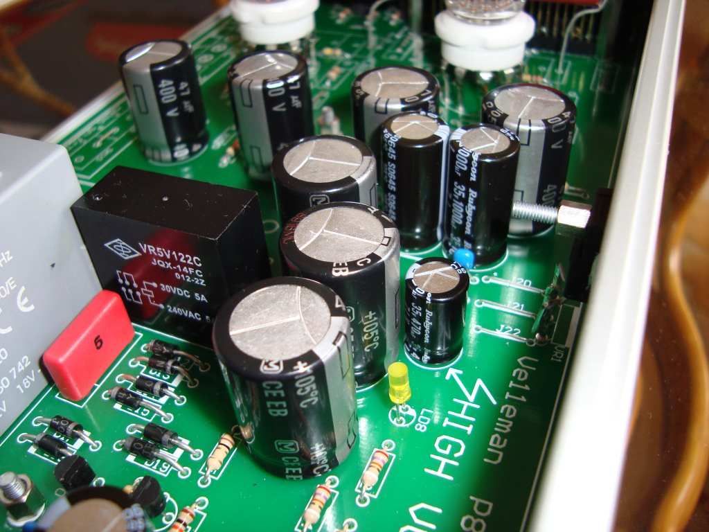

ja mialem Vella robionego u pewnego goscia z Krakowa co ma firme Audio Azyl ktora sie zajmuje naprawa sprzetu audio. takze moj egzemplarz jest po modyfikacji ukladu , takze niektore rzeczy sa powywalane. na wyjsciu mam Jentzeny superiory a lampy Sylvania z 61r. no gra ten pre naprawde dobrze tylko zauwazylem ze tylko te rubicony odstaja jakoscia tak mi sie wydaje. ale z drugiej strony czy maja jakis wplyw
zalaczam fotki jak to wyglada w srodku
mysle czy da sie z niego wycisnac jeszcze wiecej czy to juz max :)) i czy trzeba sie wziasc za koncowke mocy :)

Jak widze masz lampy Sylvania Baldwin,jak jestes z Krakowa to pewnie kupione u usera z allegro Michalak64 czyli prawie zawsze wyjechane (nie wiem może sie myle ,ale moje zakupy u tego Pana zawsze to potwierdzały.Te lampki to akurat słabiutkie jeśli chodzi o ten preamp,reszte masz ok ,tak jak napisał Piotr37 wywal ten kond na wejsciu przed potencjometrem i zwieksz jeszcze pojemności w żarzeniu.
Tak jak napisałem wzcesniej spróbuj jakichs naprawde dobrych lamp a wyciagniesz z tego preampu naprawde wiele.Katowałem ten preamp prawie 2 lata i można z niego wycignać naprawde wiele.

uuu to mnie zmartwiles kolego Tranzystorek tak jak mowisz skladal mi go ow Pan o ktorum mowisz. narazie gram na tych lampach. Tranzystorek z ktorymi lampami zagral najlepiej ?? kod C17 jest wywalony bo jest zwora dana jesli chodzi o c26ic27 to sa wlasnie te rubycony .ale jaka pojemnosc tam wstawic??

jak bym mial zwiekszyc pojemnosc tych c26i27 to od razu bym wymienil kondy c 24 - 470u i c25 - 1000uf co tym myslicie :) no i jak juz bede mial wymieniac to na jakie zeby byly lepsze od tych ZL-i
az o tyle wieksza z 2x1000uf na 2x4700
https://www.audiostereo.pl/topic/85201-velleman-kondy/#findComment-2236852
C25 nie ruszaj nie ma takiej potrzeby to jest stab dla części cyfrowej (procesor).
C24 nie zmienia się na pałę jest on na wyjściu stabilizatora, zajrzy do noty katalogowej staba tam jest opisane dlaczego nie można podwyższać pojemności ot tak sobie ;)

nie chodzilo mi o wymiane na tej samej serii co te 4700uf :) zeby byly rowne :) ale mowisz ze c26i27 z 1000 na 4700 walnac . z tym ze nie wiem czy sie tam zmieszcza bo 4700 podejrzewam ze beda wieksze tzn srednica bedzie wieksza
teraz p[rzegladalem 4700uf i na 35 v ciezko dostac cos fajnego
https://www.audiostereo.pl/topic/85201-velleman-kondy/#findComment-2236860
na 35V min. ,mogą być na większe lecz nie ma to znaczenia.
a w jaki sposób stwierdziłeś ,że odstają jakością?
