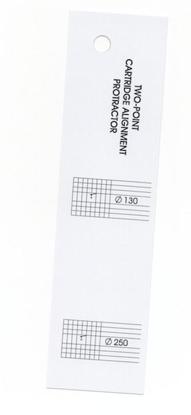

Yhm...odkręć lekko śrubki, tak żebyś mógł obracać wkładke. Zdejmij antyscating żeby nie przeszkadzał. Połóż szablon na gramofonie. Najpierw połóż igłe na pierwszym punkcie, tam gdzie masz 250 (tylko nie na tym przekreślonym kółku, tylko na tej małej kropce co jest po środku tej kratki).Wkładka musi być równolegle do linii na szablonie(tych dłuższych linii oczywiście), dokręcasz i potem kładziesz na drugim punkcie i sprawdzasz czy też jest równo. Jak nie jest równo to lekka korekta aż przy obu punktach będzie równo. Uważaj przy opuszczaniu igły, wszystko trzeba robić powoli i starannie. Przy dokręcaniu śrub wkładka czasem lekko się przechyla więc po przykręceniu sprawdzić raz jeszcze:) Z tym ortofonem trzeba mieć dobre oko, bo wkładka nie jest kwadratowa tylko lekko profilowana, więc nie widać tak dokładnie wzdłuż linii. Potem ustaw odpowiedni nacisk, chyba 1,6 dla tej wkładki , vta nie trzeba zmieniać, antiscating na drugi rowek. Ogólnie temu gramofonowi bardzo dobrze robi wymiana wkładki, om5 ma słabe wysokie tony, stąd te trzaski. I oczywistość- kurz na płytach trzeszczy najbardziej;)
