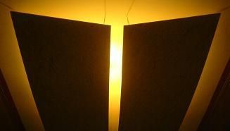

Wiosna idzie, temat pomału odżywa. Tak z obowiazku wklejam że coś się zmienia.
Zaloguj się, aby zobaczyć treść (możliwe logowanie za pomocą ) post-17560-0-75486100-1336127614_thumb.jpg
Kto by sobie takie brzydactwa powiesił? hehehe?
To nie jest oczywiście ostateczny stan. Taka faza oswajania się. z czymś nad głową.
u mnie też straszydło/baldachim wisi na suficie ;)

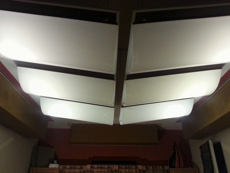

Na suficie klosze są zrobione z mlecznej pleksi. To dalsze wcielenie tych wcześniej pokazanych surowych płyt osb.

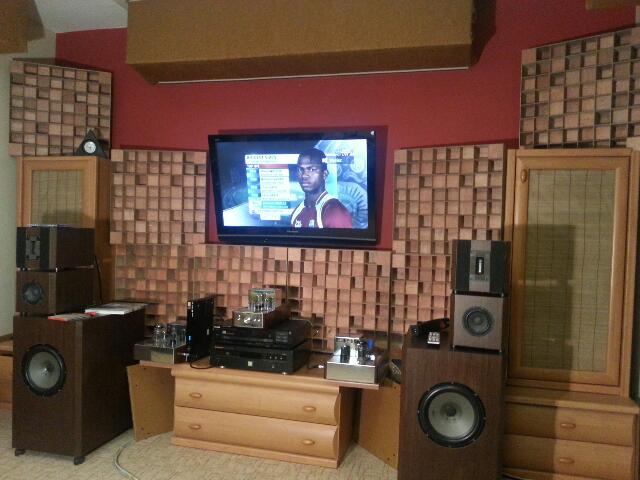

W oczekiwaniu na finalne ustroje jeszcze nieład mały, nowe ustawienie.
Tylko gdzie ten telewizor przenieść :).

Jarkog wygląda to zawodowo! Gratulacje serdeczne, Teraz na pewno radość ze słuchania wzrośnie x 100 :) przynajmniej.
Fajne podświetlenie punktowe tych ustrojów sufitowych.
I dawaj pomiary jak bedziesz miał.
I wrażenia wypadałoby opisać: co się poprawiło, etc.
W tym ustawieniu z lekkim pochłanianiem (5cm w. mineralnej) na pierwszych odbiciach na bocznych ścianach, pierwsze psy z wiadomej płytki za plecami praktycznie słychać. Do ideału pewnie daleko, jak to przy zabawie na ucho. Ale dużo dobrego wpływu i tak daje się zauważyć.

Ogólnie poprawiło się wszystko co związane jest z "widzeniem" na scenie. Lokalizacja, głębia, precyzja ale i odkrycie tej sceny z takiego nieporzadku dźwiękowego. Jest przyjemniej i łatwiej się wsłuchać w całość.
Sprzętu pomiarowego już nie mam. A kolega co ma bardziej odpowiedni wyjechał na stale daleko. Tak że pomiar to będzie ciężka sprawa na razie. Podchodzę na razie do tego czysto amatorsko. Trzeba sobie coś na potem zostawić :).

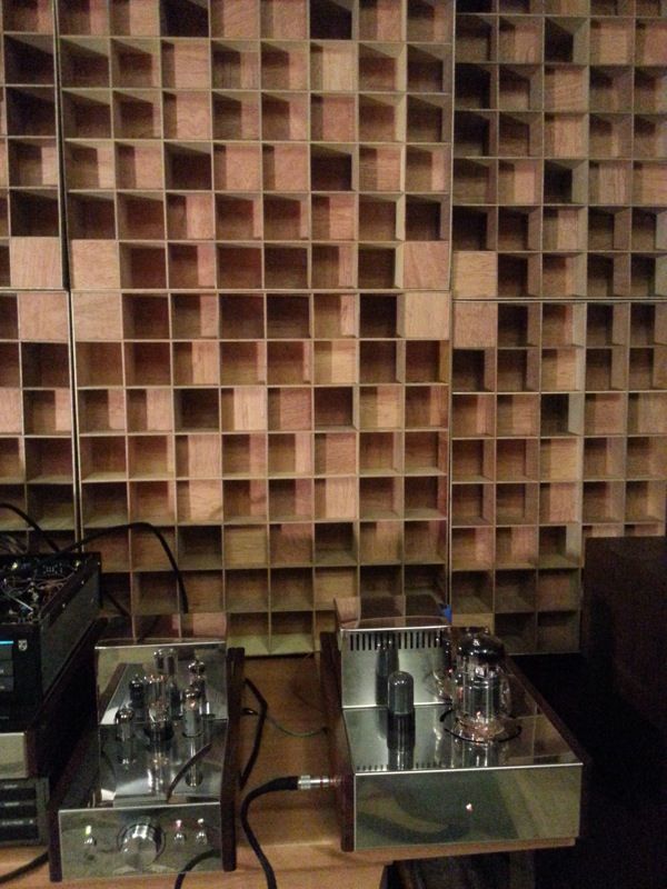

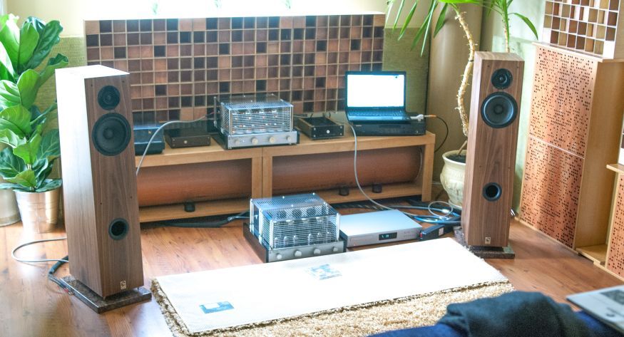

Te co na zdjęciu to już moje prywatne są ufff :). Jestem z nich bardzo zadowolony. tak bardzo, że czekam jeszcze na kolejne ale szczelinowe 1D o trochę szerszym paśmie działania.

Zmiany jakie wprowadzają zwyczajnie rozstawione rozpraszacze są niedostępne żadnym innym środkom czy urządzeniom. Działają one już po za domeną elektryczną i nie są tożsame z suwaczkami na klockach czy kondensatorami w ich wnętrzu :). To zupełnie inna forma i skala podejścia do poprawy jakości odsłuchu. Ciężko to by ubrać w słowa ale spróbuję odrobinę.
Jedno jest pewne, po zdjęciu rozpraszaczy przekaz wiele traci i nie chce się już tak słuchać jak wcześniej. Ulatuje sporo z przyjemności słuchania bo dźwięk się rozjaśnia nieco robiąc się bardziej dokuczliwym. Spada poczucie głębi stereofonii. Zanika przyjemna kultura dźwięku charakteryzująca się wyraźnym porządkiem na scenie. Instrumenty ze średnicy i góry zaczynają znów przysłaniać nieco te z niższego pasma i te z dalszych planów. Zmniejsza się skala znikania kolumn. Odsłuch z rozpraszaczami w zasadzie powoduje odczucie że one w ogóle nie istnieją a patrzenie na nie powoduje powstanie myśli po co te kloce tu w ogóle są? Stoją sobie to widać ale skąd ta muzyka? Zamknięcie oczu sprawia uwolnienie się od tej "przykrej" myśli i następuje przyjemne wyzwolenie się od tej "sprzeczności" oko/ucho.

1D szczelinowe, całkiem świeże więc jeszcze muszą się trochę wygrzać :))).
