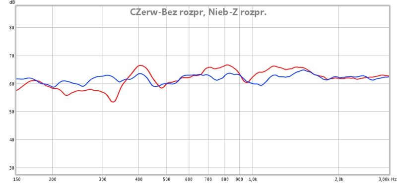

Dziś trochę miałem chęci przekonać się czy nawet proste pomiary pokażą jakiś wpływ rozpraszaczy. Część wyniosłem z pokoju. Inne ustroje zostały nieruszone. Meble (nieco przystosowane akustycznie), spora tapczano-sofa, wykładzina z dywanem, 2 fotele, część rozpraszaczy na ścianie za kolumnami, ustrój sufitowy. No i oczywiście podsufitowe skrzynie. A więc jeszcze sporo rzeczy wpływających zostało. Wyszło tak:
Myślę że wpływ wyraźny :). Wykres niebieski, ze wszystkimi rozpraszaczami, jest wyraźnie bardziej liniowy. Wygładziłem wykres aby był czytelniejszy dla porównania.

Jarkog, jak na moje niefachowe oko, to wykres naprawdę nieźle wyszedł - żadnych wyraźnych górek i dolin. Mógłbyś jeszcze wrzucić waterfalle? I zdjęcia jak to teraz wygląda?
pozdrawiam i gratuluję - zawalczyłeś.
W waterfalle będę się bawił jak złożę porządny układ pomiarowy. Obecny jest partyzancki bardzo. I po za środkiem pasma nie za bardzo nadaje się do prezentacji publicznej. Ot tak na razie chciałem się przekonać czy różnice jakieś w ogóle zobaczę. I zobaczyłem większe niż się spodziewałem. Na razie to mi wystarczy. Są większe po wielokroć niż na kabelkach czy lampach które ludzie przecież już słyszą :). A to dowodzi naocznie, że akustyka ma radykalnie duży wpływ na odsłuch :).
Jak ktoś nie wierzy, to niech sobie pomierzy różne lampy albo kabelki, czy tam rezystorki, czy kondensatorki i tak samo zrobi porównawczy wykresik. Sam się wtedy przekona o skali zmian :)))).
Niestety jeszcze różowo nie jest w najniższym paśmie. Ale chyba nieco lepiej jak na początku drogi. Tu trzeba jeszcze solidnie powalczyć.

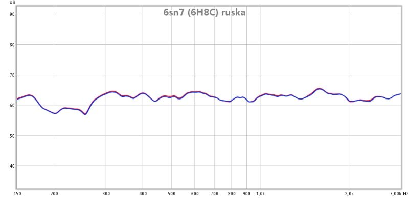

Dziś sobie sam to pomierzyłem więc wiem dokładnie jak wykres się zmienia po zmianie 6sn7 szaraka na choćby odpowiednik ruski 6H8C czy Ken-Rada. Nie będą mi tu pitolić o tym że akustyka nie ma znaczenia :). Jak nie słyszą to niech się nie wtrącają. :)

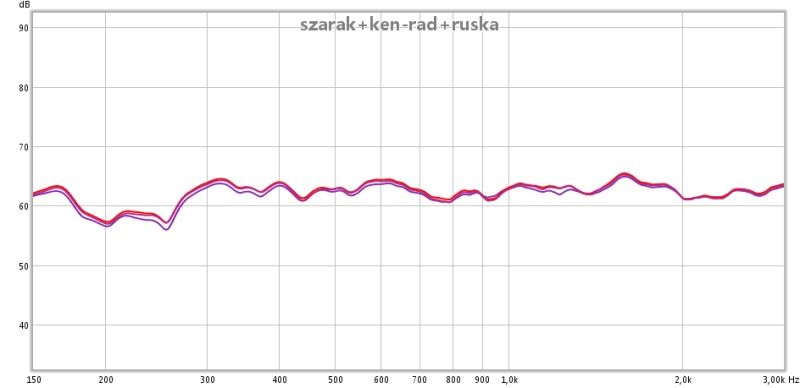

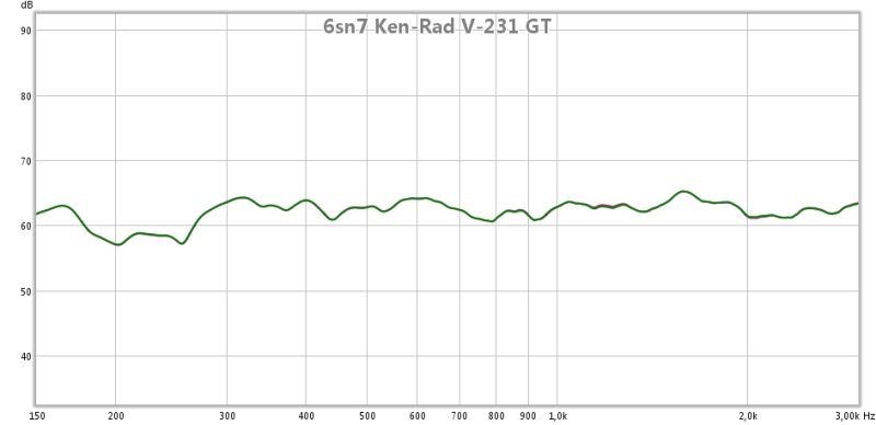

Każdy wykres to podwójny pomiar tej samej lampy by sprawdzić czy zestaw pomiarowy mierzy w miarę ok. Dwa pomiary danej lampy pokrywają się całkiem dobrze.
Zaloguj się, aby zobaczyć treść (możliwe logowanie za pomocą ) post-17560-0-85456600-1355684487_thumb.jpg
post-17560-0-31062500-1355684551_thumb.jpg post-17560-0-17484800-1355684587_thumb.jpg
Ostatni wykres przedstawia pojedyncze trzy pomiary wszystkich trzech lamp zestawione naraz.
Kolory na ostatnim wykresie lamp nie są adekwatne do poprzednich:). Dobierałem w miarę kontrastowe. Ale i tak nakładając się przykrywały się.
Przypomnienie wykresu pomiaru z i bez części ustrojów w pomieszczeniu:
Skale różnic wpływu zmian samej akustyki jak i podmian lamp chyba widać wyraźnie. Poziom zmian w obu przypadkach jest praktycznie nieporównywalny.
