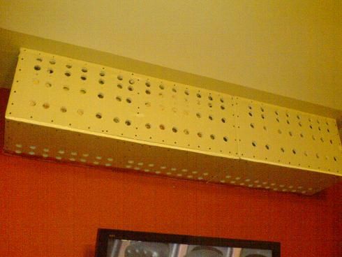

Dziś trochę podziurawiłem swoje płyty
Zaloguj się, aby zobaczyć treść (możliwe logowanie za pomocą ) post-17560-0-34795400-1317854429_thumb.jpg
"małymi krokami" faktycznie mi idzie :).

Po mału, finanse wsiąkają na razie w zakupione ustroje a'la sofa i blacharkę auta. Na razie uestetycznienie paskud przysufitowych dało się zrobić jako tako.
Szukaj swojego dźwięku ale... nie wciskaj na siłę go innym :)))
Nie ma sensu robić pomiarów kiedy jeszcze są gołe ściany boczne i brak tak dużego absorbera jak sofa :) czy grube zasłony na okno, któer ciągle jeszcze oczekują u szwaczki Leyrojowej na uszycie. Po za tym te absorbrey jeszcze są nie zamknięte deklami itp, itd. Niestety nie jestem z tych kasiastych gości aby tak mieć na wszystko na raz :). Żyć jeszcze trzeba :). Kasa też trochę poszła na "nowy CD". Musze liczyć zamiary względem sił :). Sam rozpęd i motywacja wewnetrzna tez już ma nie ten sam poziom co na początku :). A jeszcze robota platformy na suficie przede mną. W co ja się wpakowałem! :))).
Fotka marna bo telefonem :) wieczorem robiona. Zresztą po co lepsze zdjęcie jak tylko materiał obiciowy ma pokazać że został założony :).
Może na koniec zrobię lustrzanką już porządniejsze. Chociaż tu nie chodzi za bardzo o zbytnie "obnażanie" się publicznie :). A jedynie o taką małą dokumentację adaptacji, która zobrazuje innym czego można się podjąć bawiąc się w te klocki. I może pomoże komuś nawet lepsze pomysły wygenerować. A może też doprowadzić do konkluzji nie pakuję się w to :). Ja się wpakowałem i małymi kroczkami sobie brnę :).

Zmotywowaliście mnie trochę i zrobiłem trochę dziur w deklach i je "obszyłem " :).
Jaki zastosowałeś materiał, pytam z ciekawości?

Taki z Castoramy, najgrubszy za najniższą cenę wybrałem i już :). Na sztory/obicia.

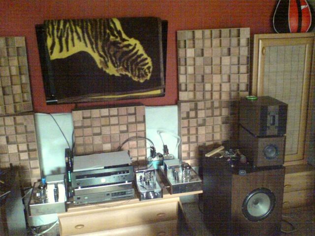

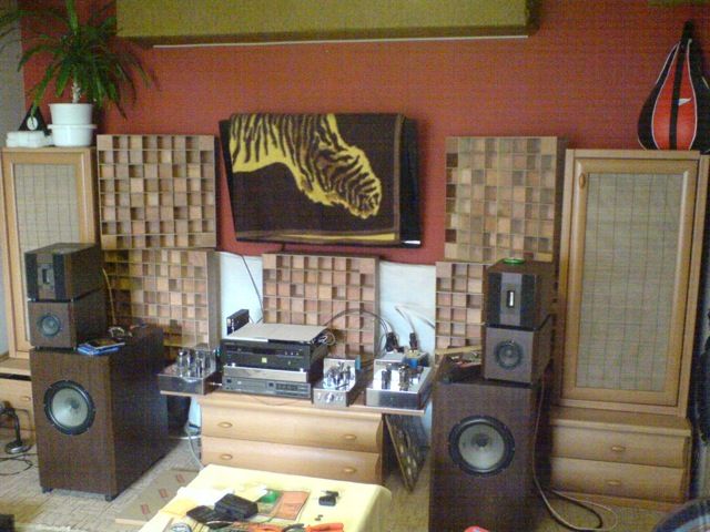

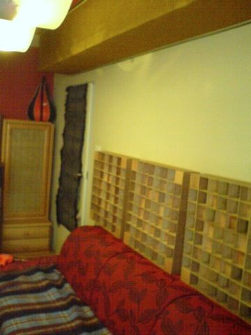

Wiosna idzie, temat pomału odżywa. Tak z obowiazku wklejam że coś się zmienia.
Zaloguj się, aby zobaczyć treść (możliwe logowanie za pomocą ) post-17560-0-75486100-1336127614_thumb.jpg
Kto by sobie takie brzydactwa powiesił? hehehe?
To nie jest oczywiście ostateczny stan. Taka faza oswajania się. z czymś nad głową.

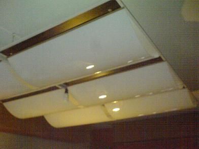

A ja już niedługo imitację rur kanalizacyjnych będę miał na tych płytach.
edit:
Będą to łuki o cięciwie 60cm i wysokości ok 14cm.
Zawsze to lepsze będzie od gładzi sufitowej.

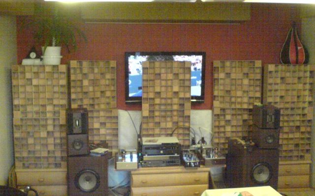

Generalnie prawie ukończone:
Zaloguj się, aby zobaczyć treść (możliwe logowanie za pomocą ) post-17560-0-85851900-1336545328_thumb.jpg

Jarku, jak skończysz, to zrób jakieś większe zdjęcia :) bardzo proszę. Robisz bardzo ciekawe ustroje, ale słabo przedstawiasz.

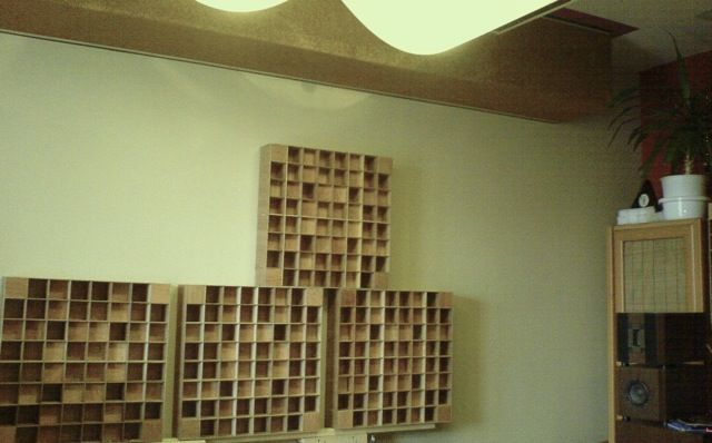

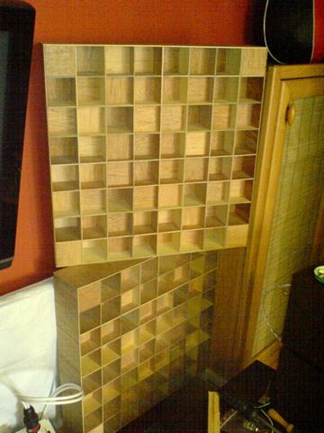

Kolejny mały krok w kierunku hi-endu?
Zabawy z ustawianiem.

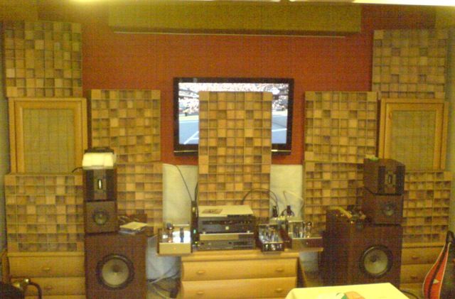

Faza testów:

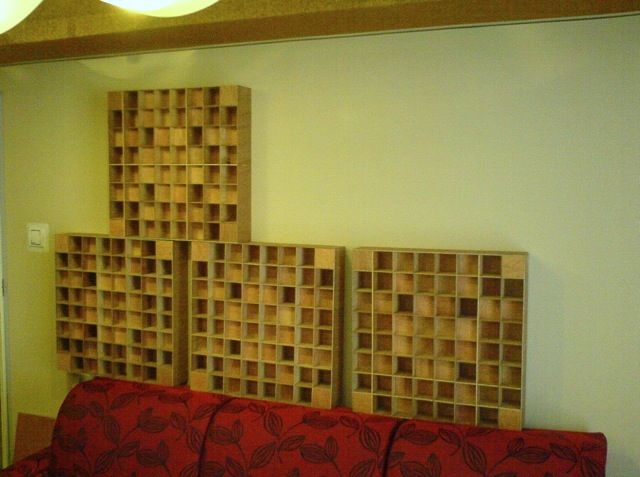

Zaloguj się, aby zobaczyć treść (możliwe logowanie za pomocą ) post-17560-0-98252900-1346793092_thumb.jpg post-17560-0-29182300-1346793139_thumb.jpg
post-17560-0-59405400-1346793231_thumb.jpg post-17560-0-58848700-1346793478_thumb.jpg post-17560-0-10587600-1346793534_thumb.jpg
post-17560-0-06564300-1346793577_thumb.jpg post-17560-0-28000000-1346793614_thumb.jpg

Może parę słów o wrażeniach.
Jak dotąd to miałem jedynie możliwość odsłuchu tylko dwoma sztukami rozpraszaczy, które były w miejscach pierwszych odbić. Na ścianie za kolumnami tymczasowo miałem panele z wełny mineralnej.
Praktycznie stereofonia nawet była całkiem zadowalająca.
Przywiozłem dodatkowo 10 paneli i rozstawiłem wokół TV oraz dołożyłem na bocznych ścianach po dwa.
Trzeba powiedzieć, że poprawa stereofonii jest znaczna. Poprzednio wydawało mi się że w zasadzie nie powinno się wiele poprawić. A jednak. Tak że, jak ktoś ma możliwość spróbowania odsłuchu z podobnymi rozpraszaczami to naprawdę polecam takie doświadczenie.

Te były tylko do spróbowania i niestety już muszę je odwieźć :(((.
Finalnie będę zamawiał część innego rodzaju rozpraszaczy, bo tak jeden wzór to trochę monotonnie się robi :).
