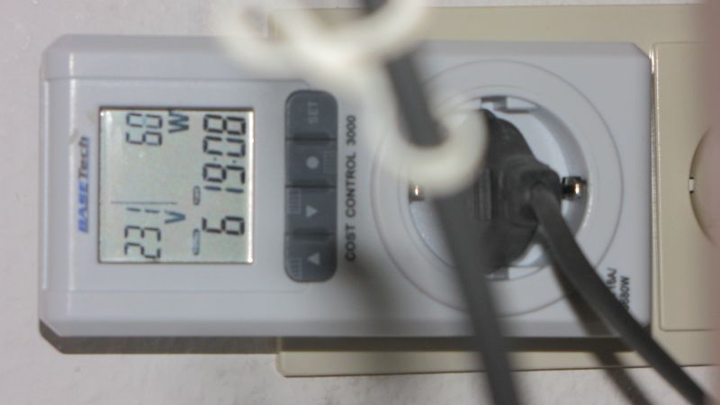

Pomiary zrobiłem dla TV Panasonic TX-P42S20E
Jasność ustawiona jest na poziomie 50% ( dla tych ustawów obraz jest optymalny)
Wartości wyssano z watomierza. Palca można sobie wykorzystać w inny sposób.
Średni pobór mocy zgadza się z z danymi zawartymi w instrukcji czyli 117 W
Dla scen ciemnych pobór prądu w zakresie 60W-80W
Dla scen jasnych 120W-140W
Skoki narciarskie- 150W

Jednakże podałem wartości jakie mam u siebie w domu, przy których ogląda się programy.
Zwiększanie ustawień jasności czy kontrastu do 75% powodowało tylko niewielki wzrost zużycia prądu, gdzieś o 5W-10W. Jednakże wówczas obraz był zbyt jasny i przekontrastowany i nie było już komfortu oglądania.
Faktycznie. S20 nie ma filtra, ma tylko szybę ochronną. Porównywałem oba i S był trochę jaśniejszy od GT.
U mnie niestety telewizor stoi tak że przy takich ustawieniach musiałem ciągnąć kontrast całkowicie na maksa inaczej nic nie było widać. Jak obraz robił się jasny to ciągnęło do 300W. Biały wychodziło nawet ponad 300W. A i tak w słoneczny dzień było zdecydowanie za ciemno.
U mnie tak to wygląda. I wskazania Watomierza przy takiej jasności.
