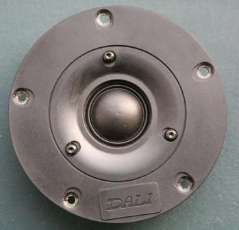

Posiadam leciwe kolumny Dali 505. Niestety któregoś dnia tweetery przestały działać. Podejrzewam, że 2 letni "sprawca" uszkodzenia przekręcił gałkę wzmacniacza na max i tweetery się spaliły. Na oryginały raczej nie ma szans. Pytałem nawet u dystrybutora Dali w Polsce. Zregenerowałem głośniki w "ponoć" bardzo dobrej firmie na Śląsku. Niestety grają zdecydowanie ciszej, niż przed naprawą.
Proszę o radę, czy ktoś słyszał o zamienniku tych głośników, lub czy ktoś z forumowiczów nie ma w swoich zapasach używanych ale nie naprawianych głośników Vifa D26-TG-47-06 lub chociaż samych oryginalnych cewek z membranami. Będę wdzięczny za każdą radę. Pozdrawiam !

Po pierwsze, po przeprowadzeniu domowego śledztwa udało mi się ustalić jak doszło do spalenia głośników. Wzmacniacz, który napędza głośniki to Denon PMA-1500AE. Wydajność prądowa tego klocka jest taka, że jak to mówią i deski by napędził. Do urządzenia podpięty jest CD Marantz, gramofon oraz P-cet. Przy słuchaniu z P-ceta dziecko wysunęło minimalnie wtyczkę z karty dźwiękowej tak, że doszło to jakiegoś sprzężenia. Ponoć pisk był taki, że uszy chciało przekłuć. Z tego co wustaliłem to P-cet miał ustawioną głośność na bardzi niskim poziomiie, więc gałka wzmacniacza była przekręcona na prawie 3/4 położenia... Nie będę tego komentował...
Teraz po kolei co udało się sprawdzić.
1. Głośniki są dobrze podłączone jeśli chodzi o polaryzację. Opisałem dokładnie przed ich zdemonotwaniem.
2. Zostały wymienione całe membrany, a nie tylko przewinięte cewki. Jestem tego pewien, gdyż przed wysyłką membrany miały kolor ciemno-szary, a teraz są czarne. Widać, że są nowe. fachman twierdził, że zrobi naprawę na oryginalnych elementach.
3. mikolajpl sugerował, żeby wygrzać głośniki. Właśnie tak zrobiłem na samym pczątku. Pokrętło wysokich tonów na max i tak już chodzą drugi miesiąc. Nie jest to więc kwestia wygrzania się głośnika.
4. Jeśli naprawa została dobrze przeprowadzona, a mam taką nadzieję to pozostaje tylko kwestia uszkodzenia jakiegoś elementu w zwrotnicy. W weekend się do niej dobiorę i jeśli tam znajdę przyczynę to chyba wymienię sobie wszystkie elementy na wyższej.

Najprawdopodobniej znalazłem przyczynę cichszego grania głośników. Przejżałem całą zwrotnicę i na 99% wszystkie elementy są w niej sprawne. Zmierzyłem również naprawiane twetery i okazało się, że mają około 8 omów impedancji. Jeśli dobrze zrozumiałem opis głośnika to wynika z tego, że oryginalne powinny mieć 6 omów. Pomiarów dokonałem dość prostym miernikiem, ale w najbliższych dniach podejdę do jakiegoś zakłądu RTV i poproszę o dokładne zmierzenie głośników. Jeśli faktycznie głośnik ma 8 omów zamiast 6 to znaczy, że naprawa została "spaprana"...

Przed chwilą zmierzyłem głośniki w punkcie serwisowym audio i RTV.
Zamiast wymaganych 6 omów mają prawie 8 omów, i dla tego grają ciszej... Pomiar został dokonany przy mnie, bardzo dokładnycm urządzeniem.
W związku z powyższym oznajmiam wszem i wobec, że naprawy dokonała firma Pana Jasińskiego z Sonsowca, uchodzącego ponoć za jednego z lepszych fachowców w tej dziedzinie. Według zapewnień otrzymanych od niego w E-mailu głośniki miały zostać naprawione z zastosowaniem oryginalnych elementów, a po naprawie zmierzone, zbadane itd, itp...
Po głośnikach miało nie być widać, że były naprawiane. Nie widać - to może i prawda, ale za to słychać wyraźnie. Dodatkowo przed naprawą wysyłałem zdjęcia głośników z podaniem typu kolumn z których pochodzą.
Zwróciłem się już do nich w sprawie zwtotu pieniędzy za naprawę, lub zastosowania w głośnikach oryginalnych elementów jak zapewniali.

Pozwoliłem sobie zadzwonić wreszcie do firmy, gdzie naprawiałem głośniki. Właściwie nie wiem czy to jest to legalnie działająca firma, czy tylko jakieś chałupnictwo. Zadzwoniłem ,gdyż na odpowiedź E-mailową czekałem kilka dni, niestety bez efektu... Ale jak chciałem naprawić głośni to odpowiedzieli w ciągu kilku godzin.
Telefon odebrał jakiś mężczyzna. Nie wiem, czy Pan A. J. czy ktoś inny. Nie ważne. Naświetliłem jeszcze raz problem. Opisałem, że głośniki grają ciszej, że sprawdzałem zwrotnicę i głośniki w serwisie audio i RTV, że poruszałem wątek na forum aby wyeliminować swoje błędy, gdyż firma Pana A. J. uważana jest za jedną z najlepszych w Polsce jeśli chodzi o naprawę głośników. Przyznam, że liczyłem na poradę fachowca, a czego się dowiedziałem???
1. Głośniki grają ciszej - bo mi się tak wydaje… Normalnie jakaś paranoja… Jestem pierwszym właścicielem tych kolumn. Mam je od nowości, czyli około 10 lat. Pracowały pod elektroniką NAD, dwoma zestawami Denon, kinem domowym Harman /Kardon i zestawem Onkyo Integra. Potrafiłbym je chyba odróżnić od innych kolumn z zawiązanymi oczami, gdyż znam każdy detal ich brzmienia. Argument, „że mi się wydaje chyba odparłem…
2. Jeśli w takim razie mi się nie wydaje, że grają ciszej to pewnie mam uszkodzoną całą resztę kolumn. Wszystko jest popalone, głośniki nisko-średnio tonowe, zwrotnice itp. a tylko regenerowane przez niego tweetery są sprawne. Odpowiedziałem, że sprawdziłem kolumny w serwisie, który istnieje około 15 lat. Serwisanci sprawdzili przy mnie wszystkie elementy zwrotnicy, głośniki nisko-średnio tonowe. Użyli do tego celu stacjonarnego urządzenia, a nie miernika na baterie, dodatkowo kalibrując je przy mnie. Wszyscy stwierdzili, że głośnik o impedancji 6 omów nie może mieć rezystancji stałej 7,5 oma.. I co usłyszałem??? Ze pewnie użyli złego miernika….
Dodatkowo serwisanci podpinali mi różne inne głośniki na próbę. Każdy z nich mający impedancję 8 omów miał średnio od 6 do 7,5 oma rezystancji stałej. Każdy, mający impedancję 4 omów miał średnio od 2,5 do 3,5 oma rezystancji stałej.
W takim razie jak mój głośnik o impedancji 6 omów po regeneracji nagle dostał 7,5 oma rezystancji stałej??? Jakiś cud???
Normalnie facet nie przyjmuje do wiadomości, że mógł coś zrobić źle. Wiem, że każdy może się pomylić ale on twierdzi chyba, że nikt nie zna się na głośnikach oprócz niego i nie dopuszcza żadnego błędu ze swojej strony. Dodatkowo według niego to „na forach ludzie głupoty piszą” i on się tym nie przejmuje…
Udało mi się znaleźć dane do regenerowanego twetera. Oto one:

Jednoznacznie z nich wynika, że ten głośnik powinien mieć 4,6 oma rezystancji stałej, a nie 7,5 jak mój po pseudo-regeneracji!! Gość włożył tam cewkę od innej Vify, którą wszyscy sprzedają jako nadającą się do D26TG05-06 co nie jest prawdą. Wiem, bo sam chciałem taką zamówić, lecz uczciwy sprzedawca mi odradził, gdyż mimo identycznych rozmiarów i podobnych parametrów nie nadaje się do twetera w Dali 505 .
Ponawiam więc prośbę do forumowiczów o używane Vify D26TG05-06.

Udało mi się pożyczyć kilka dni temu oryginalne Vify, które pracują w Dali 505. Po zainstalowaniu ich w kolumnach wszystko wróciło do normy. Dali 505 grają jak nowe !!!
Wysokie tony znów są czyste i detaliczne jak kiedyś. Regulator we wzmacniaczu skręcony na "0" i niczego więcej nie potrzeba. Kolumny nie buczą nie trzeszczą itp. nawet przy dużych poziomach głośności. Wynika z tego, że wszystkie głośniki nisko - średnio tonowe i zwrotnice są w nich sprawne, i to nie ulega wątpliwości.
