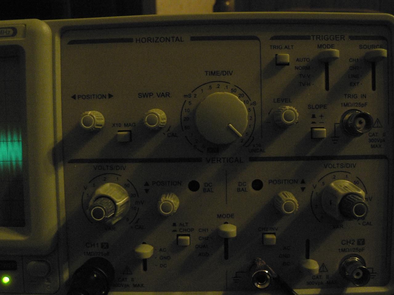

Dziękuję za pomoc. Zdjęcia sygnału na wyjściu bez podania sygnału na wejście. Na drugim zdjęciu ustawienia oscyloskopu. Wysokość jednej kratki to 20 mV (skalibrowany na 1kHz, 2V). Sonda pomiarowa do 60 MHz. Amplituda wzrasta w miarę wzrostu szumów. Czy ktoś mi może wytłumaczyć dlaczego przy odpowiednim ustawieniu wtyku sieciowego, na obudowie NIEWŁĄCZONEGO wzmacniacza (po odizolowaniu wszystkich elementów, aż do płytki zasilacza, obserwuję na oscyloskopie, mierniku i próbniku napięcia, napięcie zmienne ok. 180 V względem uziemienia ?
Czyli się jednak wzbudza.
