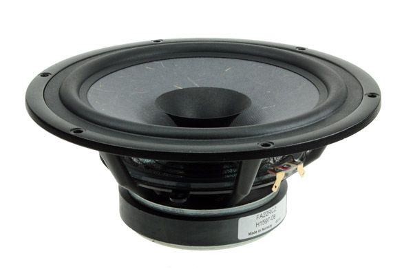

A jaki głośnik byś polecał do niezbyt mocnego wzmacniacza lampowego ?????
Myślałem o głośniku szerokopasmowym Seas-a lub koaksjalnym Beyma .Czy robiłeś , słuchałeś kolumn w oparciu o głośniki o dużej efektywności ??????
Piotr
Po pierwsze, obaliłbym mit efektywności i mocy. Jak kto głośno słucha jest kwestią niezwykle indywidualną, poza tym, podwojenie mocy wzmacniacza nie powoduje, że jest (wrażeniowo) dwa razy głośniej - jest _nieco_ głośniej. Zrobiłem jakiś czas temu kolumnę 2-way na Etonie 7-360, który ma efektywność poniżej 90 dB, a kolumna od początku była opracowana tylko i wyłącznie pod wzmaki lampowe. Kilku forumowiczów gra na tych kolumnach, nikt nie narzekał, że grają za cicho.
A ja mam pewne wymagania jakościowe, przez które czuję odrazę do szerokopasmowców i zmasakrowanych charakterystyk częstotliwościowych estradowych tub. Że już nie wspomnę tragicznych wręcz charakterystyk kierunkowych, w obu przypadkach.

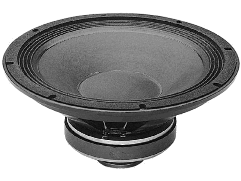

Jest takie coś
Watów jak do lampy,niskie fs.Zastanawiam sie czy to nie świetna propozycja do lampy,tylko Qts wskazuje raczej na variovent.Powiedzcie coś na temat zamiast zadymiać.
Do Onkena nic lepszego nie wymyślili jak woofery pro albo vintage jakieś Jbl.
