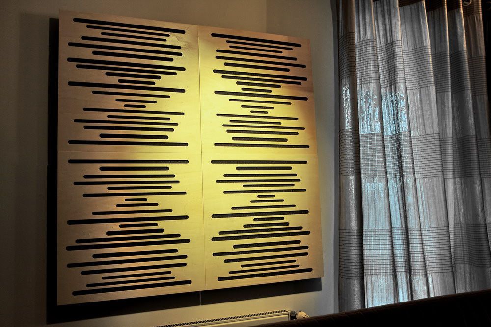

Panele akustyczne Vicoustic Wave Wood

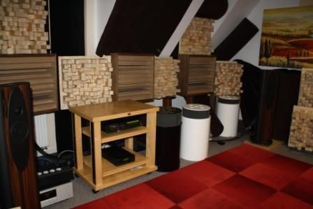

Dołączam parę obiecanych fotek z pokoju odsłuchowego. Imacman pytał jak rozmieściłem Vari Bassy- otóż powędrowały w narożniki pomieszczenia i na miejsce wokół osi symetrii pokoju, czyli tam gdzie kumulują się niskie częstotliwości. Jest z pewnością i kilka innych argumentów, by ustawić je inaczej
Kurna,te białe są naprawdę ładne!
Herbie Hancock:"Czasami nie wiem,co mam grać - wyznałem."
Miles Davis: "To nic nie graj"

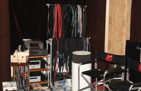

Dziękuję za obiecane zdjęcia - fajna adaptacja - pozazdrościć. Mam pytanko dyfuzory Skyline robione czy jakieś firmowe - z jakiego drewna.
Zdradź jeszcze tajemnice, co jest zastosowane za miejscem odsłuchowym?
Dyfuzory słupkowe zrobił stolarz z drewna sosnowego. Nadają się na sufit, ale nie tylko. Można nimi rozpraszać również na ścianach. Tylna ściana to dyfuzory Schroedera i walce, ćwierćwalce pochłaniające o różnej gęstości. Tło za stojakiem z kablami to kotara akustyczna. Nie dysponuję zdjęciami sufitu, ale zapewniam, że powiesiłem tam ustroje pochłaniająco-rozpraszające. Adaptacja akustyczna mojego pokoju odsłuchowego nie jest jeszcze zakończona- myślę, że jest jeszcze spory potencjał do wykorzystania, zagospodarowania.

Właśnie przeczytałem, że redaktor Wojciech Pacuła "dopieścił" swój pokój odsłuchowy panelami Vicoustic Wave Wood. Co za zbieg okoliczności! ;)
Choć, moim zdaniem powinno pomiędzy panelami zostawić się kilka milimetrów odstępu - zgodnie z zaleceniami producenta, bo zdaje się, że pan Pacuła poprzyklejał je na styk.
