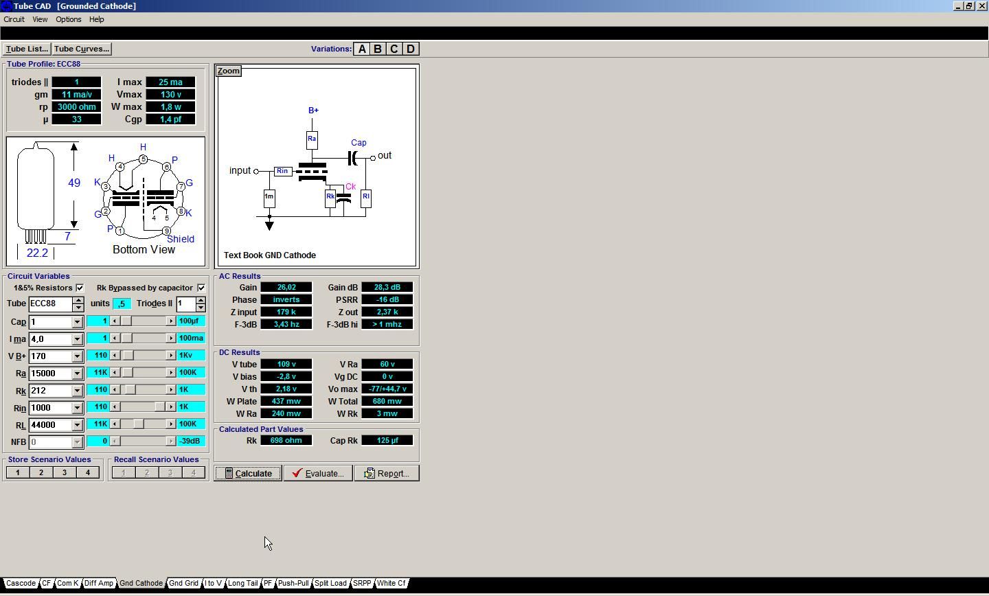

Z symulacji wynika ze układ ma ok 5,3kR Zout a w przypadku dołożenia konda w katode ok 2,3kR. ponieważ w układzie lampy działają równolegle wyliczenia należy podzielić na 2. (proszę o weryfikację bardziej doświadczonych kolegów). Czyli mamy 2,7kR vs 25kR mam wrażenie ze jest to absolutne minimum lub nawet za mało..W necie spotkałem opinie ze stosunek powinien być jak 1:50 a nawet 1:100.
Ale mogły to być audiofilskie zabobony ;-)). Spróbuj na próbę dołożyć konda minim 125 uF w każdą z katod (4 szt) i zobacz jaki będzie miało to wpływ..
