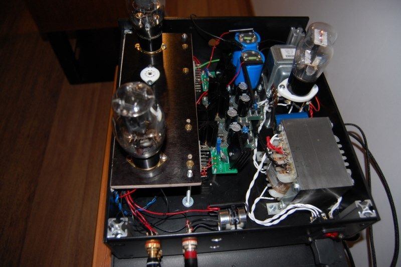

Z perspektywy czasu i ilości eksperymentów dałbym inne trafo a lampizatora zrobił w oddzielnej obudowie..
na minus - koszty
na plus - uniwersalność, nie zamykasz się na jeden typ odtwarzacza, można eksperymentować z zasilaniem, jeśli zechcesz masz preamp, dużo miejsca na optymalne ułożenie elementów itd..
Ja zacząłem od wtórnika katodowego na 6n6p skończyłem na 6s4s, desymetryzacji na trafach i prostowaniu na lampie ;-))
Zajęło to chwilkę, czyli jakieś 3 lata ale warto było ;-)

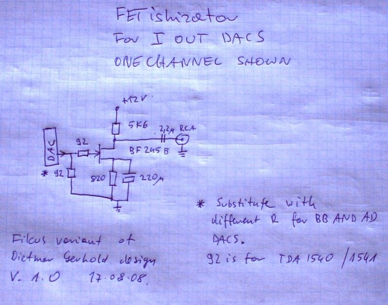

jako prowizorkę odpaliłem prościutki układ na fetach. Możesz po dopasowaniu rezystorów konwersji użyć do pcm1702.
Gra to ciekawie. Barwa jest fantastyczna. Jednak te stare DACi mają duszę.
