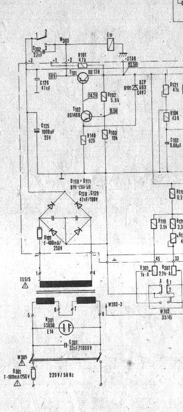

Czy znaczniki stroboskopu na obwodzie talerza, cechowane są względem napięcia czy jego częstotliwości.
Jak zachowuje się silnik DC zasilany przetworzonym napięciem AC235V >12V DC, zamiast 220V jak było dawniej,
Uruchmiając po dłuższym postoju Adama 424 mimo że znaczniki talerza stoją nieruchomo ,mam wrażenie że dźwięk jest lekko pływający,Daje się to głównie słyszec na płytach w krórych w czasie masteringu dogrywano "solistę "(wokal , lub np.skrzypce). Przy innych nagraniach efekt jest niezauważalny.
Znaczniki cechowane sa wzgledem częstotliwości sieci. W wielu gramofonach wystepuja znaczniki na 50Hz i 60Hz jednoczesnie. W przetwornicy ADAMa należałoby zmierzyc czy przy 235V na wyjsciu daje idealnie 12V, zmiana tego napiecia powodowałaby przyśpieszenie lub spowolnienie obrotów, lecz nie falowanie.

Zmiana napięcia sieciowego z 220V na 235V, nie spowoduje zmian napięcia zasilania układu stabilizacji prędkości obrotowej talerza, ponieważ za prostownikiem i filtrem zasilacza, znajduje się stabilizator napięcia dodatniego +13,5V.
Należałoby raczej sprawdzić, poziom tętnień na wyjściu stabilizatora oraz kondensator elektrolityczny C125, który filtruje napięcie zasilające stabilizator napięcia i układy scalone U102 - 104.

Jeden z forumowiczów go serwisował i wiem że wymieniono 1403 bo dostawał "kopa". Jest to radziecka wersja więc trafo jest inne i płytka stabilizacji inna.bbbDziwne, że położenie ramienia na płytę powoduje minimalne przyhamowanie talerza.Podniesienie przyspieszenie. Ale jest to mini mini zjawisko.Nacisk symboliczny 1-1,4g więc nie rowek hamuje :)
