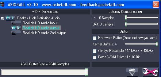

Od pewnego czasu używam wtyczki Asio4all oraz Foobara 2000 ale mam wątpliwości czy udało mi się ją prawidłowo skonfigurować. Zależy mi przede wszystkim na uzyskaniu jak najwyższej jakości i czystości dźwięku bez żadnych efektów i ulepszaczy. W związku z tym proszę o pomoc w skonfigurowaniu wtyczki.
Moja karta muzyczna to Audiotrak Prodigy HD2 (wymienione opampy), podłączona jest do wzmacniacza i kolumn stereo.
Aktualnie gra to na takich ustawieniach:
ad. Asio4all
Pytanie 1: Na ile powinno być ustawione "Latency Compensation" (zmniejszyłem na 0 ale nie jestem pewien czy tak powinno być) ?
Pytanie 2: Czy powinienem używać "Hardware Buffer" jeśli tak to z jakim ms ? Opcja ta wywołuje drobne opóźnienia dźwięku w Foobarze ale jeśli nie psuje to jakości dźwięku to nie stanowi to dla mnie żadnego problemu.
Pytanie 3: Jaki rozmiar bufora ustawić (nawet najniższy nie powoduje żadnych trzasków ale pod warunkiem że włączony jest Hardware Buffer) ?
Pytanie 4. W lewej kolumnie są wyjścia in i out. In nie używam bo to chyba tylko do nagrywania czy w związku z tym lepiej je w wyłączyć czy zostawić włączone ?

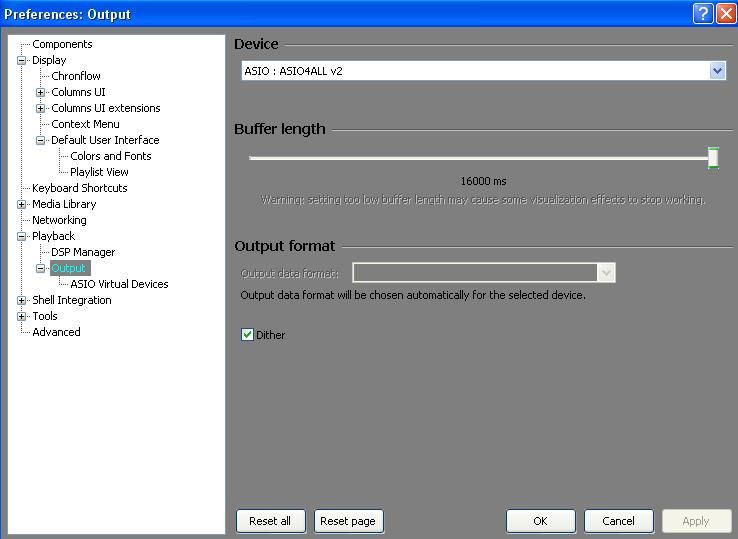

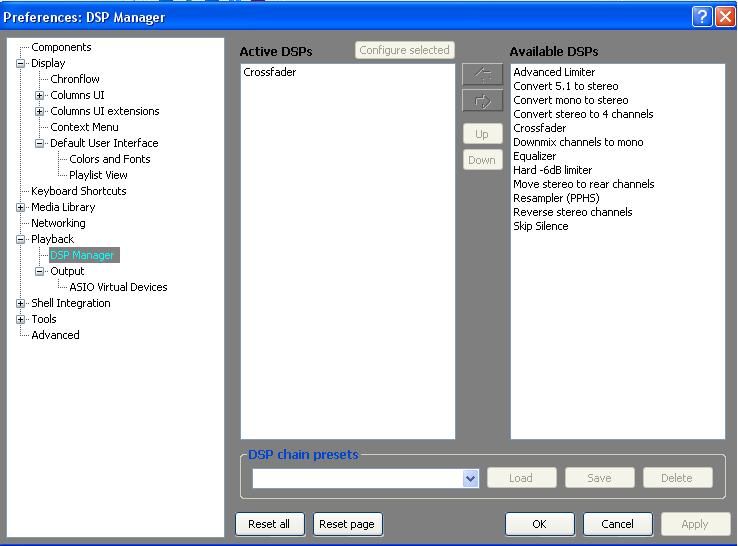

ad. Foobar2000:
Co powinienem zmienić w stosunku do ustawień domyślnych Foobara ? Zwiększyć/zmniejszyć Buffor/opóźnienia/ ... ?

HM.... czyli z tego co widzę to wysoki bufor raczej nie powinien wpływać negatywnie na dźwięk ?
Zauważyłem też bardzo ciekawą rzecz:
Przy obniżeniu bufora w Asio np. do 64 samples dźwięk tnie się i charczy - wiadomo norma, ale kiedy włączę bufor sprzętowy sytuacja jest zupełnie odwrotna - przy 64 samples czyściutko, natomiast od 512 w górę dźwięk się haczy.
Nie wiem co może być powodem tego. Czyżby Audiotrack miał za małą pamięć i nie radził sobie przez to z większymi próbkami ... nie wiem.
W związku z tym lepiej korzystać z bufora sprzętowego czy standardowego i jaki bufor mu ustawić ?
