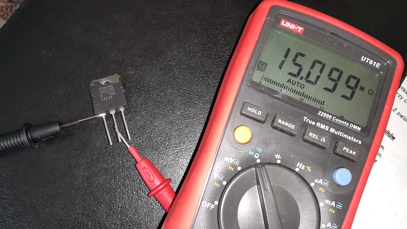

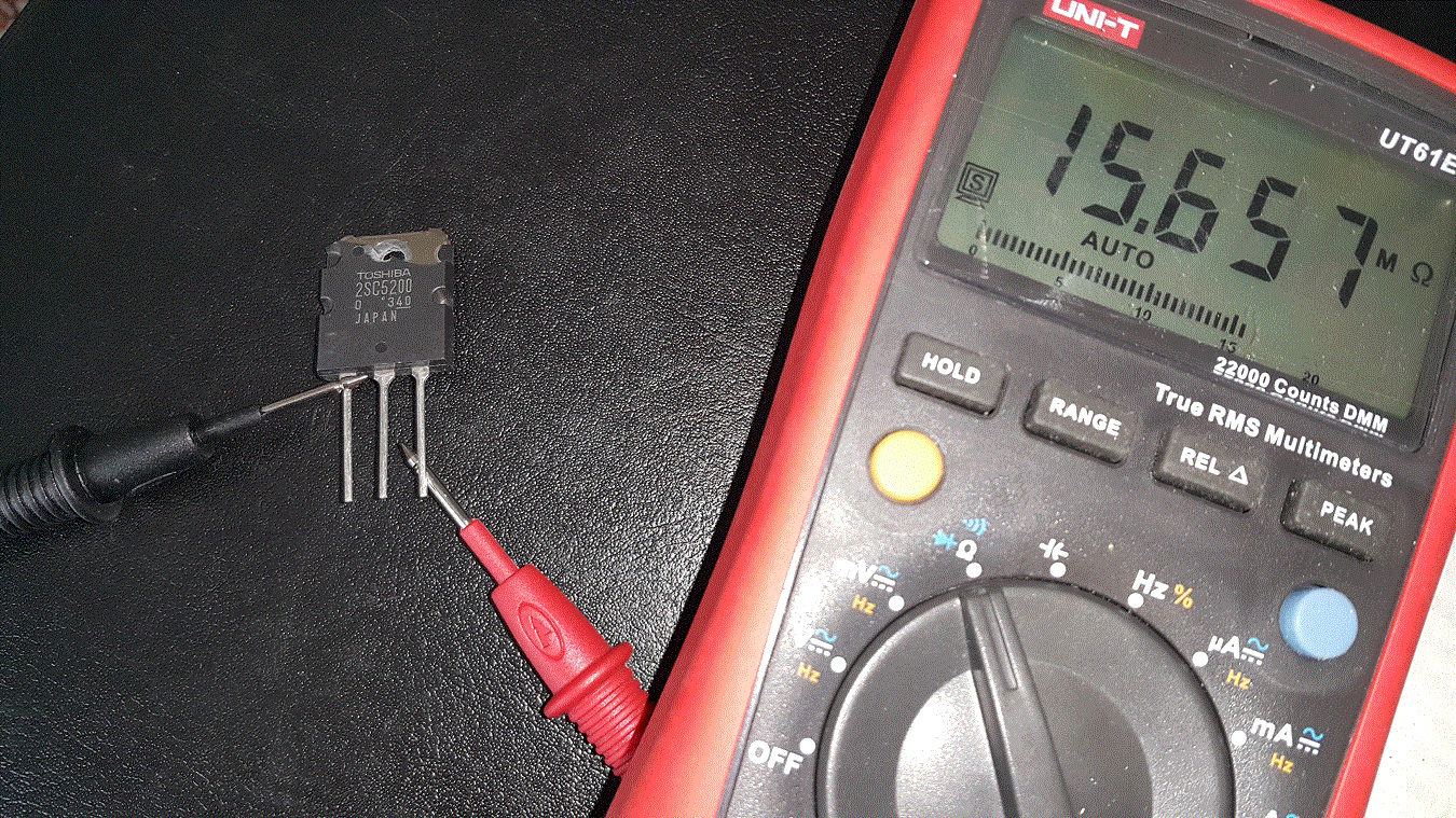

Pomiary zrobione

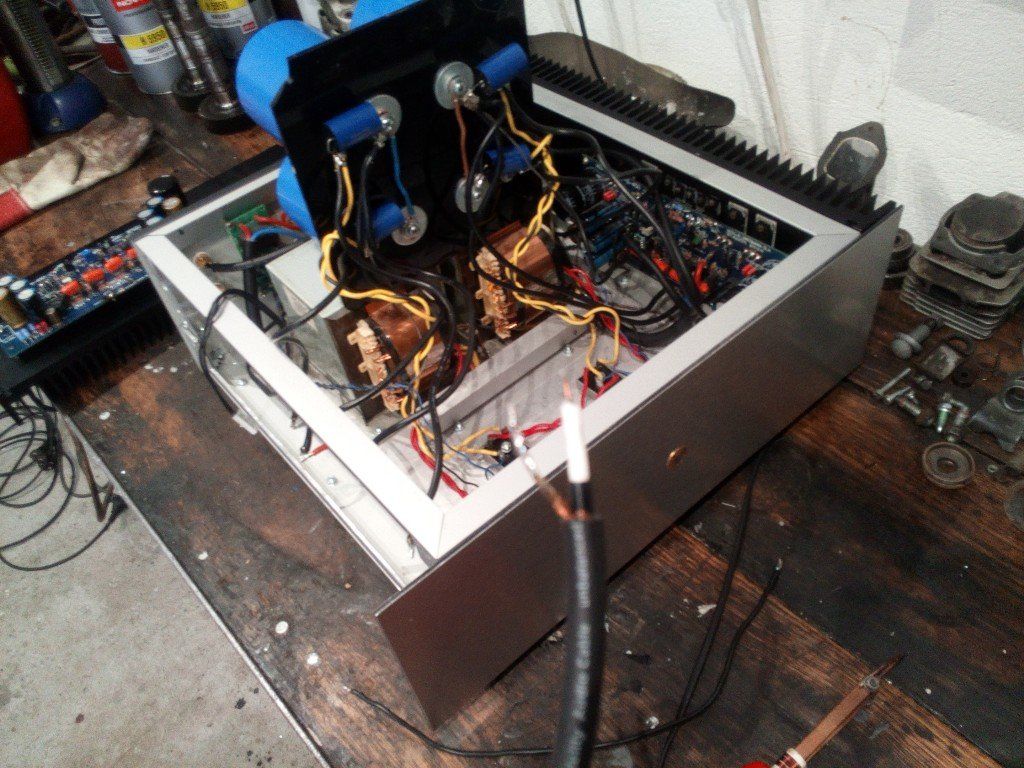

A teraz prezentacja najgłupiej zepsutego wzmacniacza jaki spotkałem przez parę lat. Trafiają się perełki :). Przypuszczalnie od kogoś z forum :).  Należy pamiętać że guma na teflonowych żyłach okablowania  sygnałowego np klotz to półprzewodnik i należy ją obrać . Zwierając ją do masy robi się filtr górnoprzepustowy . Przypuszczalnie ten ktoś kto go zbudował go odsprzedał z powodu że grał i nie miał basu. Bo przyszedł do mnie od człowieka który go kupił do naprawy z tym że gra tylko góra i średnica z tym że go jeszcze troszki popalił - norma ? . Chcąc naprawić. Tak się rodzą opinie na temat tych klonów .
Jamess to był klon który robiłem 10 lat temu / łoł / bystry z ciebie gość .
