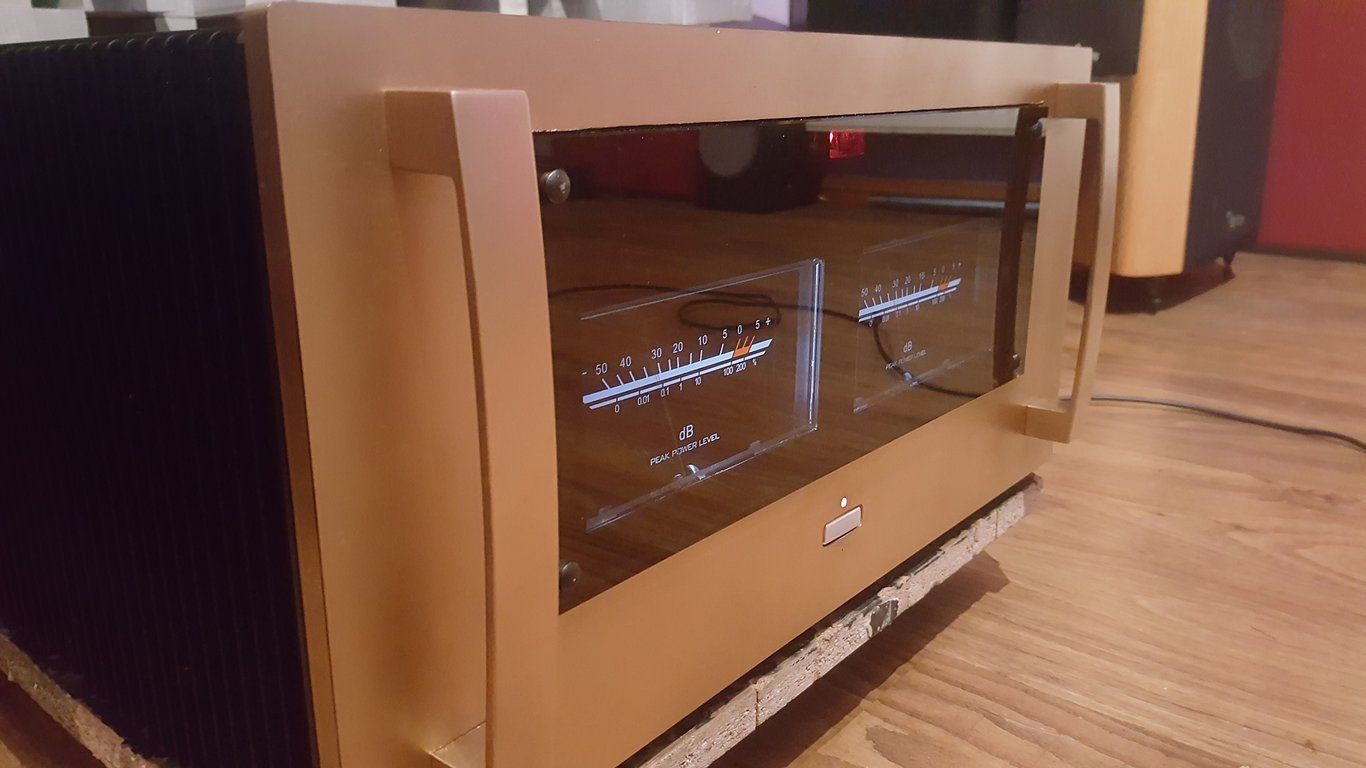

15 godzin temu, thomas_XLR napisał:
Koledzy
Gdzie dokładnie takie "rączki" aluminiowe do obudowy dokupię jak na zdjęciu ?
Albo wyrzeźbić na cnc-będzie sporo kosztować,albo Casto itp w dziale akcesoria meblowe :).
Kiedyś bardzo się nudziłem i tak niechcący wyszło.
