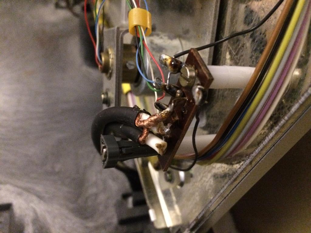

Sprawdziłem miernikiem połączenie pinów mocowania przewodów wkładki z wtykami RCA i jest ok. Masy są wspólne dla kanału L i R . W środku kabel ( czarny ) masy z wkładki dolutowany jest do kanału lewego.
Nie bardzo wiem co dalej , przedstawiam zdjęcia:
Stereo: WBA Blazebird + Ironbird; Pioneer N-70A CDX-1060 ; K-1020; ; JVC QL A7; YAMAHA Yp-701, RME Adi2 PRO FS R Black Edition ; Sony STR-V5 , ;kolumny: Altec Lansing Valencia, ProAc Response One SC. Kino: Yamaha RX-A3030;BC Acoustique EX-502; kolumny: Dali Grand Vocal, B&W 685 S2, Mivoc SW 1500; Raspberry Pi3 B+;DDRC-24 ; DDRC-22D

Czytałem , w tym Telefunkenie są dorobione gniazda RCA , u mnie jest jak w oryginale, czyli kabel jest "na sztywno".Podłączenia są ok. wszystko przewodzi. Dzisiaj zabieram się za przedwzmacniacz , wydaje mi się że gniazda Phono trochę się obluzowały, zobaczę jak to wygląda od środka.
Sprawdzę wszystko wg. Twoich sugestii , dzięki.
Do Marantza podłączyłem sam gramofon , ma wbudowane pre.
No tylko lipton trochę tam jest (chyba), że masa nie wychodzi osobno.
Jeśli gra na marantzu to mimo wszystko gdzies z pre jest problem.
Problem jest w Pre , mam obluzowane gniazda RCA , dostęp jest tragiczny ale jakoś dam radę. A przy okazji zmienię kabel z RCA w gramofonie , znacie jakiś w miarę dobry, obecnie mam Bedea 3402.
Ahaja poleca Van Damme na wyjściowe, sam się do tego przymierzam. Rozważ też osobne wyprowadzenie masy.
Z gniazdami zrobiłem porządek , ale nie o tym.
Przeczytałem wątek o okablowaniu Telefunkena S 500 i zrobiłem wg. przepisu kolegi Ahai . Warto ,naprawdę warto zainwestować trochę czasu i cierpliwości ,i takie staruszki jak mój gramofon przywrócić do życia. Zlutowałem kable z ramienia bezpośrednio do kabla sygnałowego RCA i zrobiłem nowy punkt masy w gramofonie, z niego wyprowadzając przewód GND do przedwzmacniacza. Dźwięk stał się o wiele bardziej dynamiczny i szczegółowy,a co mnie najbardziej zaskoczyło , gałka głośności na 14 - tej ( bez płyty) i żadnego przydźwięku , po prostu cisza.

Z płytą też jest ok. a najważniejsze ,że nie zbierają się ładunki na plincie jak to miało przedtem miejsce , jest też mniej trzasków na płycie , przedtem zastanawiałem się jak to jest , że płyta bez ryski a trzeszczy ? :)
