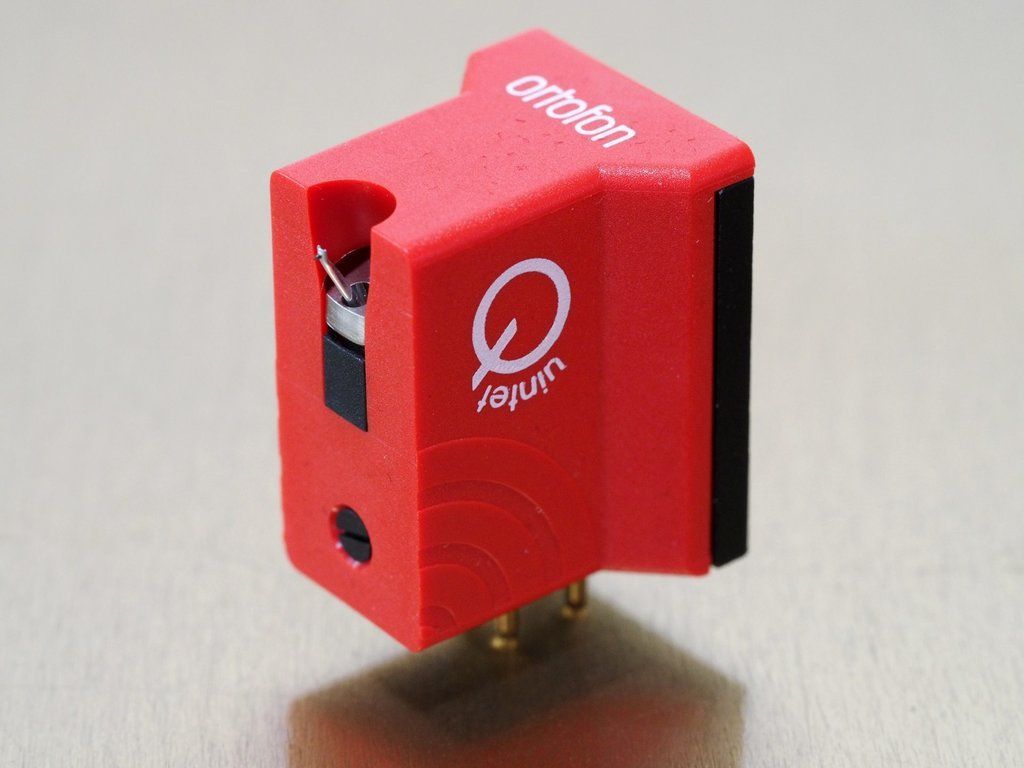

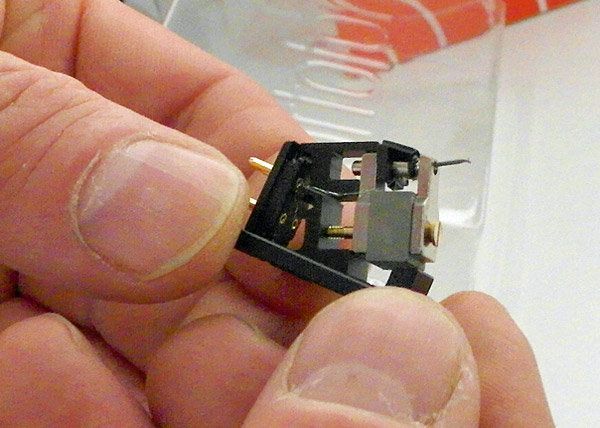

A co daje zdjęcie z wkładki ubranka?
Na początku był kłopot bo ubranko nie miało guzików:
Gdy jednak coraz więcej osób chciało wkładkę rozbierać, twierdząc że czuje się ona wtedy dużo lepiej, producent dołożył do ubranka guziczki:
Bez ubranka wygląda tak:
Nie wiem czy ładniej, ale są tacy którzy twierdzą że lepiej jej się wtedy oddycha?
Może jest tu ktoś, kto już tak postąpił i ma na ten temat zdanie?
