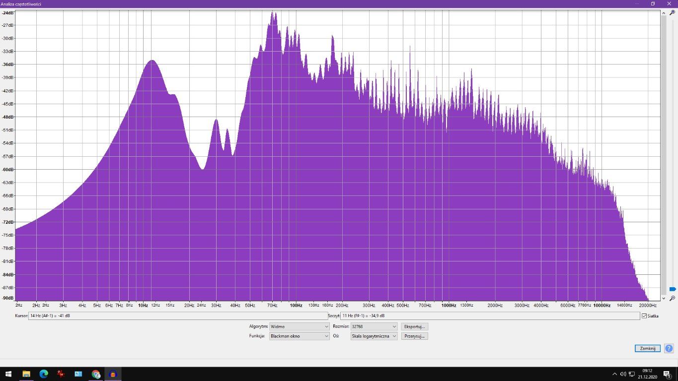

Cały czas mówimy o masie efektywne i podatności igły. Masie efektywnej, w rozumieniu masa efektywna ramienia, czyli masa efektywna  ramienia wraz z headshellem, PLUS masa wkładki, śrubki. Względem tej wartości dobieramy podatność igły. Wspornik igły zawsze wpada w rezonans, niepożądany, acz nieunikniony. O ten rezonans chodzi.
Nie widać tego gołym okiem, nie słychać tego rezonansu, ale wspornik cały czas jest drga nieporządnie, co ma wprost przełożenie na jakość odczytu zawartości rowka, jakość niskich tonów średnich tonów, wysokich tonów, itd
Ważne aby rezonans nie był w zakresie gdzie rezonuje obudowa czyli około 0-4 Hz, gdzie występuje rezonans związany z niedoskonałością płyty winylowej, niecentryczność, inne błędy tłocznie, zakres 5-7 Hz.
Od około 8 Hz do 20Hz jest zakres w miarę bezpieczny. Najlepiej by było, aby szczyt amplitudy tego rezonansu był właśnie w połowie tego zakresu. Jak szczyt będzie np na 8Hz, to amplituda tego rezonansu będzie zaczynała się właśnie w zakresach niepożądanych a kończyła dużo przed pasmem słyszalnym, czyli przed 20Hz
Amplituda tego rezonansu zależy, jak dobre ramię, były takie które miały systemy tłumienie rezonansu, w pionie i w poziomie, obudowa, odizolowanie ramienia od obudowy, mata, talerz, a przede wszystkim, jak dobre jest tłumienie rezonansu wspornika w wkładce gramofonowej.
Jak to wygląda, można sobie zmierzyć programem Audacity, przegrywając fragment płyty winylowej do komputera.
Proszę zobaczyć szczyt amplitudy owego rezonansu jest porównywalny z szczytem amplitudy zakres np 5-10 KHz czyli większości pasma muzycznego. Idealna sytuacja byłaby, gdy wspornik nie wpadał w rezonans, odczyt byłby o wiele lepszy - dlatego na przykład stosowano różne systemy tłumienia rezonansu całego ramienia, mechaniczne elektroniczne -  ale jest to niemożliwe.  Taki urok,  - wątpliwy -  mechanicznego odczytu dźwięku.
W przypadku nośnika jakim jest płyta CD zjawisko to nie występuje.
Qurka ile razy można to pisać.......
A tak to wygląda gdy jest aktywny system tłumienia rezonansu - SONY PS-X600. Amplituda rezonansu, jest nieporównywalnie mniejsza, a tym samym odczyt zawartości muzycznej jest nieporównywalnie lepszy.
Już raz ci wklejałem z połowy lat 80, informację dotyczącą konstrukcji ramion, gdzie wyjaśniono, dlaczego rezonans na 10 Hz a nie niżej, jak dowód że nic mi się nie przyśniło......
Więc nie pieprz głupot.
gratuluje słuchu , mamy tu takiego co 50khz słyszy ty słyszysz 10hz.
czas psychiatrę odwiedzić
tam stało jak drut , że ramię ma rezonans 10 resztę to sobie nadinterpretowałeś.
Mierzyć się też naucz , kup se płynę testową z szumem różowym i wtedy coś narywaj.
fizyka się kłania. Czas podstawówkę powtórzyć.
rezonans własny wspornika jest znacznie wyższy . Kolejne bzdury.
O kurna jest na świecie , rzecz co ma rezonans 0hz ?
I to jest niezbity dowód , że te swoje teorie to z głowy bierzesz na poczekaniu.
Zrób sobie pomiary zamiast teoretyzować, wtedy i tylko wtedy taka rozmowa będzie miała sens.
żeby metodologia twoich testów miała sen to musisz nagrać pełne pasmo o płaskim przebiegu.

Czekam na twoje pomiary, do twojego teoretyzowania nie będę się odnosił, bo bredzisz. Na przykład, pisałeś wcześniej, po co w ogóle tym się przejmować, jak można ten rezonans wyciąć filtrem w przedwzmacniaczu.
Twoja wiedza teoretyczna, tzw oczytanie, jest na podobnym poziom co tego idioty co ty pisał o wyższości płyty winylowej bo ma dźwięk 24 bitowy, a CD to tylko 16 bitów.
Znowu k**wa teoretyzujesz. Zmierzasz słuchać różowego szumu? Ja nie zamierzam, dlatego interesuje jak mój system odtwarza tą czy inną płytę, a nie szum.

8 minut temu, Winylomaniak napisał:
Nie zamierzam mierzyć różowego szumu, bo nie będę słuchał różowego szumu.
żeby wychwycić wszelkie fluktuacje pasma , najpierw musisz mieć te pasmo płaskie . To chyba zrozumiałe.
Teraz, Winylomaniak napisał:
Znowu teoretyzujesz. Zrób sobie pomiary to sobie pogadamy.....
jakie to teoretyzowanie ?, to nie teoria - to praktyka. Jak chcesz coś zmierzyć czy jest proste to nie przykładasz krzywego patyka , tylko prostą linijkę.
Jak w tak prostej kwestii jesteś ignorantem to po kiego próbujesz swoich bzdur uczyć innych.

6 minut temu, Winylomaniak napisał:
Mierzą realny system, bo chcę wiedzieć jak jest zestawiony. A nie teoretyzuję
nie , robisz sobie nagranie muzyki z rezonansami swojego systemu i wszelkie górki bierzesz za rezonans.
Jakbyś był mądrzejszy i robił to jak trzeba , to widział byś pochodne w paśmie słyszalnym i zajął się rzeczami ważnymi nie duperelami. Widział byś jak na tacy , że wspólny rezonans to wyższe harmoniczne w paśmie słyszalnym.

41 minut temu, Winylomaniak napisał:
Czekam na praktyczne pomiary, a nie teoretyzowanie.
nawet na audiomaniakach się nie nauczyłeś
bo jak wół napisali by miała dużo wolnego miejsca .
Cytat
Sposób trzeci - praktyczny
Znalazłem to na jakimś forum. Dziś, korzystając z urlopu postanowiłem to sprawdzić. Co potrzebujemy:
komputer z wejściem line-in,
darmowy program Audacity,
Przedwzmacniacz z korekcją RIAA (nie IEC)
dowolna płyta (najlepiej aby miała dużo wolnego miejsca - ja użyłem PF Endless River).
OK. Podłączamy komputer pod wyjście przedwzmacniacza, uruchamiamy Audacity w trybie nagrywania i włączamy "pusty" fragment płyty. Teraz delikatnie należy trącić wkładkę - dwa, trzy razy ale tal by wkładka nie wyskoczyła z rowka.
11 minut temu, Winylomaniak napisał:
ty tam widzisz pomiary rezonansu w zakresie do 20Hz ? Bo ja nie widzę.
widać gdzie jest rez. wspornika

Najlepszym i najdokładniejszym sposobem realnego sprawdzenia rezonansu jest płyta testowa , a kalkulatory dają nam przybliżony obraz jaka wkładka może pasować.
Jak będziesz szukać wkładki co to jak gerwazy pisze ma mieć w punkt 10hz to nigdy nie znajdziesz , a wiele odrzucisz - i dalej uważasz to za merytoryczne ?

32 minuty temu, Winylomaniak napisał:
ja to wiem, dużo wcześniej niż powstało forum, to wiedza ogólnie znana od ponad 40 lat, dzisiaj banalnie to można zmierzyć.
nie zmienia to faktu , że pomiary masz do dupy.
Zrób sobie 10 zestawów, wkładka + headshell, , zważ każdy
Teraz, ten sam fragment płyty winylowej, może być ten pedalski różowy szum, ten sam gramofon. Pomierz i zobaczysz jak każdy z tych zestawów rezonuje, na tym konkretnym gramofonie. Proste jak cep.....
