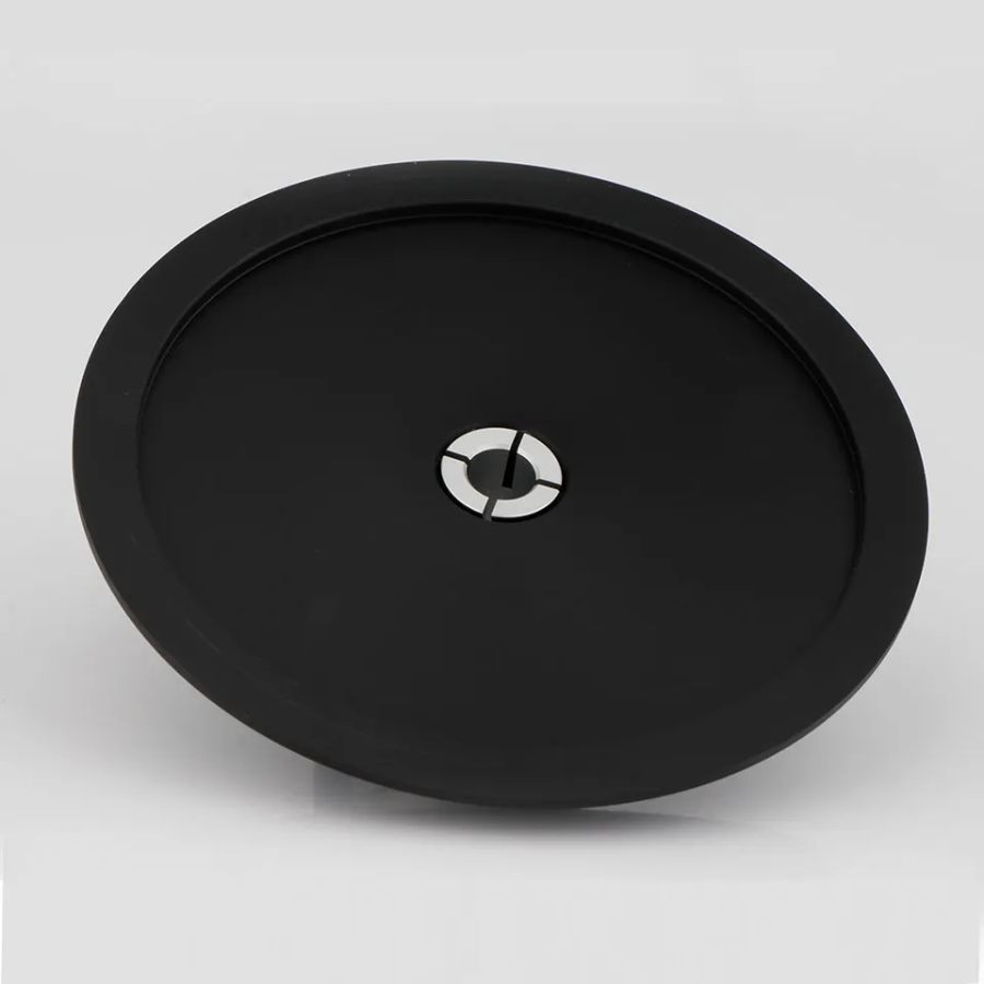

Ok, to prowizorka, choć ma szansę działać skutecznie. Bardziej by mi się podobało coś takiego - zaciska się mocno na szpindlu i znacznie lepiej i równiej dociska płytę:
O ile w ogóle jest potrzebny.
  • Moderatorzy
Mam taki i jest ok. Uważam, że najwygodniejszy jest gwintowany szpindel i do tego dedykowany, zakręcany docisk.
