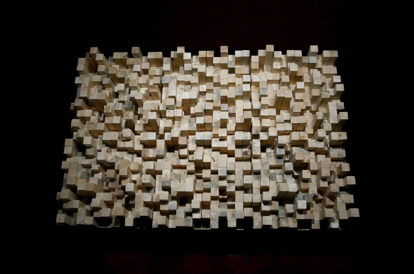

Tył radzę rozpraszać - możesz zastosować dyfuzory typu Skyline lub QRD 2D. Co się tyczy RH robionych z rur - to szalunkowe mają za cienkie ścianki i mogą drgać podczas wpadania fali dźwiękowej do środka rezonatora powodując cofanie się tej fali. Jednym słowem mogą zacząć same grać, a to jest już niepożądany efekt. Trzeba poszukać rur o grubszych i sztywniejszych ściankach.

Można zrobić to domowymi środkami - wieszając za miejscem odsłuchu na półki z książkami, płytami i innymi bibelotami. Możesz też spróbować pochłaniać stosując wełnę mineralną a na wierzchu np płótno z nadrukiem - będzie imitacja obrazu.
Faktycznie wzmocnienie ścinek rury szalunkowej tym z Twojego opisu, może dać dobre rezultaty. Można też oczywiście zrobić rezonator wielootworowy, ale zwiększa to średnicę rezonatora - otwory trzeba umieścić zgodnie z wyliczeniami. Umieszczenie otworu BR w płaszczyźnie zamykającej rurę ma swój powód - na dół rury wkładasz zwiniętą po ściankach wełnę mineralną aby wytłumić energię drgającej fali dźwiękowej, która "wpada" do rezonatora.

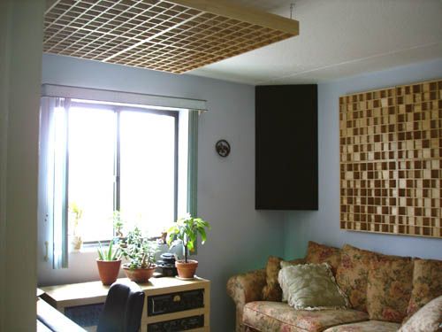

Za słuchaczem to tylko takie ustrojstwo rozpraszające, nie wiem jak to się fachowo po polskiemu nazywa:
Tłumiące bardzo spłaszczyłoby dźwięk.
Podany link prowadzi do adaptacji studia nagraniowego. Jeśli o to Ci chodziło, to na ścianie wisi dyfuzor Schroedera - taki drewniany kaloryfer :)
Oczywiście można takie coś zastosować, ale rzadko stosuje się to na ścianę za słuchaczem. W zależności od parametrów takiego dyfuzora posiada on minimalną odległość od miejsca słuchania oraz najlepiej działa jak fala dźwiękowa pada na taki dyfuzor z boku (ok 45 stopni do płaszczyzny). Najlepiej sprawdzają się takie dyfuzory gdy są użyte do rozpraszania pierwszych bocznych odbić (po boku między kolumnami a miejscem odsłuchu)
To nie jest absolutnie studio nagraniowe! To jest studio masteringowe, gdzie realizator siedzi z klientem (klient siedzie wlasnie na tej kanapie i za soba ma QRD (kaloryfer - niech bedzie ;)) odsluchujacym zmasterowane nagrania.
Faktycznie, moja pomyłka nie znam się na studiach :)

Zaloguj się, aby zobaczyć treść (możliwe logowanie za pomocą ) .Jak widać bliskość tylnej ściany nie jest taka niepożądana ;) .Tak czy inaczej chciałbym powiesić coś za miejscem odsłuchowym i wiem że będzie to raczej ustrój rozpraszający.Nie wiem tylko czy lepiej zastosować coś jak Harmonium XP czy może lepiej dyfuzor schroedera ??
"Walnij" sobie na ścianę Skylina albo QRD 2D. Schroedra bardziej na boczne odbicia.
Zapominacie Panowie że dyfuzory QRD 2D i 3D są super ale nie działają w tak bliskiej odległości od głowy słuchacza!
Jeśli gość ma 50cm do tylnej ściany i wstawi tam jakiś QRD o głębokości min 15cm bo płytszy nie ma sensu to odległość bedzie 35cm od głowy i działanie bedzie zerowe!
Dyfuzory działają tym lepieji im większa jest odległość ale tak sądzę że te 120-150cm to jest minimum ale nie 35cm!!
Moźe faktycznie Skyline trochę pomoże ale QRD raczej nie!
Sławku, wspomniałem o tym we wpisie #12, że: "Oczywiście można takie coś zastosować, ale rzadko stosuje się to na ścianę za słuchaczem. W zależności od parametrów takiego dyfuzora posiada on minimalną odległość od miejsca słuchania" ale na upartego można takie coś sobie powiesić, bo spotkałem parę takich pokoi odsłuchowych z takim QRD na ścianie za miejscem odsłuchu. Najlepiej sprawdzić nausznie coś takiego.
Dyfuzor z bliska brzmi w charakterystyczny sposób, dlatego powinno się zachować odstęp. Mała uwaga: dyfuzory są jedno i dwuwymiarowe (1D i 2D), a nie 3D ;)
Tak, oczywiście 1D i 2D. Zamyśliłem się i pomyliłem. Wszędzie teraz wszystko jest 3D więc taki skrót myślowy wprowadził mnie w błąd.
