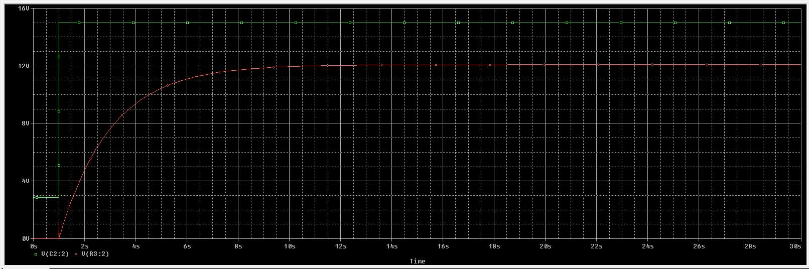

Masz tutaj przykładowy schemat.
Zamiast rezystora R3 podłączasz cewkę podwójnego przekaźnika, który po określonym czasie podaje sygnał na wyjście. Czas po jakim przekaźnik się załączy regulujesz rezystorem R1 oraz kondensatorem C1, im wyższe ich wartości tym wolniej napięcie na wyjściu będzie rosło.
Musisz jeszcze pamiętać o diodzie zabezpieczającej cewkę, np. 1N4148.
