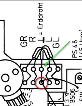

Posiadam gramofon Dual, który nie ma wyjścia na przewód uziemiający.Przeniosłam transformator jak najdalej przewodów sygnałowych, ale to do końca nie wyeliminowało przydźwięku, chociaż znacznie się poprawiło.Dotykałam uziemionym kabelkiem obudowę silnika, talerz, ramię, ale nic to nie zmieniło.Co radzicie?

Bardzo dziękuję, ale nie mam czym tego sprawdzić.Chodziło mi raczej o wskazanie jakiegoś konkretnego miejsca gdzie trzeba przylutować ten przewód bo mi już brakuje pomysłów.Oryginalnie gramofon powinien mieć uziemienie, ale chyba poprzedni właściciel go tego pozbawił.

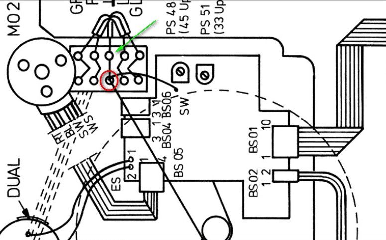

Przewód "uziemiający" powinien być przylutowany wewnątrz gramofonu, do punktu wskazanego zieloną strzałką.
Do punktu oznaczonego czerwonym kółkiem, powinny być przylutowane przewody masowe silnika i układu sterowania silnikiem.
GM
Jeśli przewód uziemiający jest przylutowany, ale zerwane jest połączenie od ramienia do tego punktu to jak wyło tak będzie wyło.
Ramię musi być uziemione. To też mozna sprawdzić omomierzem (kilkanaście zł najtańszy).
Pomiarów dokonuje się po odpięciu wkładki.
