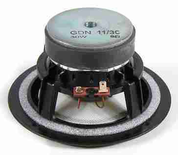

Spaliła mi się ostatnio LM3875 w moim Gainclone - no i jak to bywa - nastała chęć natychmiastowej wymiany :) I jakoś tak wyszło, że roztrzęsionymi rękoma jakimś cudem puściłem stałe napięcie na wyjście no i padł głośnik niskotonowy w kolumnach Mission 702E (tak wiem, stare ale przyjemnie mi się ich słucha :) ) Czy ktoś się orientuje skąd można taki dostać ew. na co wymienić ? gdzieś przeczytałem, że podobno tonsil je produkował dla mission...

Faktycznie, podobny do GDN17/40 Tonsila, choć otwory wentylacji cewki bardziej przypominają te w GDN11/30
Faktycznie wyglądają bardzo podobnie , membrana identyczna , tylko , ze gdn 17/40 jest tylko w wersji 4ohm , a cf160/78 8 ohm :/
