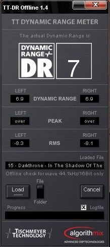

Bez Foobara działa Dynamic Range Meter 1.4a, ale tylko na plikach Wav i Mp3.
Przykład piosenki Darkthrone "In the Shadow of the Horns" mp3 192 kb/s
