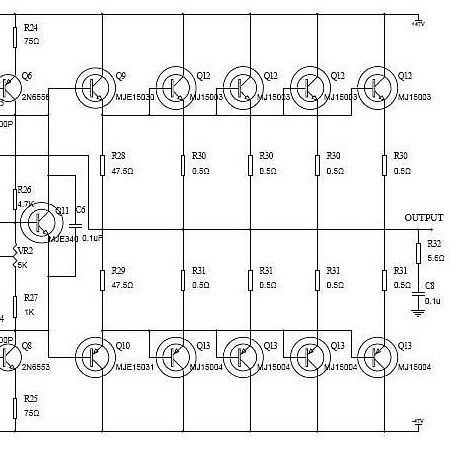

Czyli coś takiego
Tylko diody większe i oczywiście kondensatory w zasilaczu.
Jeśli dobrze kalkuluje to uzyskam 2x40V
Moc bez pracy w mostku to ok 100W/4R
Moc w mostku to 400W/4R (sporo :( )
Więc wychodzi po 4 (2SD/2SB ) pary na gałąź każdego z kanałów LM4702 do pracy mostkowej z obciążeniem 4R , zgadza się ?
Dla świętego spokoju i pracy stopnia końcowego umieściłbym po 5 par ze względu na moc ok 100W tranzystorów

Ale nie oczekiwany zwrot akcji i w łapki wpadł trafo 3000VA , 2x35V ,duże radiatory (jak do accuphase 7100) i pomysł na mostek (mam też 2 kostki LM4702) i problem ,jak dobrać stopień wyjściowy do pracy w mostu przy napięciu ok 2x50V pracujący z obciążeniem min 4R najlepiej na bipolarnych , Mosfetów nie chce pakować , (tranzystory SJ/SK są zbyt drogie dla mnie ,a IRFP trzeba dużą ilość parować - ten problem miałem w Holton)

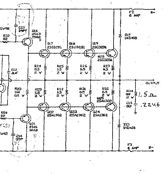

daj portójny stopień wyjściowy , np kopie z jakiegoś rotela - np. RB990 tylko zastosuj Toshiby i masz gotowca
albo najpierw spróbować dwustopniowy wtornik emiterowy mocy z acurusa a250
albo krell ksa100
Wcześniej moją referencją był BPA300 i uznawałem go za ideał ,ale na szybko zmontowane PCB z LM4702 w mostku na toshibach powalił mnie na łopatki w odsłuchu ,po prostu rewelacja ,naprawdę gorąco polecam takie zestawienie.
Wykorzystałem 1 schemat Bogdana (za co bardzo dziękuje) na 5 parach , przy docelowym PCB będę chciał umieścić LM z tranzystorami w 1 płaszczyźnie na radiatorze + zabezpieczenie przeciw zwarciowe .
