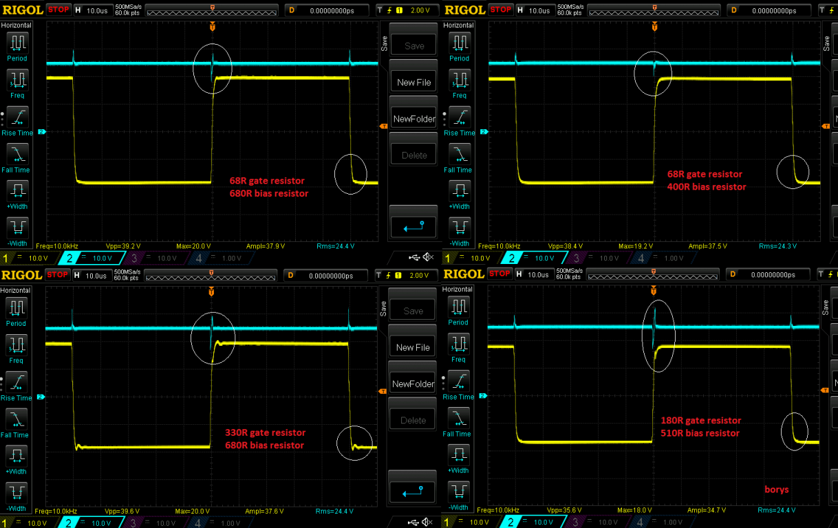

Dobrze jest dac okolo 8-10mA na parke tranzystorow, tak zeby nie bylo problemu z ich wylanczaniem (szczegolnie gdy wtornik zrodlowy znajduje sie blisko raila, nieliniowa pojemnosc ma wtedy najwieksza wartosc i trzeba ja cala przeladowac w przeciwnym kierunku, ponizej slajd co sie dzieje na railach zasilania jak tego pradu braknie + nie ma odsprzegu).

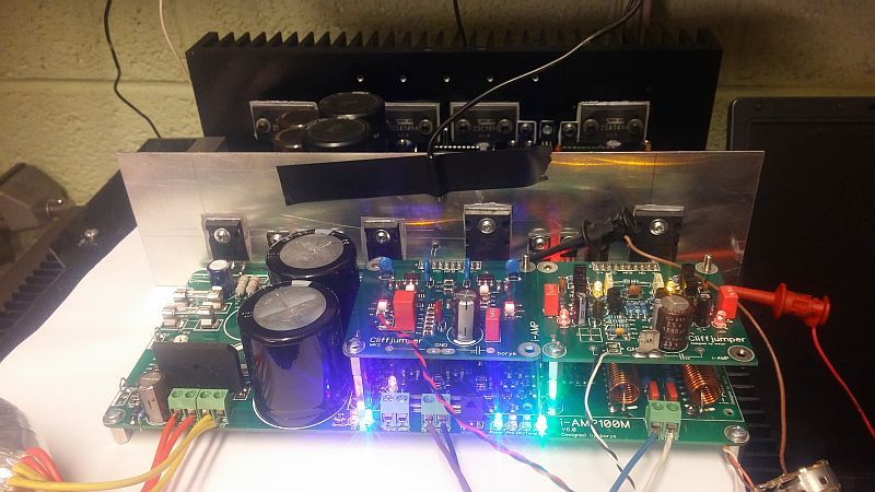

Mozna zrobic tak zwany plan B, czyli tak jak na zdjeciu koncoweczki po lewej stronie. Lutujemy IRFP + popularne drivery BJT (2sc4793/2sa1837) oraz IRFP240 + IRFP9140(do napiecia 2x 50V)/IRFP9240(do napiecia powyzej 2x 50V). Jedyna zmiane jaka trzeba zrobic to znowu przeliczyc R19, dla Hexfetow potrzeba okolo 6,8V pomiedzy bramkami do zbiasowania wiec rachunek jest prosty (ja dalem sobie 560R). Bias stopnia koncowego w takim przypadku tez jest przekompensowany o jakies 10% zeby nie bylo klopotu po wlozeniu w obudowe.
Kompensacja temperaturowa nie jest idealna ale jest na tyle uniwersalna ze mozna zastosowac te drogie i te tanie mosfety na jednej plycie oraz latwo mozna ja sobie przerobic na tempco+ albo -.

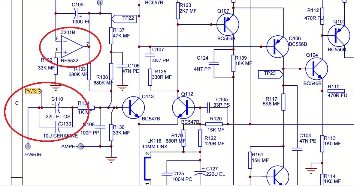

Ponieważ sprawa dotyczy wzmacniacz Arcama, zapytam tu.
Chcę się zabrać za prostą modyfikację starego Arcama, polegającą na wymianie kondensatorów głównych zasilających, oraz podmianie wejściowych elektrolitów na MKP. Po odszukaniu "serwisówki" spojrzałem na schemat, odszukałem poszukiwane kondy i ich numery na PCB.
Ale zadziwiło mnie trochę umiejscowienie scalaczka NE5532, (na schemcie Z301B) czy ktoś mi odpowie co on robi w tym układzie?
to oczywiście tylko część schematu, konkretnie jeden kanał końcówki
przy okazji
wejście sygnału to PWRIR i tam są kondensatory C110 i C130 które chcę wymienić na MKP, rozumiem że jeden 10uF w tym miejscu wystarczy?
schemat w załączniku PDF, a na obrazku tylko fragment, ale zaznaczyłem na nim o co mi chodzi, aby łatwiej było odszukać już w pełnym schemacie

1. Wygląda na DC servo
2. Styknie pewnie i połowa tego ale czy wyjdzie na lepsze to sam musisz ocenić ;-) Ktoś z jakiegoś powodu wstawił te a nie inne elektrolity.
Januss73 dzięjuje za odpowiedź
Wydaje mi się, że Mundorf M-Cap powinien być lepszy niż elektrolit na wejściu sygnału
zastanawiam się tylko nadal nad pojemnością, bo dali "mixa" 10uF Cerafine i 22uF OsCon
(tego Cerafine na PCB nie znalazłem, być może jest od spodu dolutowany)

dużo czasu upłynęło, a że jest kilka dni wolnego , to postanowiłem zrealizować dawny pomysł wykorzystania stopnia końcowego niezbyt udanego klona accu p7100 i połączenia go z LM4702 - pierwszy odpał nie był zadawaląjący, bo oryginalny potrójny wtórnik p7100 nie grał tak , jak trzeba - było dobrze barwowo , ale mułowato , bez dynamiki , bez głębi , dziwny stłumiony dźwięk - nie mogłem tez uzyskać prawidłowego biasu - od razu miałem przeczucie jak zmodyfikować oryginalny układ accu - usunąłem : C31,32 ,oporniki R50,71 a R77 - 160R zamieniłem na 470R,
uklad biasu teraz to r105 - 8,2 k  ,  R103 - 2,2 K a potek to 5K - prąd spoczynkowy ustawiłem na 35 mA na każdą gałąź.
Wzmacniacz gra przepięknie - klon grał bardzo dobrze, ale to jeszcze nie było to , w dodatku po modach do schematu fabrycznego zaczął mi brumieć , co mnie całkowicie zniechęciło do dalszej zabawy z tym układem.
Z LM4702 miałem dotychczas bardzo dobre doświadczenia, a że Arcam stosuje LM4702 a Jeff Rowland w końcówkach 625 stosuje LME49810 , to mnie utwierdziło ,że trzeba spróbować uratować pieniądze włożone
w klona p7100.
Teraz to chyba już mój wzmacniacz docelowy - gra przepieknie :-)
dzisiaj porównałem go do Rotela RB990BX i Rotel też dobry - bardzo efektowny, detaliczny , przestrzenny - tyle, że LM/accu bardziej wyrównany i wyrafinowany , subtelniejszy i przyjemniejszy przy dłuższym słuchaniu.
tak mnie to zachęciło, że jeszcze nad nim popracuję - osobne i wyższe zasilanie dla LM , oraz nieco większy bias na początek .....
