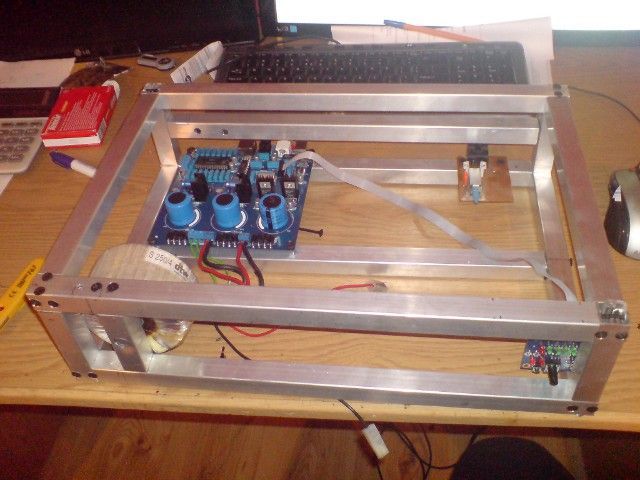

Również jestem tym zainteresowany, gdzies czytalem ze po konfiguracji pinow plytka udostepnia I2S lub SPDIF czy jest w stanie ktoś to potwierdzic? Czy na linuxa sa jakies programy MediaCenter-owe udostepniajace bitperfect? Buduje teraz DAC-a i smialo znajde w nim miejsce na naped DVD plus raspberry pi. Aktualnie steruje to z Macbooka przez foobara a jako pilota mam telefon z androidem.
