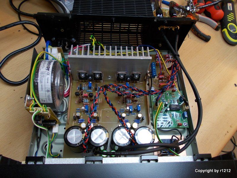

I ja odpaliłem swojego klona. Grzeje się od czwartku.
Wstyd się przyznać, że brakowało mu jedynie dwóch rezystorów i okablowaniu od połowy lipca.
Najważniejsze, że zagrał :)
Nie miałem żadnych problemów z jego odpaleniem. Jeszcze raz dziękuję Robertinus za opis montażu.
Wzmacniacz baaardzo stabilny. Spokojnie wyregulowałem offset do 0,0mV i nie wiele dalej się wychyla.
Prąd spoczynkowy wstępnie ustawiony na 21,5mA przy temperaturze radiatora ok. 55C. Na zimnym prąd startuję od ok. 38mA.
Co do samego brzmienia, to jeszcze się nie podniecam i daje mu czas pograć, ale już wiem, że forumowego klona BCL zdecydowanie przebił. Zwłaszcza po pierwszych minutach pojawił mi się wielki banan na twarzy, ale już dzisiaj nie zrobił na mnie aż takiego wrażenia. Mam nadzieję, że się za jakiś czas poprawi, ale troszkę mi przymuliło DT990 :) I tak będę je musiał zmienić by nie marnować potencjału HA, ale w pierwszych minutach na pewno bardziej chudo na dole.
A co się rzuca na pierwszym planie? Nieograniczona przestrzeń i szczegółowość. Coś co cenie najbardziej.
Ogólnie bardzo muzykalny wzmacniacz, ale zanim się rozpiszę, niech jeszcze sobie pogra :)
Czekają mnie odsłuchy jeszcze na dwóch innych źródłach i bezpośrednie porównanie z forumowym klonem BCL.
Boli mnie kwestia obudowy, bo kompletnie nie wiem co z nim teraz czynić. Nawet z pudełko po butach się nie mieści.
Ze względu na deficyt w portfelu wolę myśleć, że jestem entuzjastą plastikowych obudów, w które do tej pory pakowałem wszystkie swoje klocki, ale w nic się z nim nie zmieszczę :)

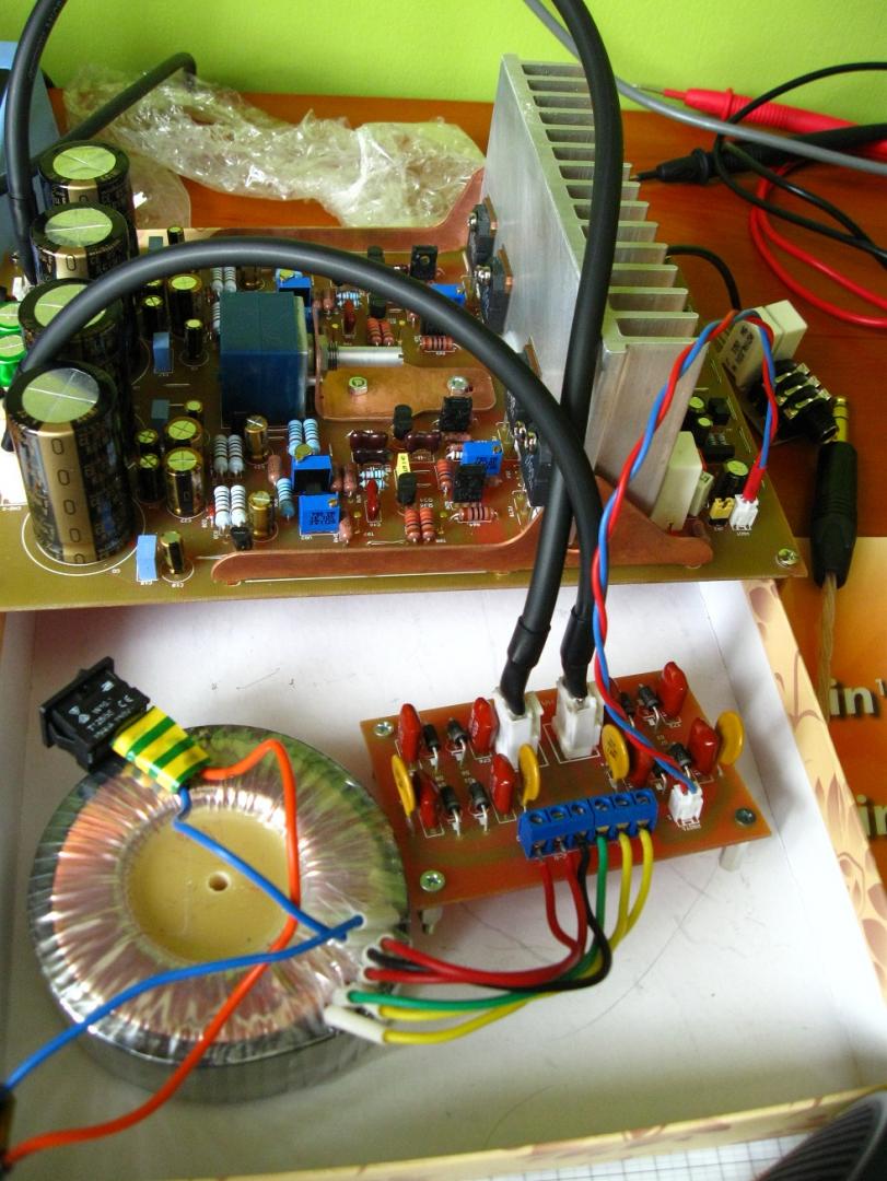

I kilka zdjęć ode mnie
Zaloguj się, aby zobaczyć treść (możliwe logowanie za pomocą ) post-25495-0-81130100-1347116204_thumb.jpgpost-25495-0-46257700-1347116212_thumb.jpg
Jeszcze raz dziękuję pomysłodawcom i realizatorom projektu za HA! :)

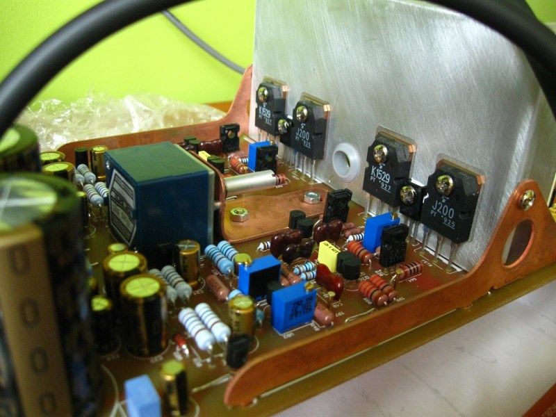

Ja też skończyłem.
Wiedziałem, że kiedyś przyda się ta obudowa po Technics'ie.
Trudno to nazwać "klonem" ze względu na twórcze zmiany dostosowujące do posiadanej obudowy (potencjometr poza PCB), ale gra naprawdę zacnie.
Mam troszkę problemów z mikroskopijnym brumem na 1 kanale, ale od czego długie zimowe wieczory :)).
