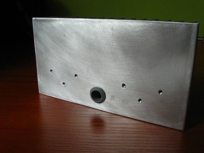

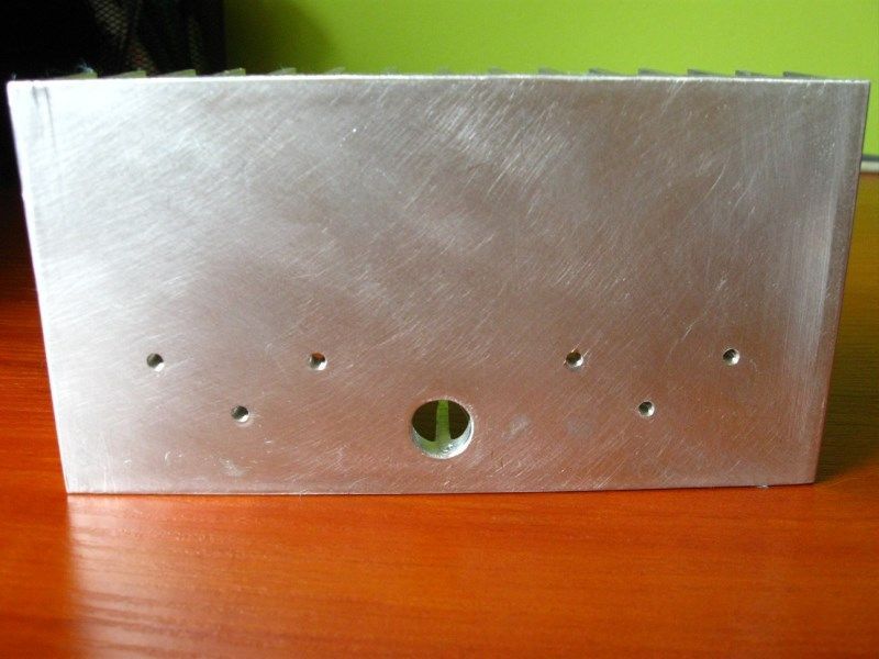

Na razie skróciłem i powierciłem radiator, ale na tygodniu mam nadzieję odebrać resztki drobnicy.
Muszę się pochwalić radiatorem, bo obyło się bez frezowania.
Zaloguj się, aby zobaczyć treść (możliwe logowanie za pomocą ) post-25495-0-42810800-1343556760_thumb.jpgpost-25495-0-52646800-1343556766_thumb.jpg
Realnie wygląda zdecydowanie lepiej, ale wypada go jeszcze dopieścić. Obym się zmieścił z potkiem, bo wiertła mi się skończyły na 10mm.
